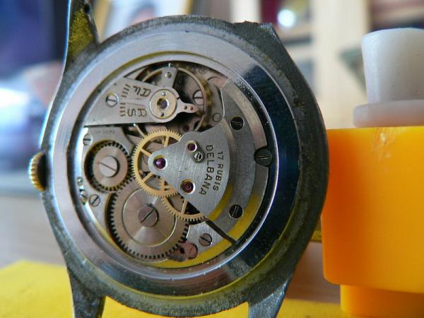

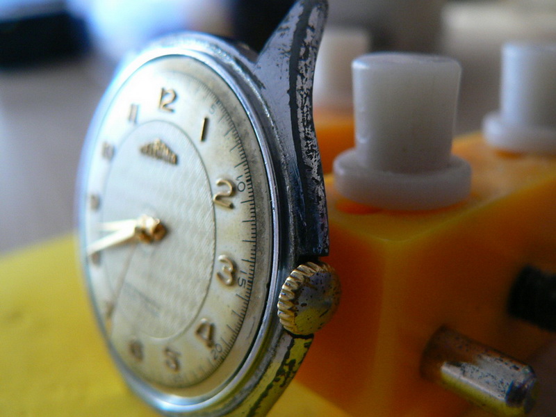

Wczoraj odespałem a dziś można zacząć , i następna 38 do kolekcji :)
jeszcze nic przy niej nie grzebałem , :)
teraz tylko poszukiwanie koperty bo uszko niestety padło :(

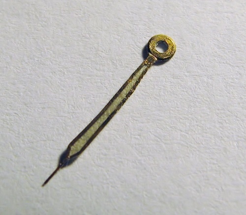

Ćwiczenie odbyło się na uszkodzonej wskazówce delbanowej (a jakże ;) )

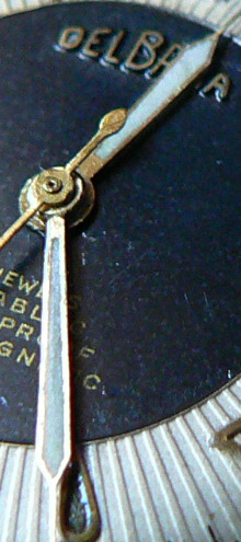

Efekt nie jest jeszcze taki jaki chciałbym osiągnąć, ale wydaje mi się, że osiągnąłem pewną, niezłą bazę wypadową do kolejnych prób. Trzeba będzie jedynie dopracować proporcje. Składniki to: vicol jako baza, akryl jako barwnik, proszek luminescencyjny jako wiadomo co :) i woda jako rozpuszczalnik.
Proszek, który posiadam, choć jest bardzo miałki, to jednak nie jest idealnie rozpuszczalny (przynajmniej w tych preparatach, które stosuje do wytworzenia lumy), więc pozostawia bardzo minimalne ziarno, które oczywiście gołym okiem jest całkowicie niewidoczne ale pod lupą już i owszem. Będę miał do wyboru: albo stosować go i nie przejmując się ziarnem pod lupą cieszyć się świecącymi wskazówkami, albo odpuścić go sobie. Jeszcze się nad tym zastanowię i zobaczę jak będzie po dopracowaniu proporcji. Próby, które zrobiłem odbyły się przy nieco za gęstej substancji. Musi być trochę rzadsza. Może wtedy ziarno będzie się lepiej układało i nie będzie w ogóle widoczne. Zobaczymy.
Jedno jest pewne. Poradzę sobie w samodzielnym uzupełnieniu lumy, świecącej, praktycznie w każdym, dowolnie wybranym kolorze. A to bardzo cieszy :rolleyes:
A teraz foty.
Tak mniej więcej wygląda wskazówka w rzeczywistości:
A tak w powiększeniu:
Arkadiusz K.
Wypełnienie zrobione bardzo fajnie, natomiast proponowałbym bardziej w szary,(zżółkłym) kolorze. Wskazówka była chyba trochę pokrzywiona, a z mojego doświadczenia wynika, że właśnie ten typ wskazówek najtrudniej uzupełnić lumą, czyli zacząłeś od najtrudniejszej, a teraz to już poleci. ;)
Dzięki. Tak wskazówka była mocno pokrzywiona i podczas prostowania zaczęła pękać. Więc zostawiłem ją nie do końca wyprostowaną, żeby było na czym ćwiczyć. :)
Kolor to rzecz wtórna. W tym wypadku nie zwracałem na niego zbytniej uwagi. Skupiłem się jedynie na proporcji składników i nad konsystencją. Ale dzięki za uwagi.
Mogę właściwie dowolnie oscylować między szarościami, beżami i lekkimi brązami w każdych odcieniach no i oczywiście zielenią, której będę unikał :)

No  bardzo fajne wypełnienie ,
ja wypełniłem wskazówki w taki oto sposób
, już gdzieś o tym pisałem i jakie specyfiki używałem
Ale mogę przypomnieć : masa luminescencyjna ( firmy nie podam bo reklama )  , proszek fosforyzujący , i najpierw był piekarnik a teraz zostawiam aż samo lekko stwardnieje .

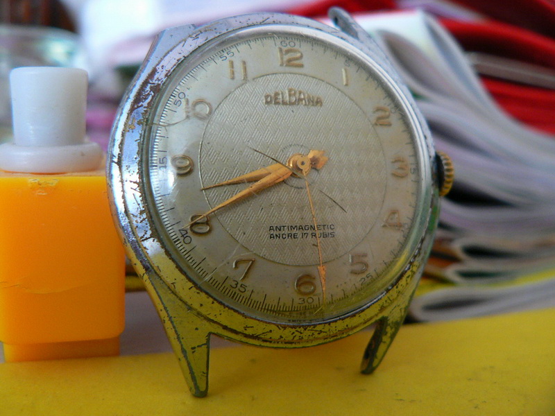

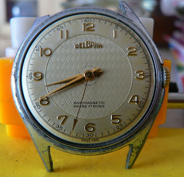

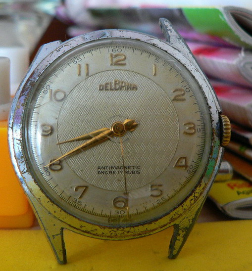

Takie oto ślicznotki się trafiły:
Jeśli są jakieś podejrzenia co do autentyczności to proszę dać znać. Porobię dokładne zdjęcia i dam do odpowiedniego tematu.
Ta po lewej z pierwszego zdjęcia ma resztki oryginalnej koronki, koperta nie odnawiana, tarcza nie była myta i chyba nie będzie (lubię tą starą żółć), niestety ma w kiepskim stanie wskazówkę sekundową (rdza). Będę próbował to bardzo delikatnie sczyścić.
Ta po prawej ma resztki oryginalnej koperty :) , koronka jak widać, od czapy, tarcza również w oryginale, choć wygląda na mytą w przeszłości. Zastanawiam się nad sekundową wskazówką. Choć widywałem już takie, to czy były montowane w fabryce?
Oba na F465N

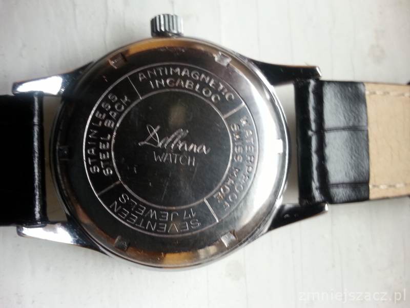

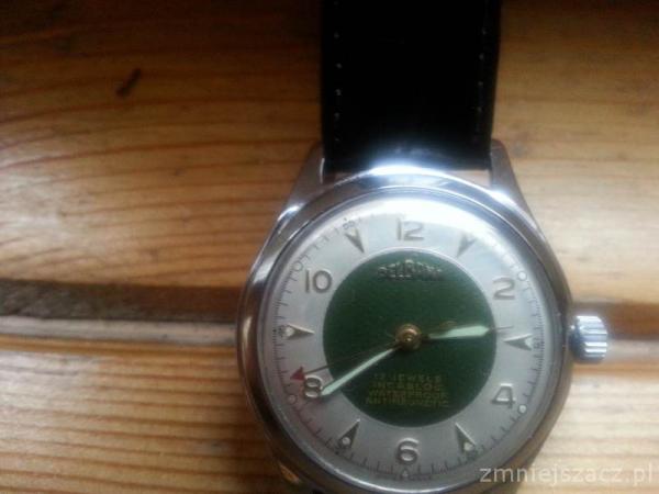

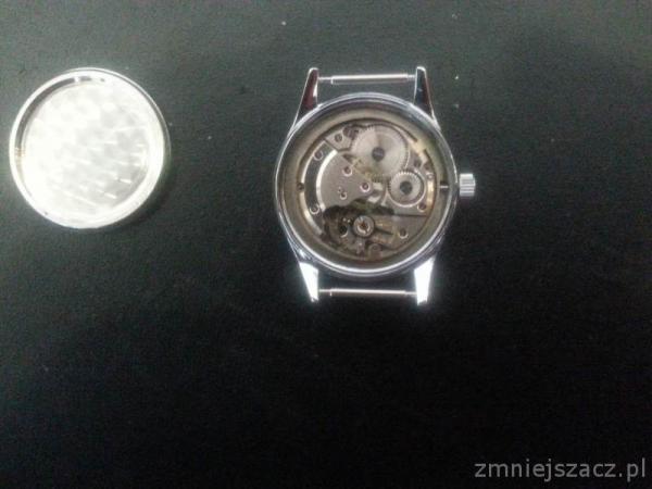

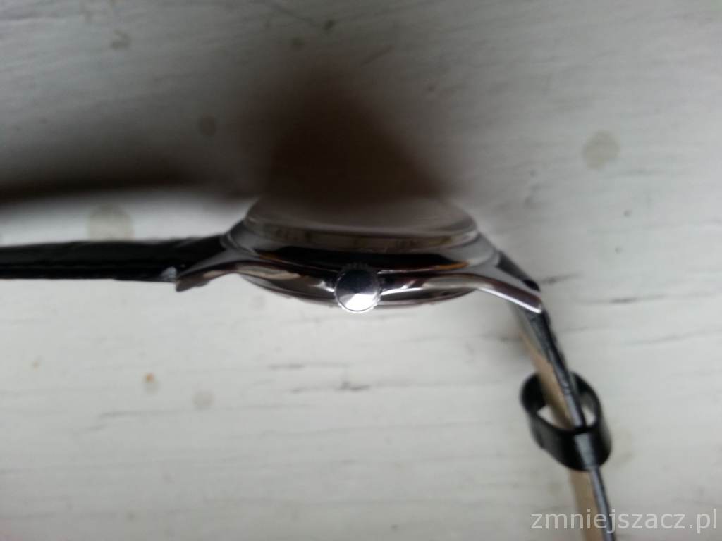

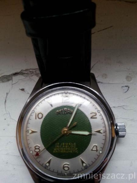

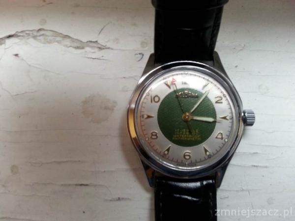

Witam  przyszła Moja Delbanka z Tempusa . przepraszam za jakość zdjęć robione na szybko z smartfona Na żywo jest śliczna  na miejscu poprosiłem o dobranie paska . Jestem zadowolony z Ich usług. Pozdrawia Sławek z Łodzi
Pecunia non olet
Gratuluję, jeżeli Ciebie ciesz i Tobie się podoba to najważniejsze, choć z oryginałem to ona nie za wiele ma wspólnego. Począwszy od tarczy, jak dobrze widzę z zielonym kolorem plastra miodu i żółtymi napisami po wskazówkę sekundową czy koronkę. Niemniej jednak gratuluje Delbany, niech się dobrze nosi, ale daleka to interpretacja oryginału.
