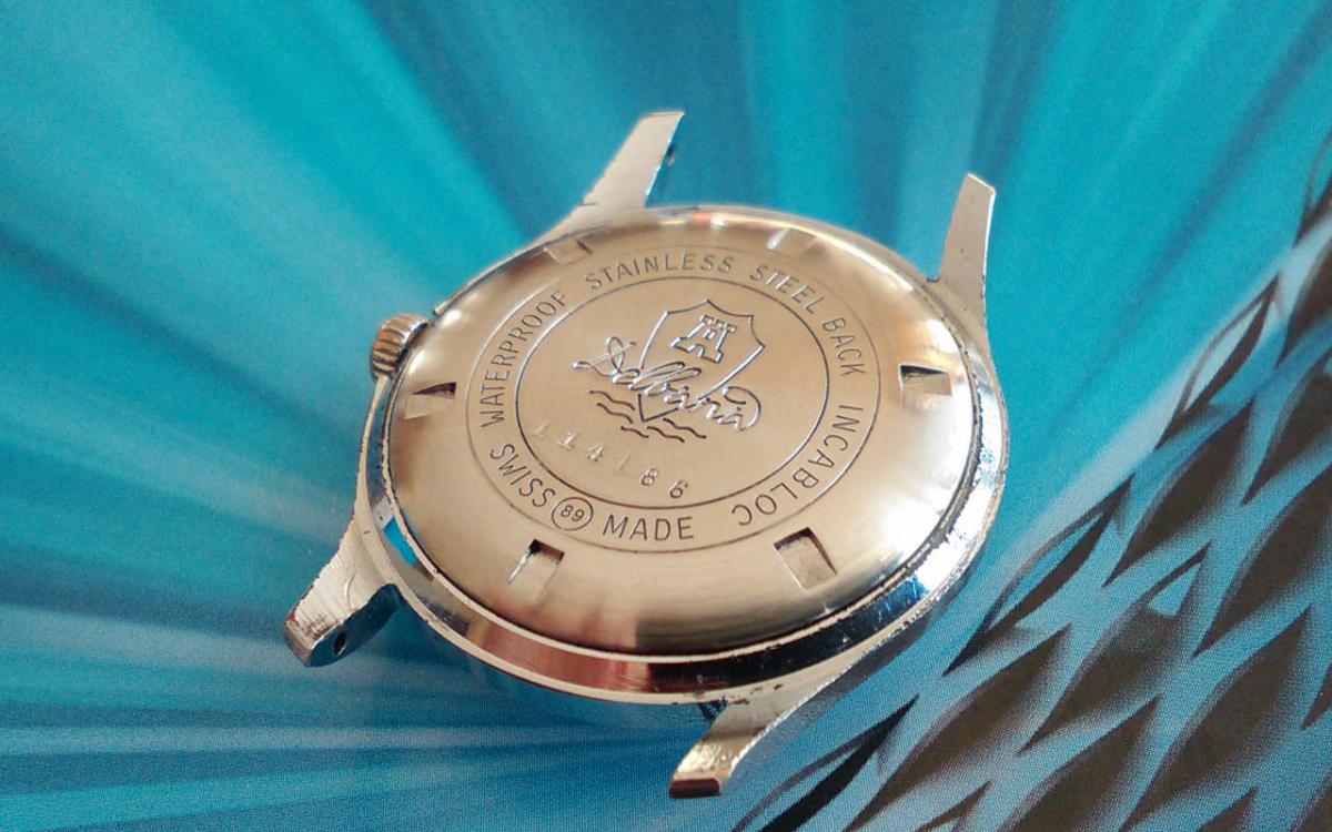

To nie moja robota, choć przyznaję dopracowany, bez rys. Teraz upodobałem sobie satynowane.
Mi rownież satynowane Twoje bardziej się podobają :)
Arkadiusz K.

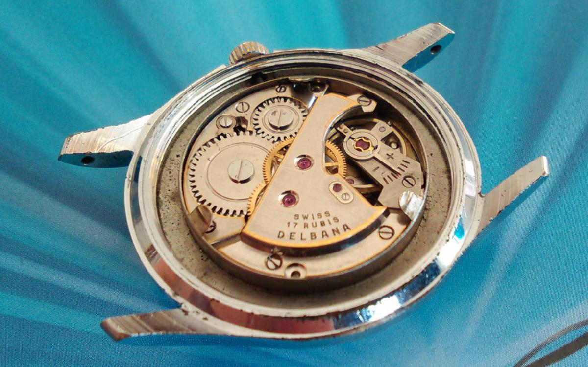

Muszę kupić jakąś Delbanę, albo chociażby dekielek ;) i spróbować pokazać w trakcie czyszczenia, polerowania i satynowania.
http://allegro.pl/dekiel-stalowy-od-zegarka-delbana-srednica-30mm-i5832336331.html
:rolleyes::D
Ewentualnie taki:
http://allegro.pl/dekiel-stalowy-i-koperta-delbana-srednica-30mm-i5832335532.html
Chyba go ktoś siekierą próbował otwierać. :ph34r: :ph34r:

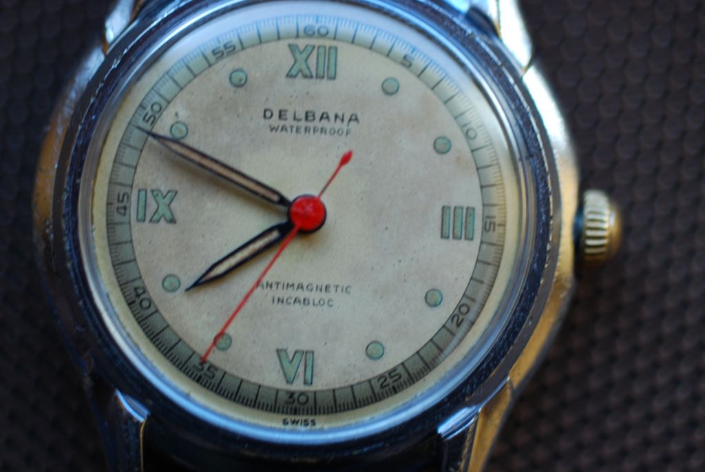

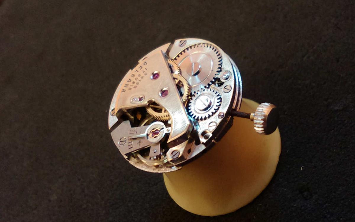

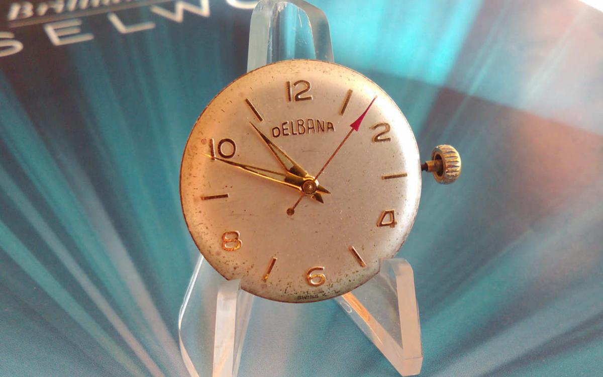

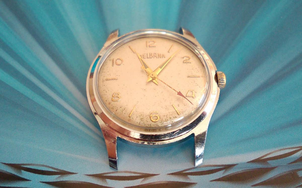

Tarcza zmyta, koronka nieoryginalna, ale mechanizm ciekawy i odzyskany z upadłości. Bardzo fajnie udało się wyczyścić i uzupełnić wskazówki, zresztą oceńcie sami. Kolejna do pudełka. ;)
Kolejne zdjęcia w toku składania.
I na gotowo z bransoleta, którą była kupiona wraz z zegarkiem, a wyczyszczona została twardą strona gąbki do mycia naczyń. :D
Edytowane przez zasadas
Ładnie wyszło , super , a może kiedyś trafisz tarczę w lepszym stanie i wymienisz ;)
Może, ale znając moje upodobnia, to i następną będę chciał uratować. ;)
I to jest właśnie ten problem. Jeszcze żadna, którą kupiłem w całości, ale na części, nie została wykorzystana zgodnie z pierwotnym przeznaczeniem. :)
Wszystkie ratuje za wszelka cenę. ;)
Szkoda mi ich.
Dobrze, że kiedyś udało mi się kupić pare niekompletnych mechanizmów... :)

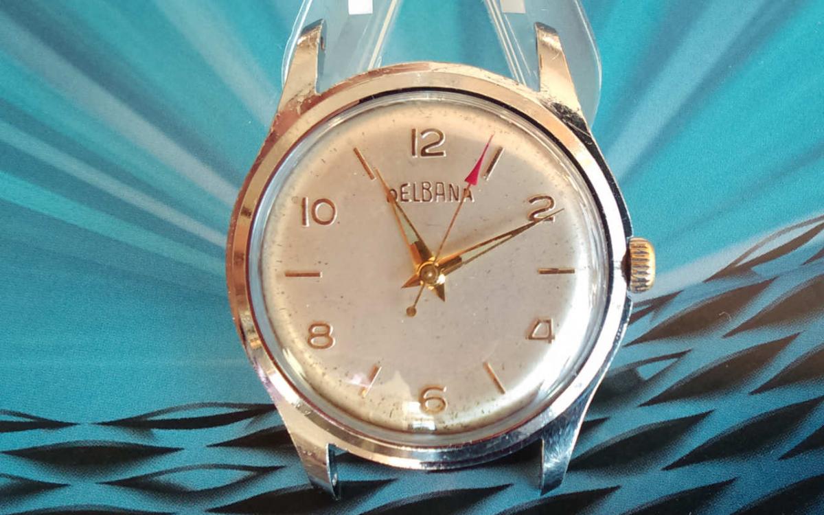

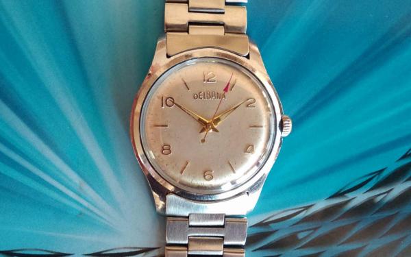

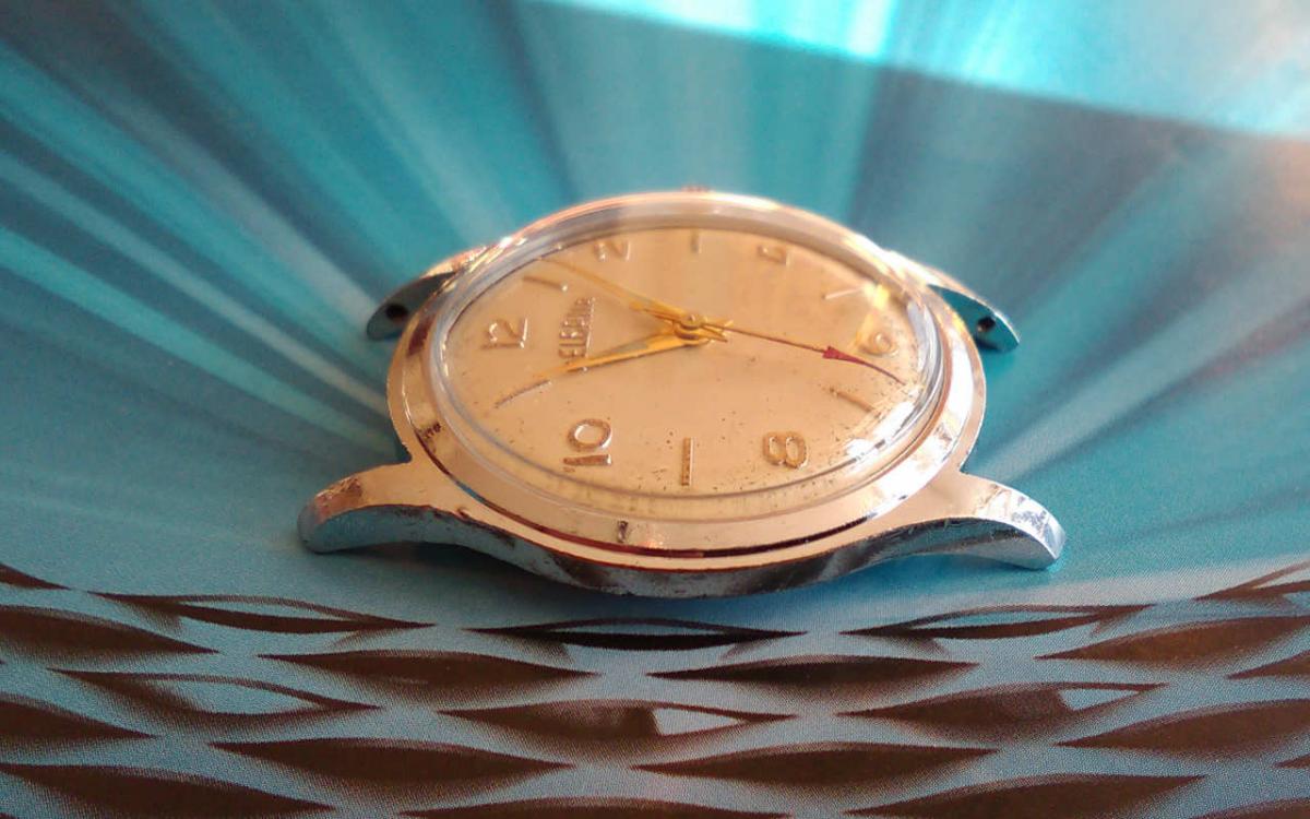

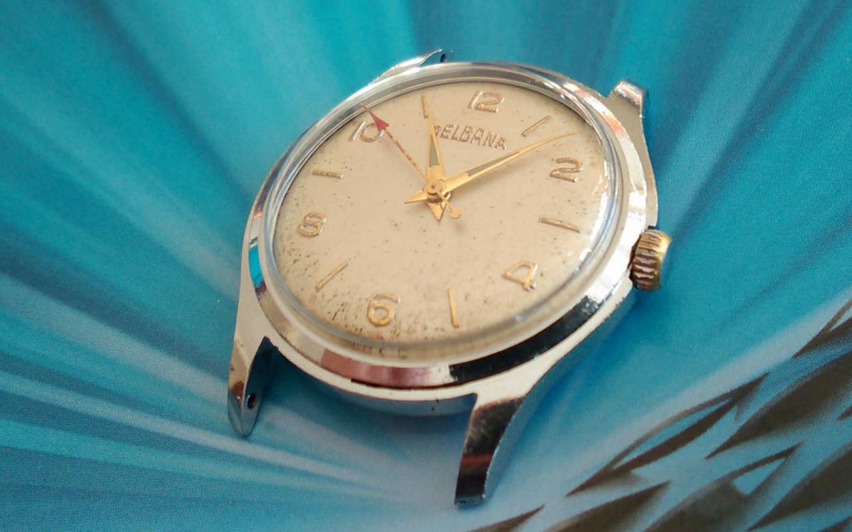

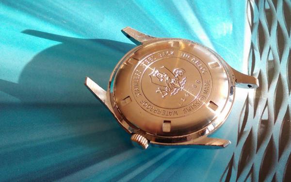

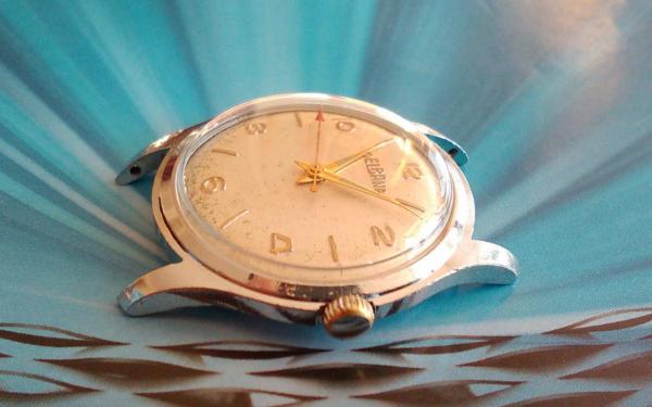

Witam ot taka się trafiła 32 mm na werku Felsa 465 , a potem siostrzyczki razem ale ta druga na werku AS 1220
