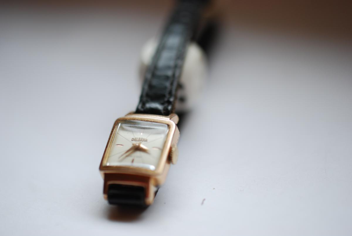

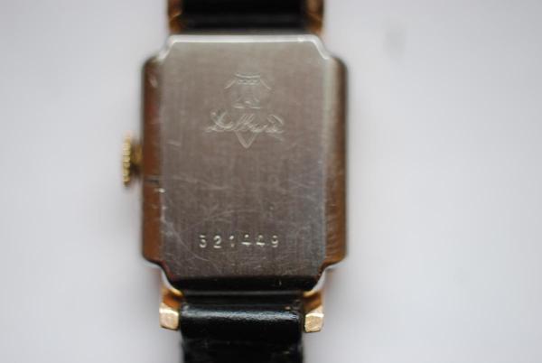

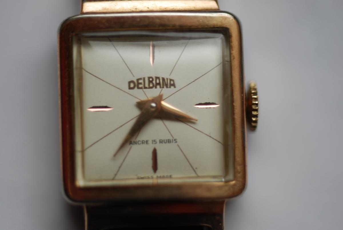

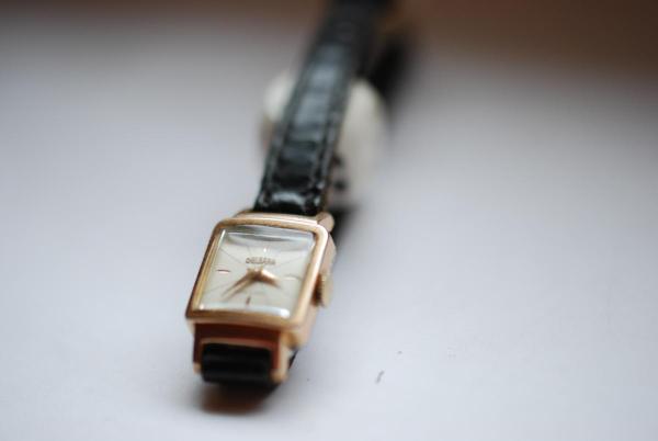

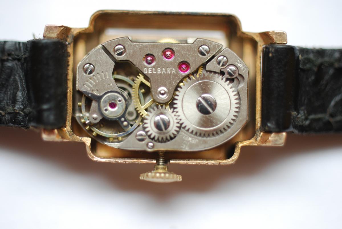

Doszła dziś do Mnie damka z Argentyny. Wymiary 17 mm szer 17, 5 mm wys. Werk FEF 270 . produkowany od 1940 . Koperta pokryta 10 micronami złota
Pecunia non olet
Faktycznie ślicznotka z niej :wub:

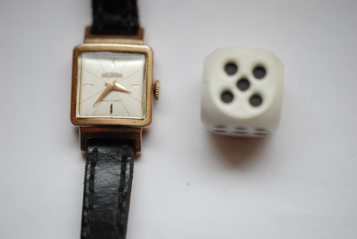

Świetna tarcza! Gratuluję kolejnej kostki... :rolleyes:
Arkadiusz K.
No Sławek
Nie dość że poniedziałek i do weekendu tyle dni to jeszcze nas taką ślicznotką atakujesz  ;)
PIĘKNA :wub:

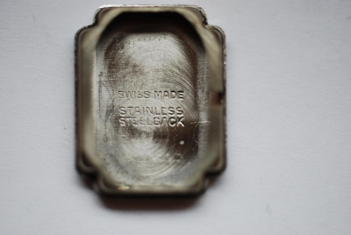

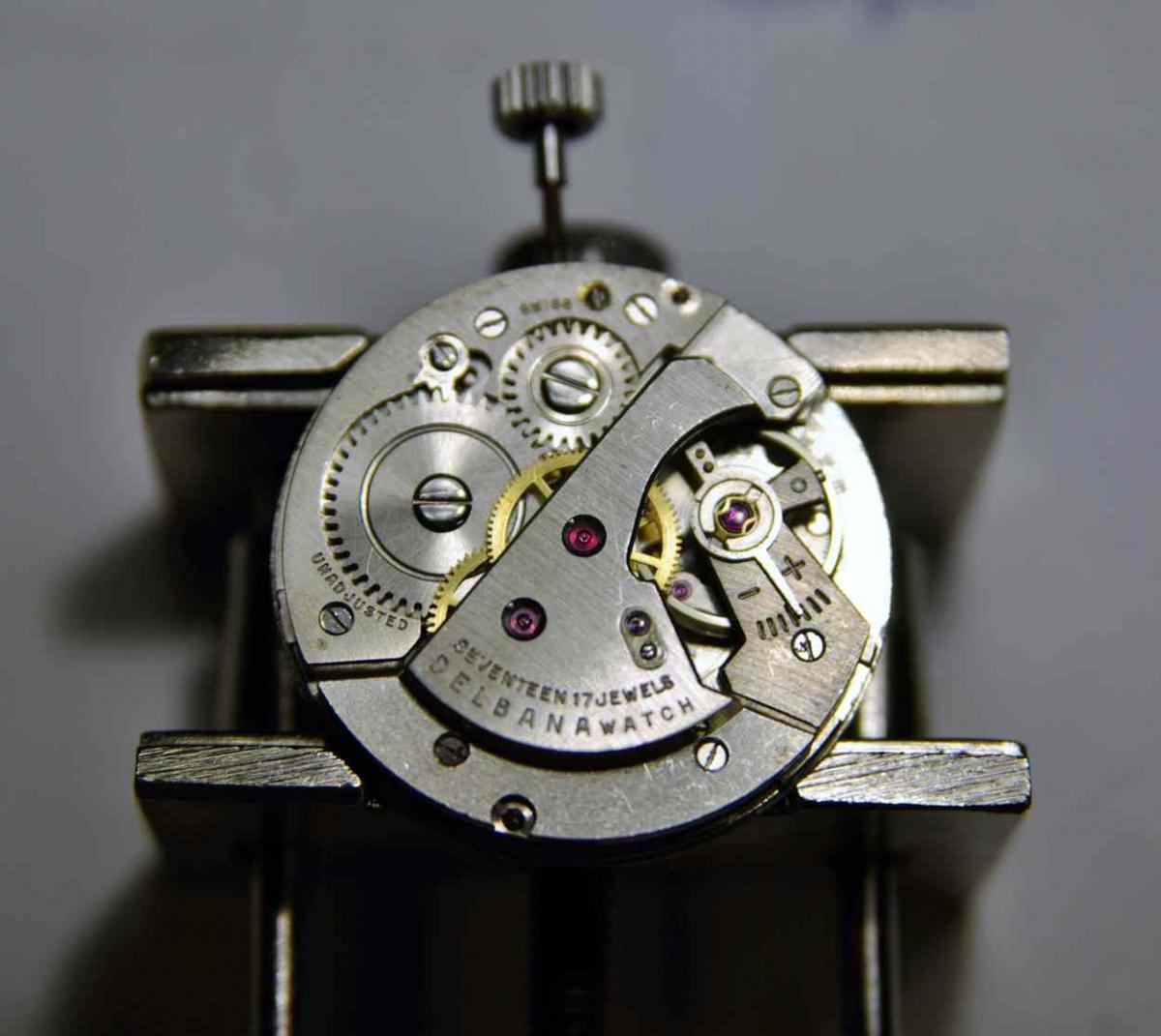

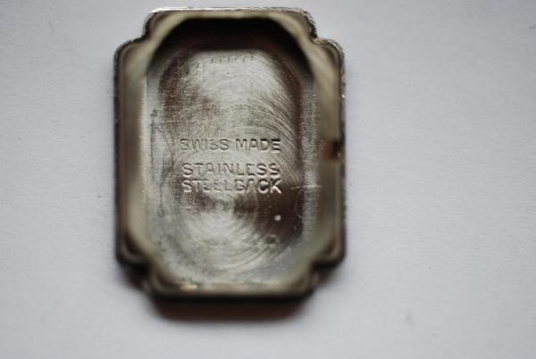

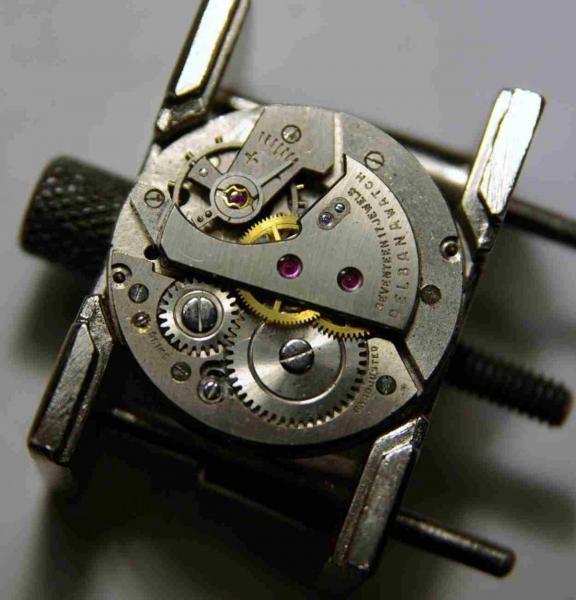

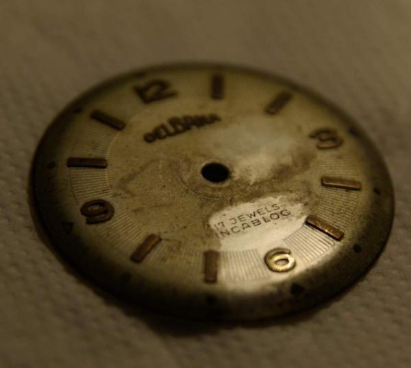

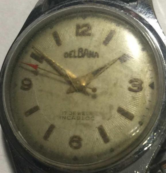

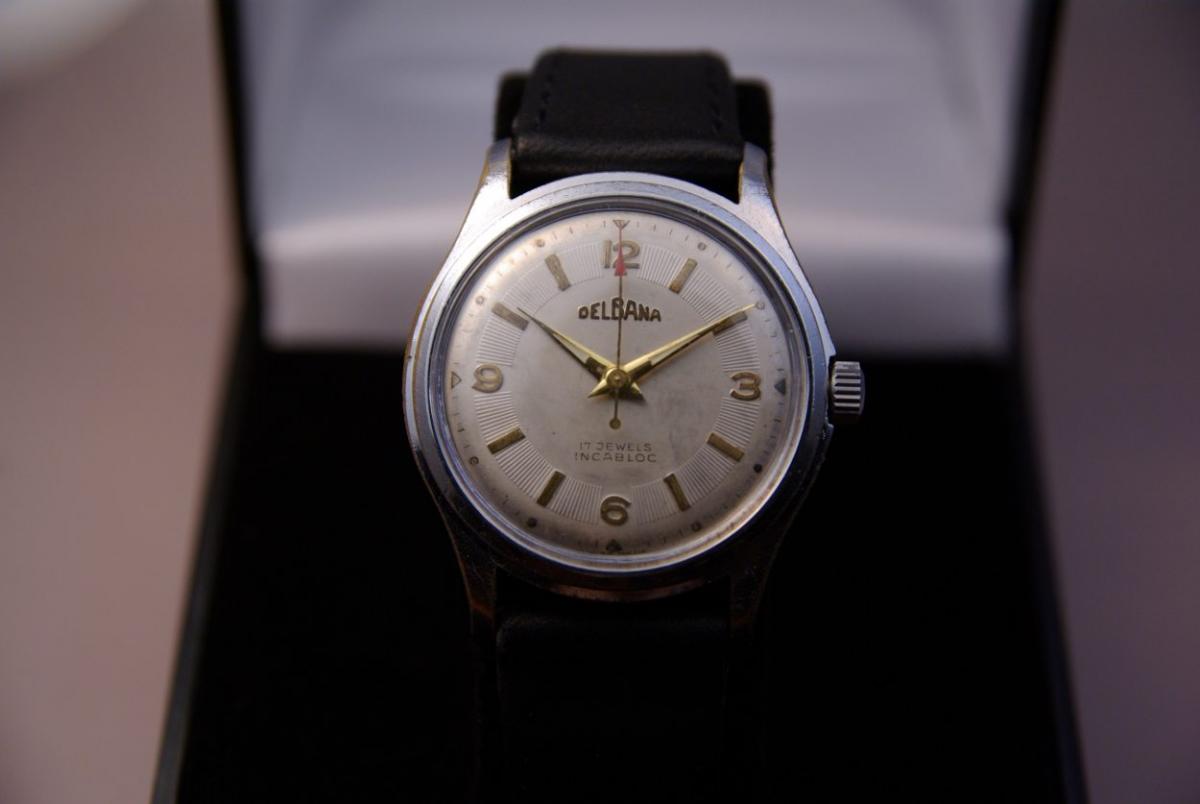

Przygarnąłem niedawno taką bidulkę:
Niestety nie był na chodzie. Brak koronki. Mechanizm zafajdany, ale na szczęście kompletny i nieuszkodzony.

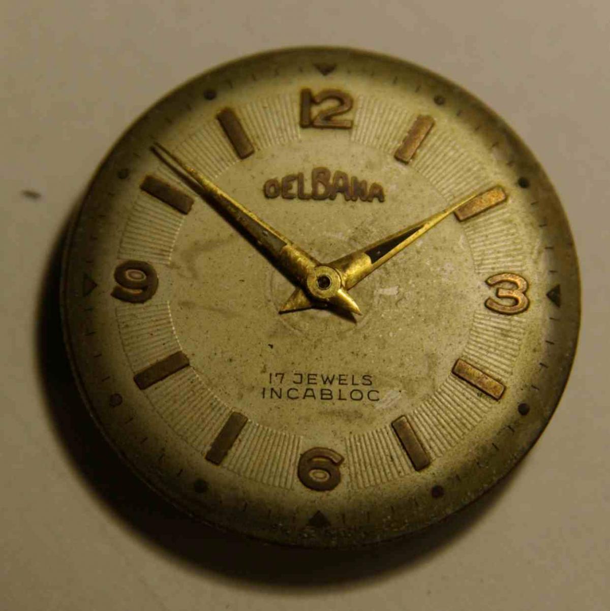

Tarcza cięta była źle osadzonymi wskazówkami.
Założenie było, że zostanie przeznaczona na części. Jednak jak się okazało, że jest szansa na uruchomienie, to... znacie mnie już ;)
Decyzja zapadła, że idzie jednak do odratowania.
Bardzo długo biłem się z myślami, czy ruszać tarczę, czy nie. A ponieważ mam jeszcze dwa takie egzemplarze, ładne i w oryginale, postanowiłem zaryzykować i spróbować.

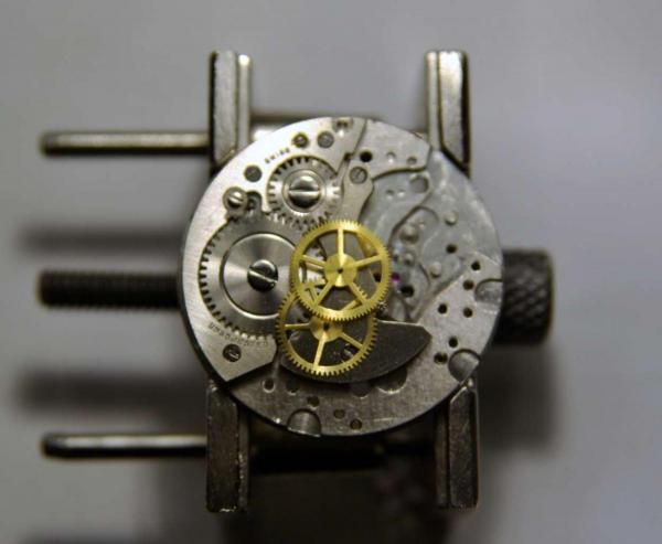

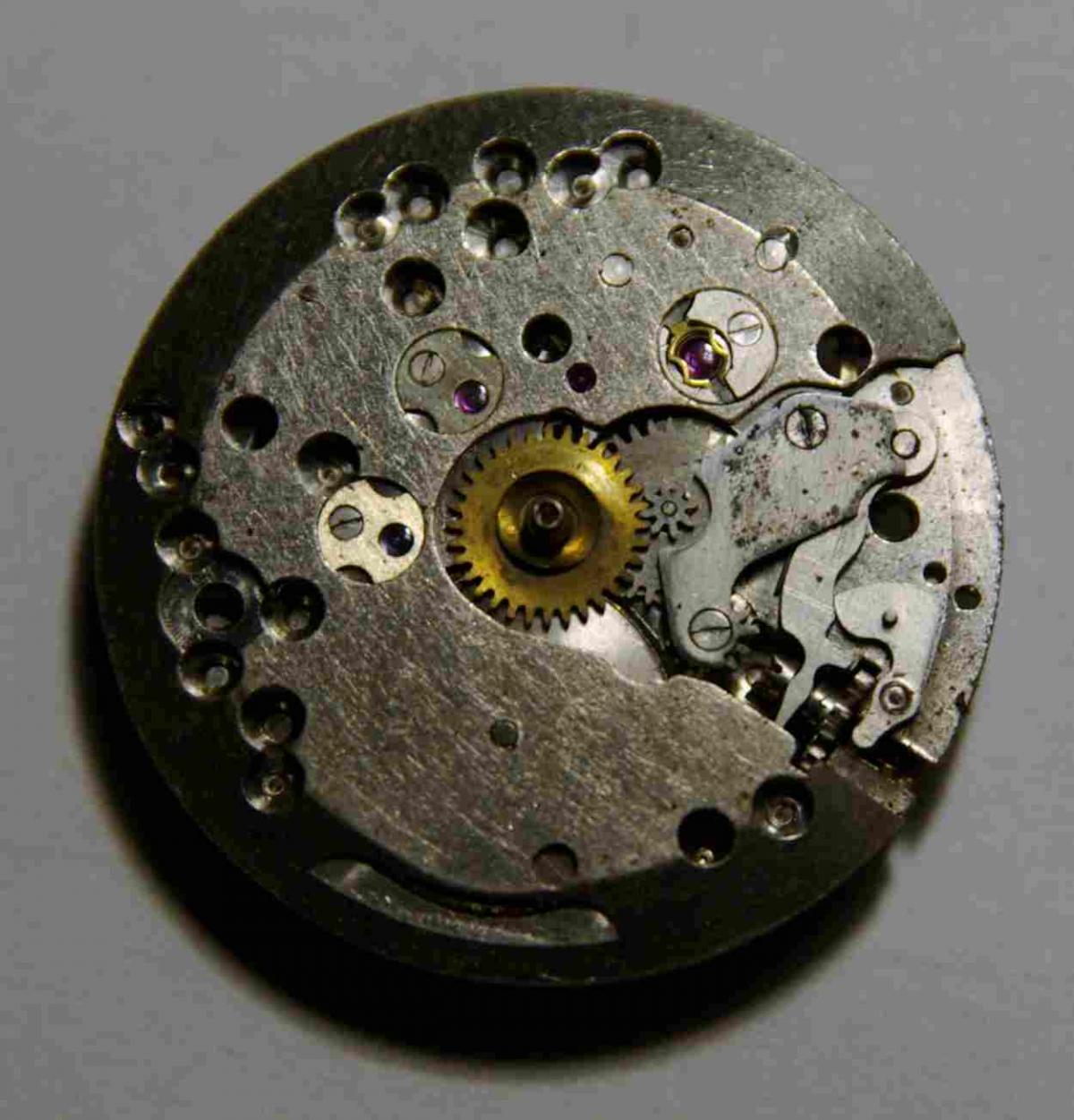

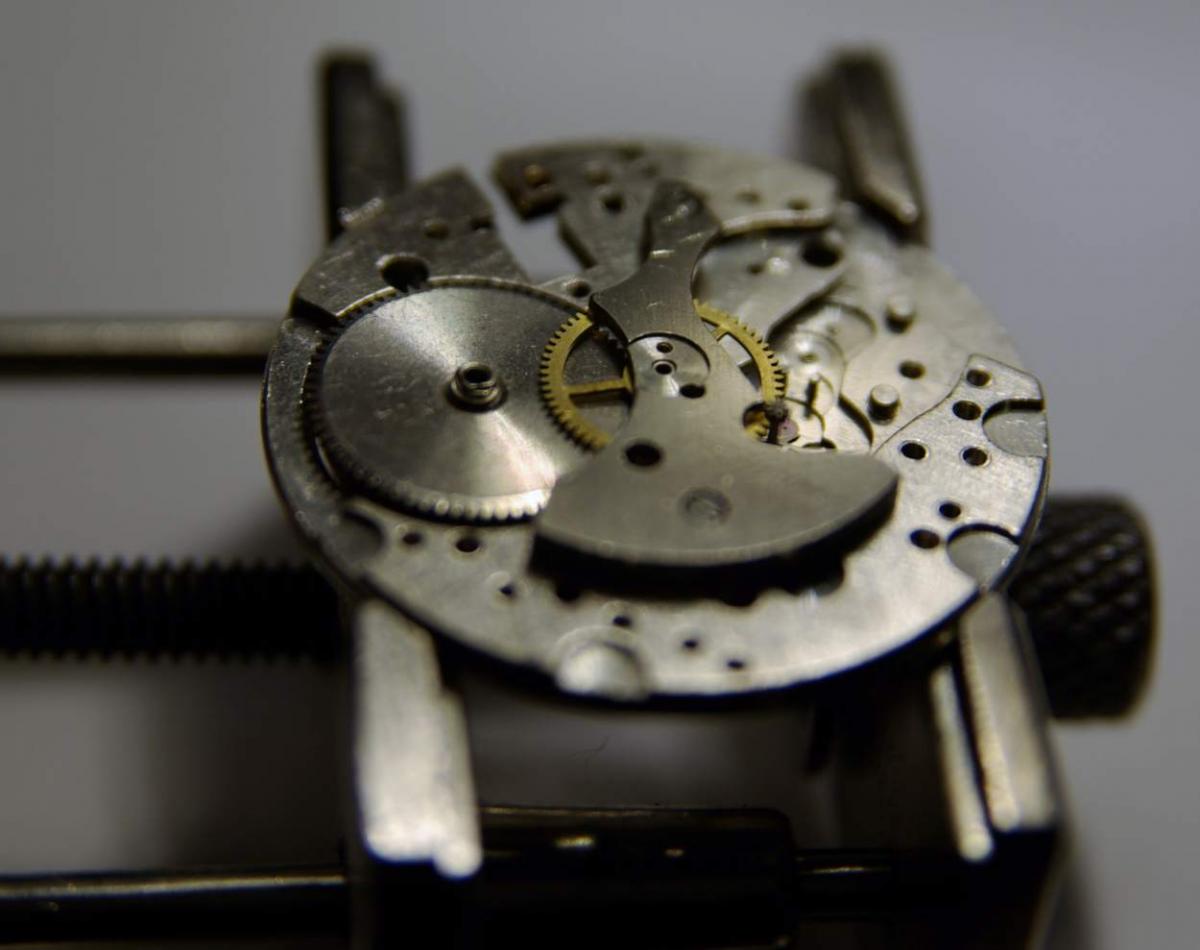

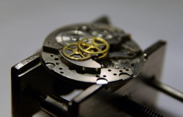

W środku AS 1187/94. Trochę skatowany. Wizualnie w sumie nie był tak bardzo zabrudzony, ale koła stały sztywno. Prawdopodobnie od dawna nie czyszczony i nie używany.
Niestety standardowo ułamany mostek remontuaru.

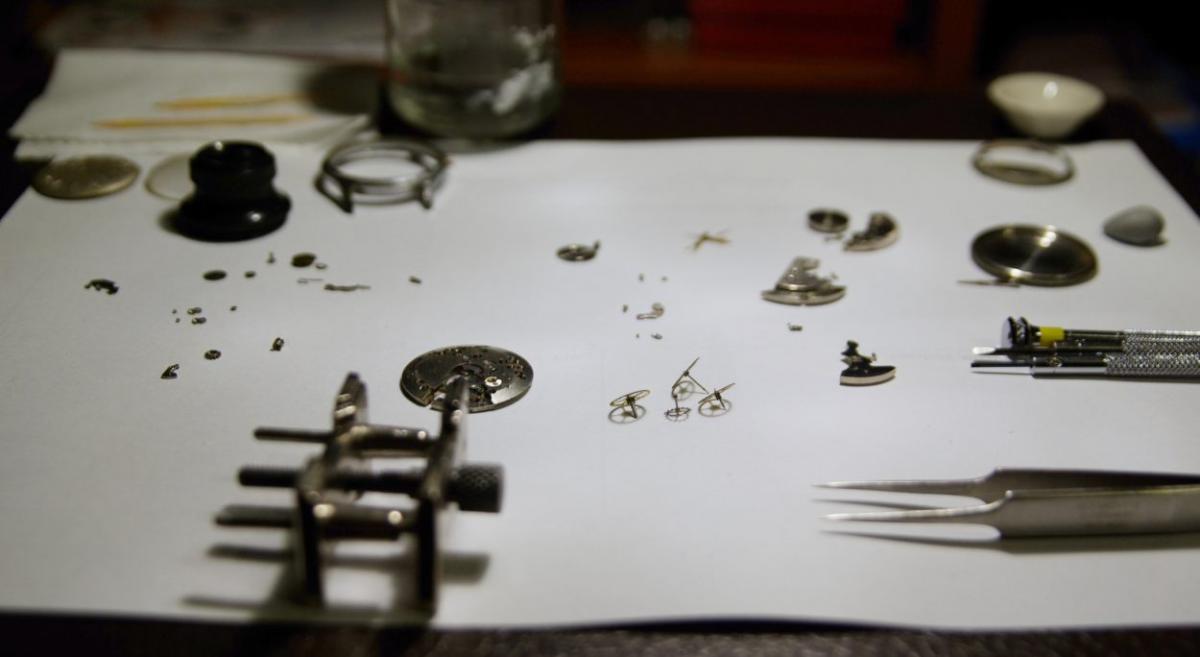

Podczas rozbierania okazało się, że dodatkowo wplątanych jest sporo włosków tekstylnych głównie na osi sekundowej, ale i co ciekawe na kole pośrednim i kole wychwytowym.

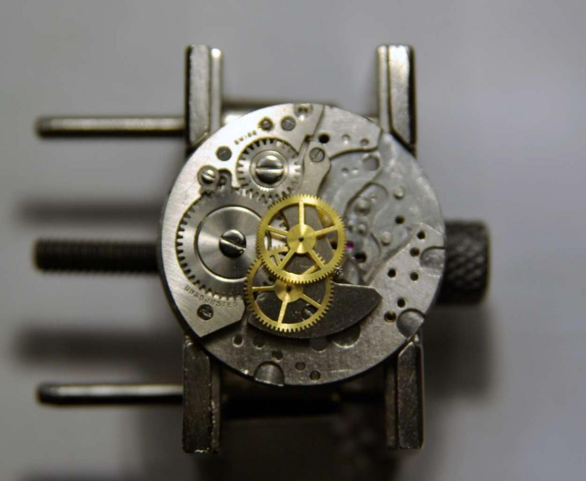

Oczywiście szorowanie i z powrotem wszystko do płyty głównej, oliwiąc tu i ówdzie. :)

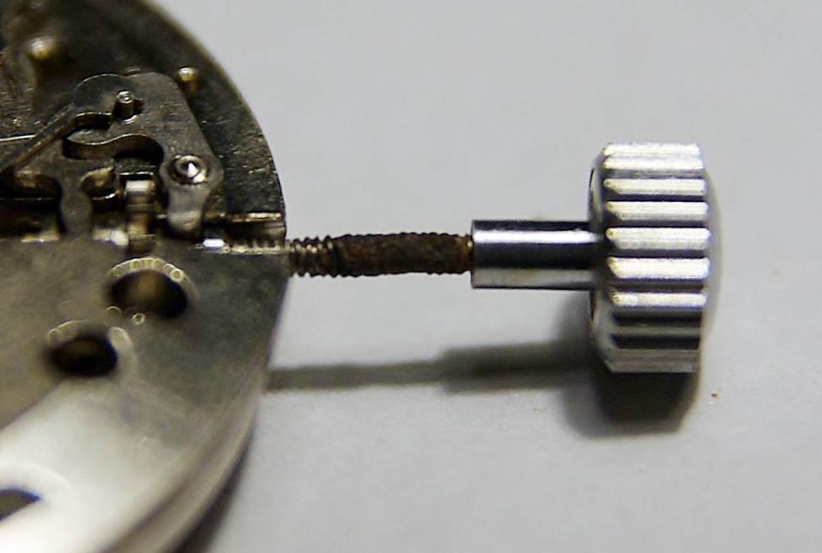

Bałem się mocno o wałek. Na tym zdjęciu założona koronka tylko do montażu mechanizmu. Trzeba skrócić wałek, a linia cięcia wypada właśnie na tej zardzewiałej części...
Myślałem, że ten myk nie przejdzie.
Ale jakoś się udało.

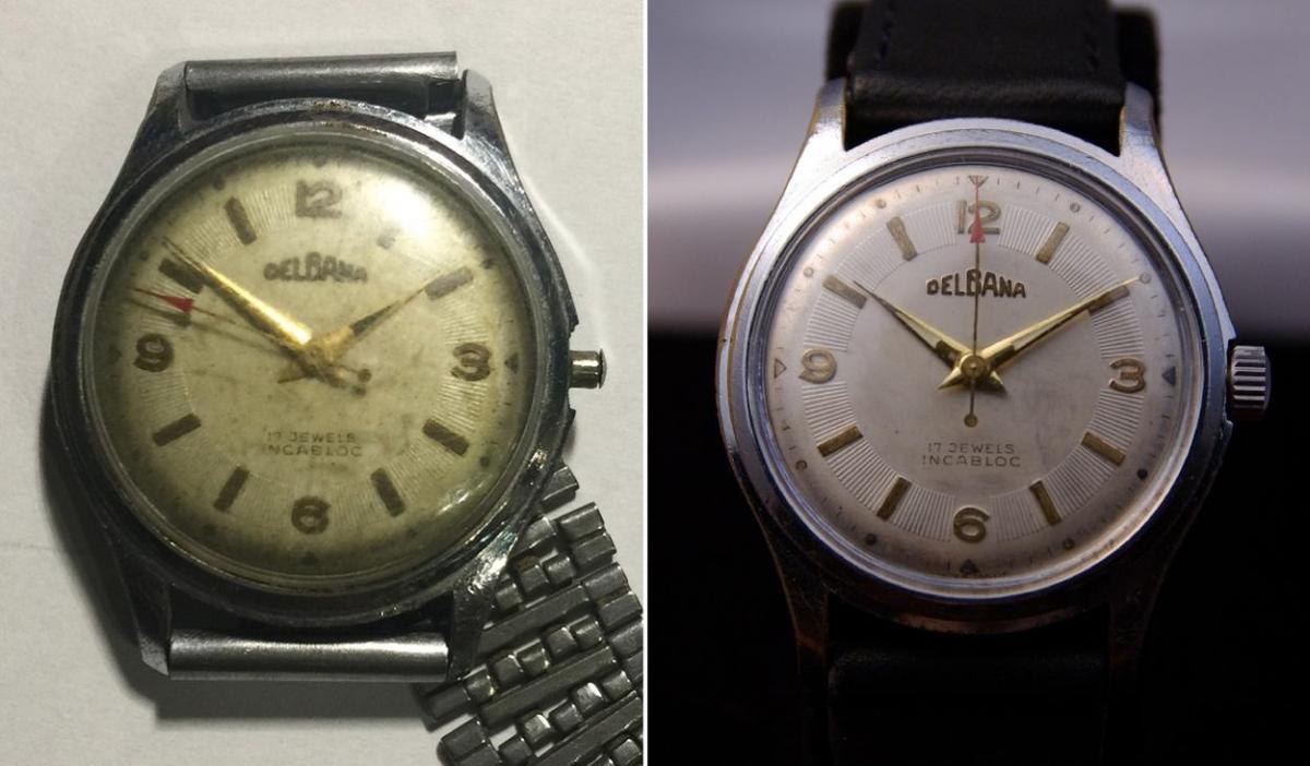

I już na gotowo:
Osobiście mam bardzo mieszane uczucia co do czyszczenia tarczy. Zdecydowanie bardziej podobają mi się te z patyną czasu... Ale czasem trzeba, i jeśli nadarza się okazja to warto jest poćwiczyć.
I standardowo Przed i Po :)

Jak nie daj Boże stracisz robotę , to Bóg dał Ci złote ręce i jakoś dotrwasz do emerytury z nowym zawodem .  :wub: . Arek podziwiam Cię  :D i to co z Nią zrobiłeś  :o
