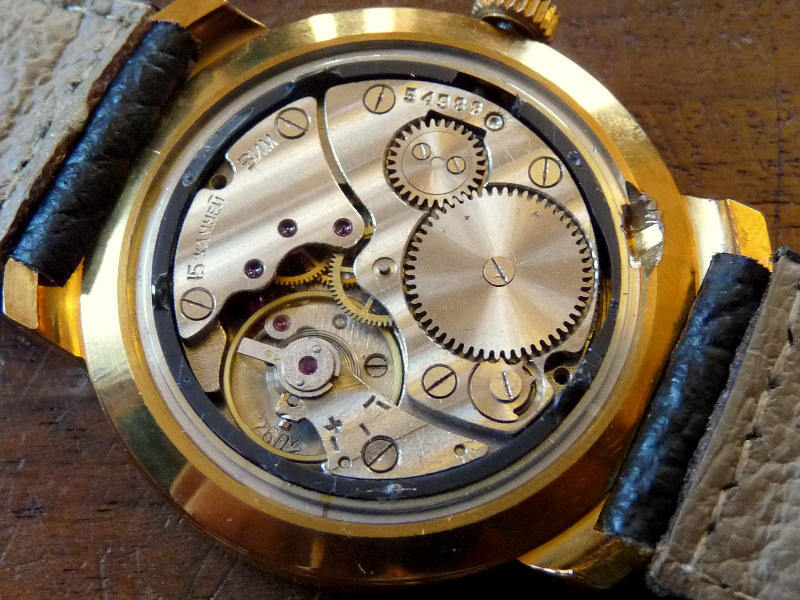

Jeśli wolno - gdzie go kupiłeś? Pytam, bo mechanizm wygląda na lata '60 więc albo zakłady ZIM wykopały gdzieś zapasy starych werków (dla Ciebie to akurat dobrze, bo ówczesne werki sa wyższej jakości niż współczesne), albo ktoś "po drodze" wymienił mechanizm na starszy lub opcja 3 : zegarek został poskładany - ktoś kupił kopertę i tarczę a reszta jest z odzysku. No chyba, że zim wznowił produkcję zdobionych werków, ale to by mnie zdrowo zaskoczyło.
@Voli - też mi się to skojarzyło z typowym starym werkiem Pobiedy na ZIMie, jedno tylko pytanie: czy tamte werki miały bity "kaliber" mechanizmu (2602) pod balansem?
Kupilem go w antykwariacie który prowadzę i przyniósł mi ktoś taki zegarek i jeszcze dwie slavy ale juz w starych wydaniach.
Więc możliwe ze ktoś poprzekładał bo nowej produkcji pobiedy nie ma ?
Porównuję sobie mechanizm ze zdjęcia z mechanizmem swojej ZIM-owskiej Pobiedy (prod. 2-56) i znajduję pewne różnice:
1. koła naciągu - u mnie obydwa są fazowane, a duże koło ma gwiazdki i napis "Pobieda" (cyrylicą), w Twojej Pobiedzie koła są bez fazek i napisu.
2. wspomniany już przeze mnie wcześniej kaliber wybity pod balansem - u mnie go brak.
3. Podziałka na mostku balansowym - u mnie stopniowana "gęsto" - 7 kresek, w Twojej Pobiedzie tylko 3 kreski.
4. "Wybranie" materiału przy małym kole naciągowym - u Ciebie jest, u mnie brak.
Zdaję sobie sprawę, że faktycznie może to być stary werk włożony w nową kopertę, a opisane przeze mnie różnice wynikają z okresu produkcji werku (tak, jak wspomniał Voli - wygląda na lata 60-te, natomiast mój werk to lata 50-te), ale równie dobrze może być to nowy werk ze szlifami (co faktycznie byłoby dużym zaskoczeniem)
Poza tym werk nie wygląda na mocno zmęczony - werki z lat 60-tych mają zazwyczaj liczne ślady interwencji mniej lub bardziej doświadczonych zegarmistrzów :)
Pabieda to swoisty dinozaur - ten mechanizm produkowany jest od 1946 do dziś :) Oczywiście w toku produkcji zmieniay się szczegóły, więcej zmieniła się fabryka która je robi, ale ogólnie mechanizm 2602 jest w produkcji od końca lat 40 i ma sie dobrze.

Przypuszczam, ze zegarek zaliczył "dzwona" a zegarmistrz był wygodny -po prostu wywalił werk a w jego miejsce wszczepił kompletny werk z rozbiórki bo było szybciej niż kombinować z nabijaniem balansu itp. Ale jak napisałem - nie ma się co martwić, to ten sam typ werku, z tej samej fabryki tylko pochodzący z lepszych czasów tych zakładów (zanim zaczęli oszczedzać) - masz lepszy jakościowo mechanizm niż był oryginalnie :)

Au 10 to raczej nie znajdziesz - to za tani zegarek a ruscy już nie szastają złotem jak kiedyś :) Koperta, tarcza itp są nowe ale pabiedowe, już rosyjskie.
