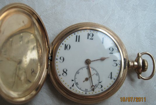

Witam szanopwnych Kolegów jestem tutaj nowy i chciałbym sie Was poradzic. Mianowicie dostałem od kuzyna złoty kieszonkowy zegarek i chciałbym sie dowiedziec ile takie cacko moze być warte dodam ze zegarek nosi normalne slady uzytkowania i jest sprawny, na dekielkach 6 miniaturowych wpisów rylcem z tego co czytałem gdzies na forum tak wpisywali sie kiedys zegarmistrzowie robiacy naprawy. Jesli ktos zechce mi pomoc to wiecej fotek dam na @

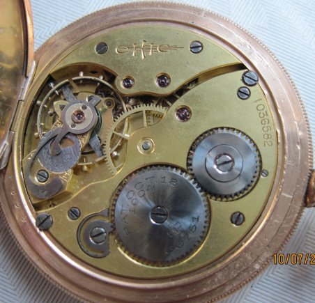

Daj jakieś zdjęcie mechanizmu, zapewne to rozjaśni sytuację !

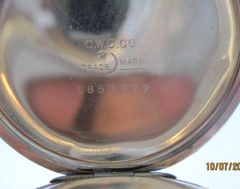

Zapomniałem dodac ze jest to zegarek C.W.C CO.

Zataiłeś najważniejsze. :(
Jest to bardzo znana firma szwajcarska Cortebert Watch Co.

To nie jest Cortebert, a Ohio Columbus Watch Co a dokładniej D. Gruen & Sons dziś znany jako Gruen. Egzemplarz dość ciekawy pod względem historycznym jak i zastosowanym w nim mechaniźmie który to ze względów historycznych przeszedł pewne transformacje. W tej 18-ce(New Columbus) inspirowanej na krytej 18-ce Illinois można zauważyć dawną stylistykę amerykańską jak i nową z aspektami szwajcarskimi. Zegarek wyprodukowany po części z podzespołów amerykańskich (koperta C.W.CO, elementy mechanizmu ;- stare logo Ohio) po 1904r. ( w okolicach 1906-10) przez D. G & S już w Szwajcarii o czym swiadczy brak logo jak i kokretnego sygnowania na mechaniżmie i kopercie oraz amerykański CCT PATENT zarejstrowany w Szwajcarii w 1904 roku(szwajcarski + i szwajcarska numeracja patentu ).Dodam że amerykańskie(1893-1903) D. G & S, Columbus W.Co., New Columbus były sygnowane.Logo Gruen pojawiło się dopiero na zegarkach w okolicach 1911r.

No oczywiście, przeoczyłem sygnaturę na mechanizmie...

To nie jest Cortebert, a Ohio Columbus Watch Co a dokładniej D. Gruen & Sons dziś znany jako Gruen. Egzemplarz dość ciekawy pod względem historycznym jak i zastosowanym w nim mechaniźmie który to ze względów historycznych przeszedł pewne transformacje. W tej 18-ce(New Columbus) inspirowanej na krytej 18-ce Illinois można zauważyć dawną stylistykę amerykańską jak i nową z aspektami szwajcarskimi. Zegarek wyprodukowany po części z podzespołów amerykańskich (koperta C.W.CO, elementy mechanizmu - CCT patent, logo Ohio) po 1904r. ( w okolicach 1906-10) przez D. G & S już w Szwajcarii o czym swiadczy brak logo jak i kokretnego sygnowania na mechaniżmie i kopercie(taki firmowy składak).Dodam że amerykańskie D. G & S, Columbus W.Co., New Columbus były sygnowane.Logo Gruen pojawiło się dopiero na zegarkach w okolicach 1911r.

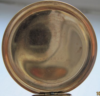

Hejka!! Wie ktoś gdzie szukac z jakiej próby złota jest zegareczek wykonany??? ogladalem go dokladnie i nie zauwazylem znaku próby.
4 lata szukałeś próby i bezskutecznie.. To nie ma szans :(
4 lata lezal w szawce, teraz zastanawiam sie nad jego zbyciem ale nie znam proby wczesniej nie interesowalem sie tym, wiem jedynie ze jest zloty ale z jakiego zlota???
No według mnie to on nie jest złoty tylko pozłacany - brak przetarć sprawia że wygląda jak szczerozłoty
Brak punc złota tylko to potwierdza - powinny być na deklach,kominku,uszku a jak nie ma to .....

4 lata leżakowania " w szawce" to za krotko żeby  zegarek przemienił się w szczerozłoty  .Ten rodzaj złota jest nazywany "fool's gold" ,C.W.C. CO  nie ma nic wspólnego z Columbus,Cincinnati,Canton ani z jakimkolwiek innym miastem w Ohio State.Chodzi o Crescent Watch Case Company z Brooklynu NY,ewentualnie Newark NJ .Próba jest wybita wyraźnie na deklu to jest Star& Crescent Moon Trade Mark  A poniżej jest tabela
Crescent Grades
Case Grade Case Material Extra 14K Gold-Filled case claimed to contain "... about TWICE AS MUCH GOLD as any other filled case heretofore made."// (Star & Crescent Moon Trade Mark) Gold-Filled case, guaranteed for 20 years// Planet Gold-Filled case, guaranteed for 20 years//. Regent Appears to be a Gold-Filled case.// (Star & Crescent Moon Trade Mark) Nickel case

Co do prób chodziło mi o próby/punce złota najczęściej na krawędzi koperty przy mechanizmie oraz kominku - przyznam że nie wiedziałem o tym oznaczeniu zazwyczaj grubość pozłoty jest jasno określana bez jakiś kodów i jest albo w mikronach albo w latach gwarancji
czyli nie jest zloty tak dobrze rozumiem????pozlacany?????
Na 100% nie jest złoty - jest pozłacany

Szkoda czasu na chodzenie po jubilerach.,Zegarek nie jest ze złota,tylko pokryty zlotem z 20 letnią gwarancją na przetarcie pozłoty .Ponieważ wysoko-karatowe złoto jest mniej odporne na ścieranie koperty z 20 letnimi gwarancjami pokrywano zlotem co najwyżej 10 karat.Dlatego nawet odzysk złota z takich kopert  jest mniej lukratywnym przedsięwzięciem niż golenie ze złota sowieckich pozłacanych zegarków,.,
