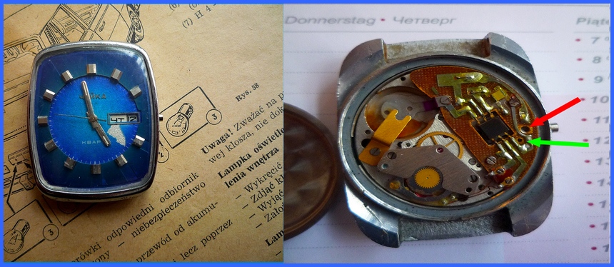

no i upolowałem taką sławę jak oprzemyslaw...
tylko moja ma pewien problem - nie działa:)
Więc jest duża szansa że jest to właśnie ta o której pisał sthool :D
Allegrowicz który mi ją sprzedawał stwierdził że jestem na nią tak podjarany że dostałem ja za free :)
Kupiłem więc od razu coś na werku 3056 myślałem że może uda się jakieś części wyciągnąć - naiwne to było z mojej strony no ale cóż :)
Do rzeczy postanowiłem napisać tutaj bo "stronę" temu rozwijał się wątek naprawy werku 3056a. U mnie wizualnie sprawdzając wygląda na to że uszkodzona jest ta duża cewka.
Moje pytanie da się ją czymś zastąpić - jakąś handlową (trochę naiwne no ale może - zapytać nie zaszkodzi) czy tylko transplant z innego werku wchodzi w grę?

Łatwiej i zapewne taniej będzie kupić "dawcę" części :) Bo przy okazji może jeszcze wyjść, że nie tylko cewka jest padnięta. Z tym, że jeśli takiego "dawcy" będziesz szukał np. na Allegro, to musisz uważać aby nie natknąć sie na Slavę z werkiem 2356. Pod koniec lat 80-tych wyszło bowiem trochę Slav, które z zewnątrz wyglądały jak 3056, ale w środku miały 2356 :) I tak na przykład dość popularną Slavę z godłem CCCP można spotkać z obydwoma wersjami mechanizmów.
Dawcy 3056a szukam ale moze mi ktos powiedziec jak wyciagnac walek z tego ustrojstwa?
Sprawa wyciągnięcia wałka była już w tym temacie wałkowana :D Wałek będzie uwolniony po odciągnięciu dźwigienki mechanizmu nastawczego w dół. Owa dźwigienka to element, który zmienia swe położenie po odciągnięciu koronki do pozycji nastawiania godzin. Odciągnięcie najlepiej wykonywać czymś cienkim i ostro zakończonym - idealna będzie do tego celu zwykła igła krawiecka. W dźwigience jest mały otworek, w który należy włożyć igłę i delikatnie przesunąć w dół.
Informacje uzupełniające w razie jakichś wątpliwości - w poście numer 14 w tym temacie ;)
Edytowane przez sthool

a ja slavę przytuliłem :) niestety niesprawna, ale czy ktoś z Was ma pomysł a może jakieś wiadomości jak sprawdzić ten werk. Włożyłem bakterię przełożyłem z innego werku wałek z koronką ale odzewu ze strony werku brak :)

zobaczymy co się uda zrobić z nią, dokupiłem już lakier do paznokci w kolrze tarczy i wykałączką uzupełnię ubytek, rozbiorę i wyczyszczę elektronikę i sprawdzę silnik a może ożyje :)
