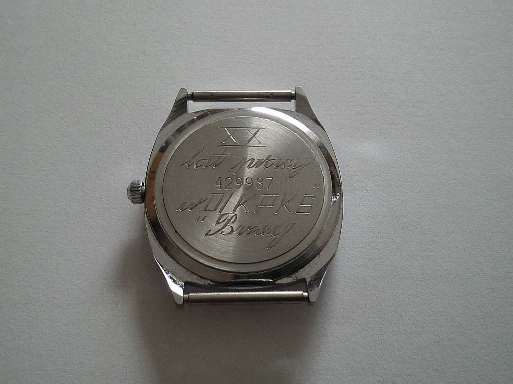

A ja mam pytanie o baterię do POLJOTa kwarcowego.
Dostałem od Ojca jego pamiątkowego Poljota jaki to On dostał na 20 lecie pracy w zakładzie.
Brak baterii to pierwsze. Inna informacja to to że wg. Ojca ma on nie działać.
Bez baterii nie sprawdzę.
Ponadto co sądzicie o tym mechaniźmie kwarcowym?
Czy jest często spotykany?
Oto fotosy zegara.
Jarosław Urbanowicz

@Jarosław - bateria do tego Poljota powinna mieć oznaczenie SR920 albo TC371 albo też SR69 (baterie mają różne oznaczenia ale te same wymiary i parametry, więc mogą być stosowane wymiennie). A co do samego Poljota - bardzo zgrabny zegareczek z typowo poljotowskim mechanizmem 2456. Mechanizm jest mniej popularny niż 2356, który był powszechniej stosowany przez różne fabryki - nie tylko przez Poljota. Ale pod względem bezawaryjności nie powinno być problemu, nawet w razie konieczności wymiany jakiegoś elementu łatwo jest za grosze kupić "dawcę części" np na Allegro.

Witam Wszystkich.
Wracam do tematu POLJOTa - kwarc jaki mam od Taty.
Kupiłem odpowiednią baterię SR920 i wstawiłem ale ...nie zadziałał???
Postanowiłem więc sprawdzić co jest nie tak. Przy okazji wyszło że pociągając za koronkę ta wychodzi lekko bez efektu sprzęgania oraz nie da się obrócić mechanizmu ustawiania wskazówek??
Rozebrałem więc aż do zdjęcia tarczy bo dopiero tam jest mechanizm sprzęgnika zespołu nastawiania.
Po przeglądzie swierdzam że brak w mechaniźmie kołka (strzałka na foto - patrząc od góry) który wchodzi z element ruchomy elementów sprzęgnika a który ustala ten element co pozwala przesunąć koło sprzęgnika i ustawić wskazówki koronką.
Całość poskładałem i wstawiłem baterię. Zegarek ruszył i działa ale ustawić się nie da. W związku z tym poskładałem do końca i zostawiłem na chodzie ale szukam elementu brakującego w zegarku.
Czy ktoś ma na to pomysł?
Poszukam na allegro mechanizm ale może wstawić tam stosowny kołek i w ten sposób wyjść z kłopotu ?

@Jarosław - a próbowałeś odciągnąć koronkę o jeszcze jedno położenie? Bo w tych Poljotach było tak, ze koronka miała trzy położenia: I - wsunięta: zegarek chodzi, II - lekko wyciągnięta: zegarek nie chodzi, brak możliwości przestawienia wskazówek, III - najbardziej wysunięta: zegarek nie chodzi, można przestawiać wskazówki.
Podejrzewam, że taka dziwna konstrukcja układu nastawczego to po prostu "cięcie kosztów" - zastosowano elementy z Poljotów z datownikiem (tam II pozycja oznaczała szybkie porzestawianie daty).
Co do ewentualnych części do tego mechanizmu - mam ich trochę, więc jakby co, to możesz pisać PW.
@whb - w tym modelu koperty mechanizm wyjmuje się od strony szkiełka. Szkiełko trzeba wyjąć wraz z oprawką; w pewnym miejscu na obwodzie jest nawet odpowiednie nacięcie do tego celu :)
W moim są tylko 2 położenia wałka.
Też tak myślę, ale mosiężna koperta jest bardzo miękka i mam obawy, że po wyjęciu ramki szkiełka pozostaną wgniecenia w okolicy tego podcięcia. Myślałem jeszcze, że ramka może być wkręcana, bo jej ośmiokątny kształt może to sugerować.
Chyba na razie nie będę go otwierał, gdyż jest sprawny. Chciałem jedynie przestawić wskazówkę sekundnika by była "zgrana" z indeksami".
Dzięki za informację.

Co do tych położeń wałka - przy pierwszym egzemplarzu myślałem, ze ktoś zrobił składaka z wykorzystaniem częsci z 2460 (czyli tego z datą). Ale jak trafiłem na 2 NOS-y 2456 i też miały one trzy położenia, to zacząlem mieć wątpliwości, co do pochodzenia tych konstrukcji. O ile pierwszy z werków miał cechy typowego 2460 ("prowadnica" do tarczki datownika), to NOS-y miały "normalne" płyty ale układ nastawczy z trzema pozycjami.
Co do demontażu oprawki szkiełka - dokonywałem tego Poljocie z czarną (oksydowaną?) kopertą, więc obawy skaleczenia były zasadne. Ale okazało się, że ta oprawka "siedzi" lekko, więc jej demontaż odbył się bez śladu. Użyałem standardowego nożyka do otwierania kopert i miękkiego kawałka tworzywa sztucznego jako przekładki.

Dobrze. Co dalej?
Faktycznie aby wyjąć mechanizm trzeba odkręcić "trzymacze" po 2 stronach, zdjąć szkło z oprawą i wyjąc oś z koronką.
Blok mechanizmu od strony tarczy ma miejsca na datownik / dodatkowe elementy ruchome których u mnie brak. To sugeruje że mogło być jak kolega wcześniej pisał. 3 Pozycje - tak, ale u mnie brak w/w kołka. Kołek ten jest do 2 zastosowań:
1. koniec ten od strony tarczy jest mocowaniem ruchomym jednego z elementów mechanizmu ustawiania i MUSI BYĆ.
2. jest popychaczem przy usuwaniu koronki z ośką podczas demontażu. Naciskamy kołek, on wchodzi do wewnątrz i puszcza ośkę i poprzez nacisk zwalnia trzymanie ośki
Muszę mieć ten kołek a zegar będzie działał jak trzeba. Fizycznie nie mam czym takiego kołka o tych parametrach wykonać.
Muszę mieć dawcę i tyle.
