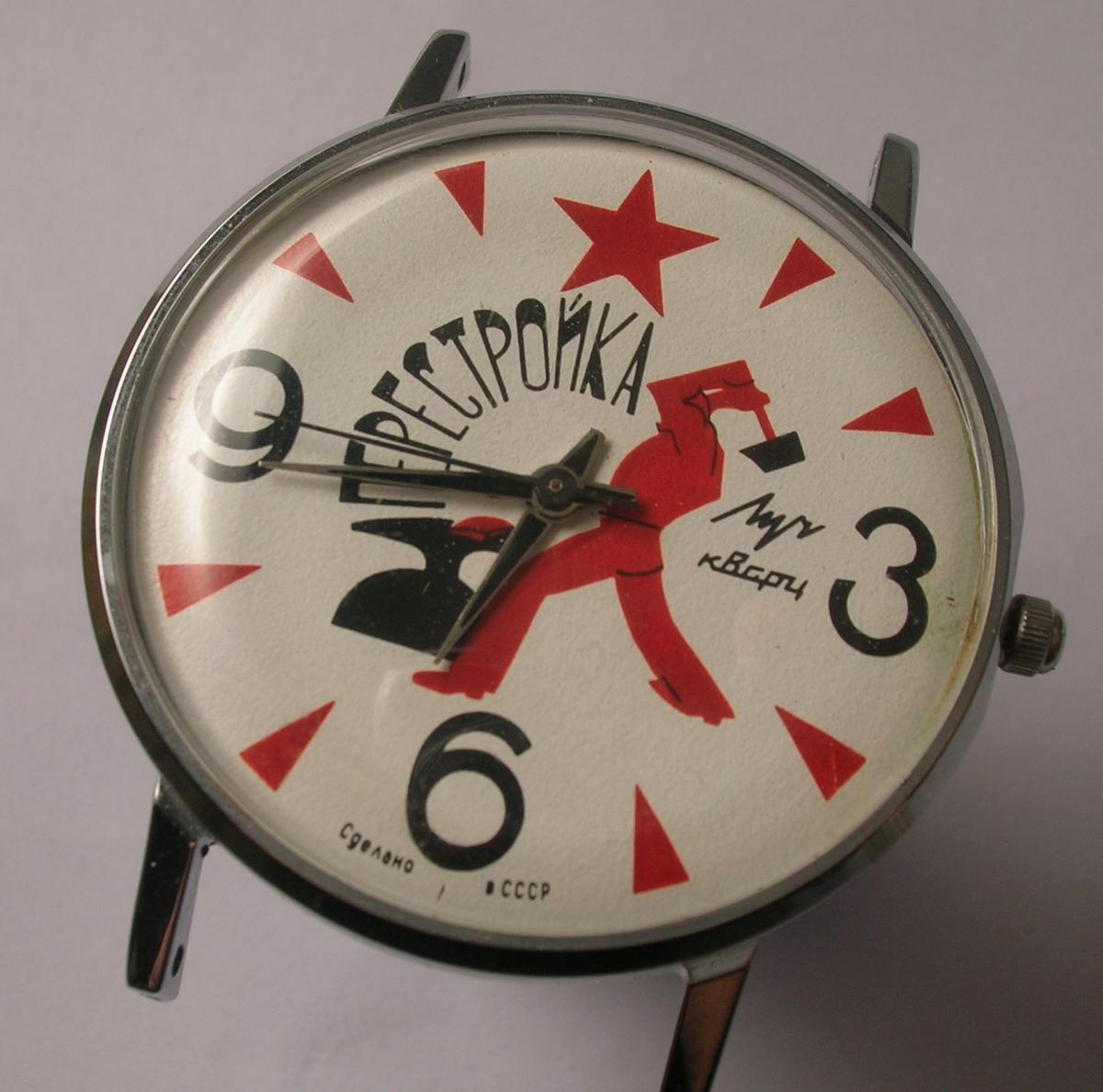

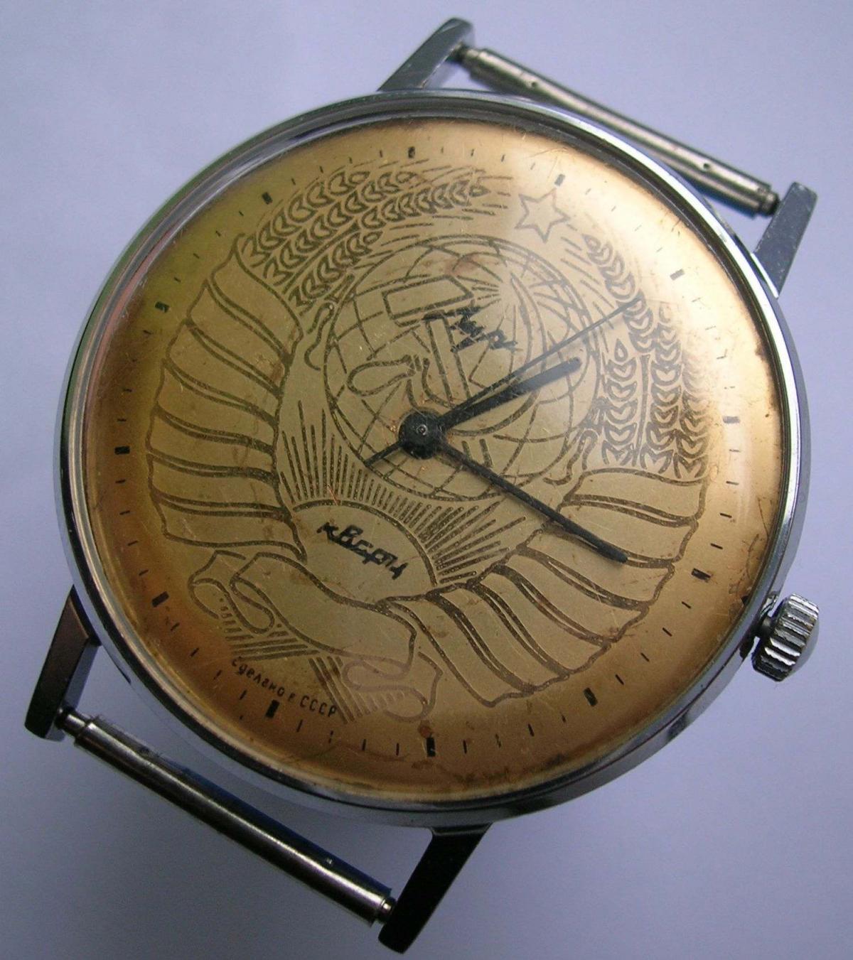

@gregh - widzę, że kolekcja kwarców niezła - są "pozycje obowiązkowe" - Łucz z tarczą w napisach, Slava udająca divera czy Łucze-budziki :) Pogratulować!
@Zdzisiek - nie mam pewności co do pierwszego Poljota, ale ten Łucz z sierpem i młotem ma zapewne werk 2356 czyli jeden z najpowszechniejszych ruskich kwarców.

Zdzisiek przestań pokazywać takie propagandowe kwarce bo zaczne z Toba rozmawiać tylko po rosyjsku :rolleyes:
Ten Łucz jest tak średnio propagandowy, bo od "Pierestrojki" zaczął się schyłek imperium sierpa i młota :) Łucz ma fajną (choć chyba nieoryginalną) koronkę idealnie wpisującą się w delikatną linię koperty.
