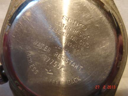

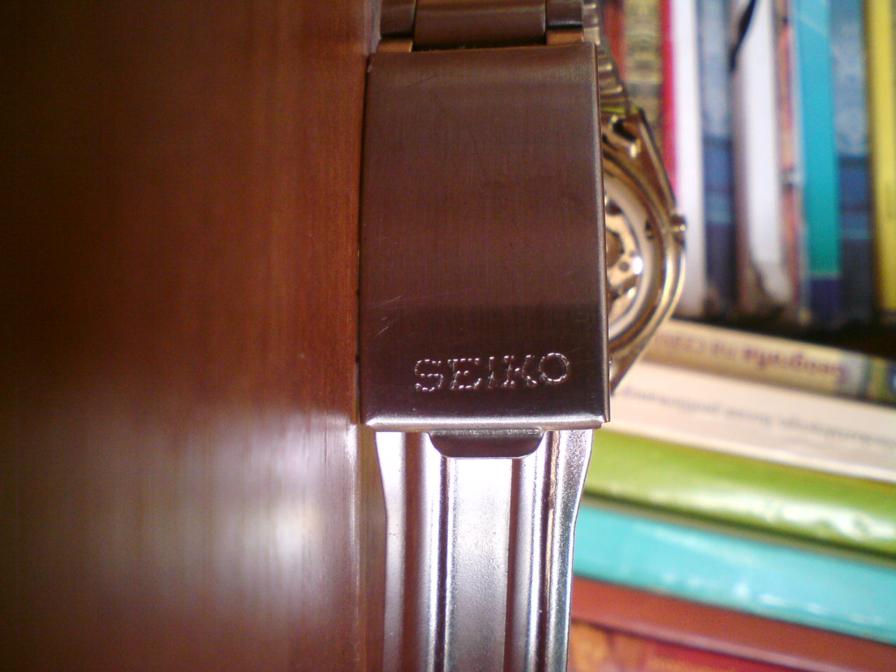

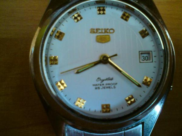

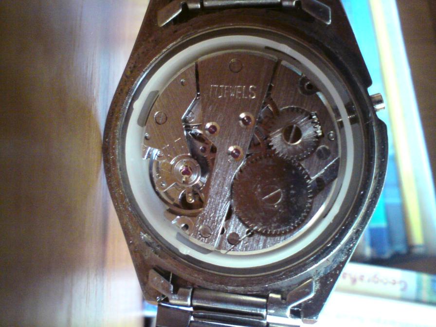

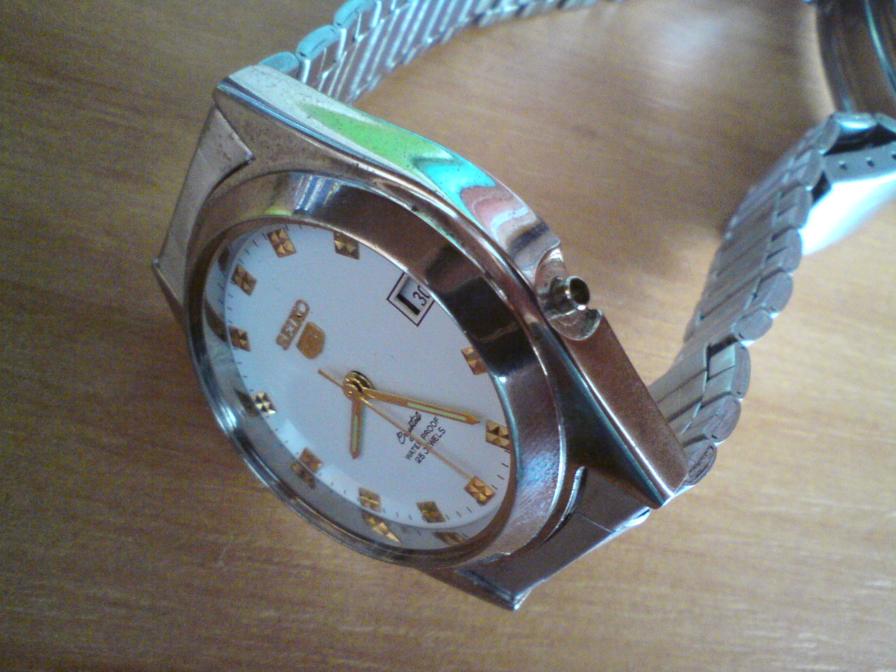

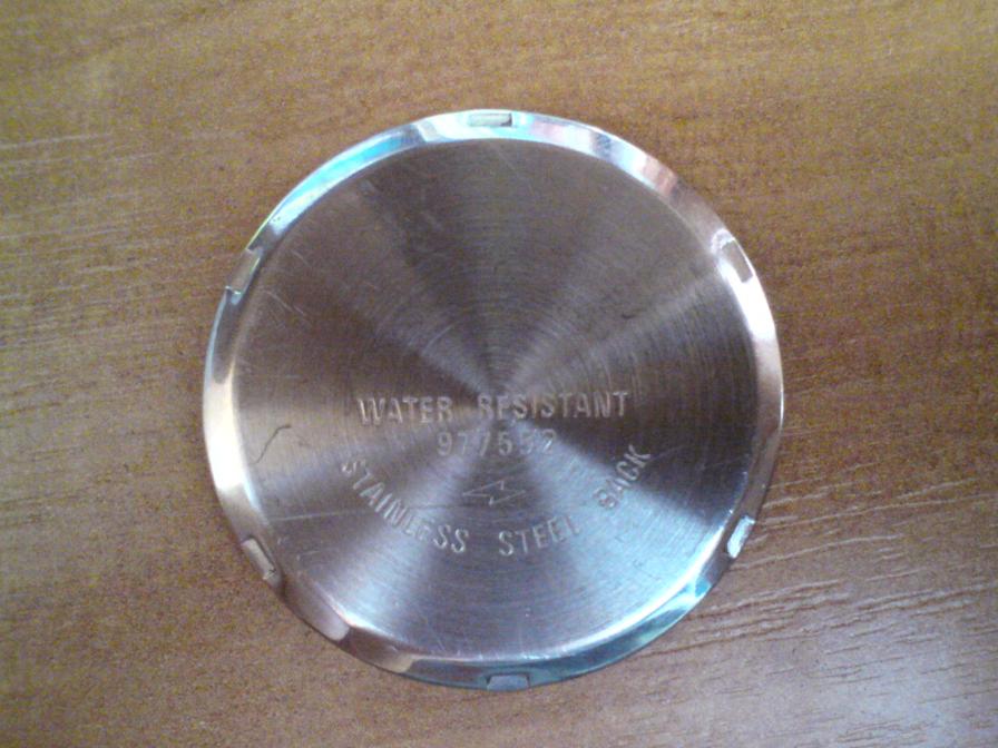

Witam serdecznie wszystkich użytkowników forum :) Jestem tutaj nowy i "zielony" w temacie zegarmistrzowskim. Potrzebuję waszej pomocy, ponieważ niedawno znalazłem w domu zegarek SEIKO 5. Nie wiem czy jest to model oryginalny, czy jest to podróbka. Dlatego też prosiłbym o stwierdzenie tego faktu. Zegarek jest niesprawny, oto jego wady:
-pęknięta szybka
-ułamana ośka koła do regulacji/nakręcania
-mechanizm jest rozregulowany (nie jest dokładny, chyba spóźnia się dosyć)
Czy jest możliwa naprawa takich wad i w jakich granicach pieniężnych powinny mieścić się naprawy? Interesuje mnie także czy mechanizm ma 25 czy 17 kamieni, ponieważ na blacie pisze 25 jewels a na mechanizmie 17 jewels.
Napisy na zegarku
-blat: SEIKO 5 Crystal, Water Proof, 25 jewels
-dekiel mechanizmu: Water Resistant, 977552, Stainless Steel Back
-zapięcie bransolety: SEIKO
Z góry dziękuję za pomoc i oczekuję odpowiedzi :)
J.w.
To na pewno podróba. Nie zajmuj się nim więcej.
Jeśli go zniszczysz, to będziesz miał satysfakcję, że nie wprowadzałeś świadomie do dalszego obiegu "fejka".
Dzięki za info :) a tak z ciekawości to ile kosztowałaby naprawa?
Szkiełko - 25 zł
Wałek naciągowy z koronką - 25 zł
Czyszczenie, smarowanie, regulacja - 80 zł
Może być taniej, a może być drożej. Zależy "jak cię zegarmistrz oceni".
Nawet nie próbuj tego naprawiać. Przeznacz pieniądze na prawdziwy zegarek automatyczny Seiko, albo inny, ale nie podróbę.

Podbiję temat bo podobny zegarek. Też podróba? Proszę o opinię.
Raczej podróba, ale zdjęcia to tylko miniatury, więc nie chcę się pochopnie wypowiadać.
Zdjęcie mechanizmu ułatwiłoby ocenę.
Fake. Wszystkie seiko 5 musza byc z dniem tygodnia i miesiaca(to bylo jednym z zalozen tej lini zegarkow). Jesli nie ma datownika z dniem tygodnia to fake. Nawet po deklu widac ze to podroba. Zadne seiko 5 nie mialo 25 kamieni.
Ok dobra :P takiego jeszcze nie widziałem :o . Ale nie zmienia to faktu że dzień tygodnia w "5" musi być bo inaczej to fake. Poza tym widać że dekiel to nie robota seiko.
Seiko Sportsmatic De Luxe Diashock 25 Jewels z linii 5 miało jednak 25 kamieni. Werk 7619A.

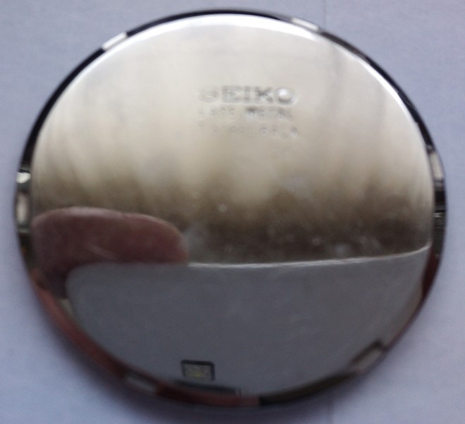

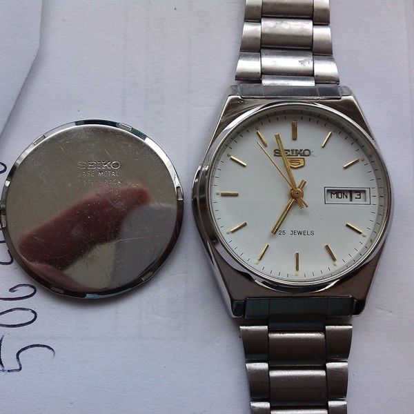

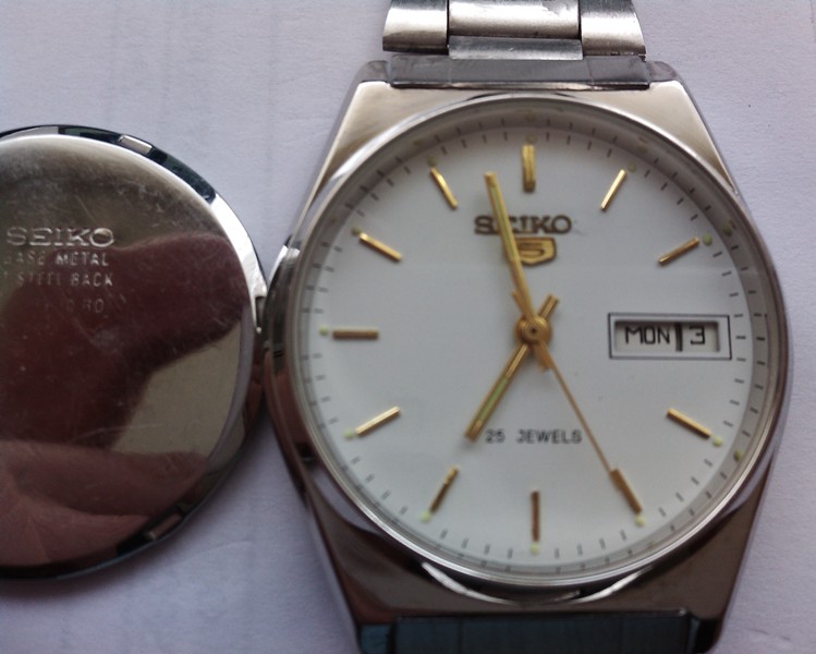

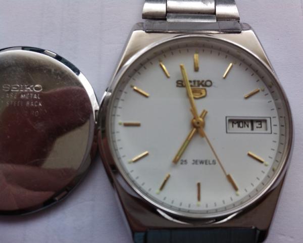

Witam wszystkich
Ja rownież chcialbym podbic temat bo posiadam cos podobnego, jak ktos wczesniej pisal moj zegarek posiada dzien tyg i dzien miesiaca
Czy ktoś wie co to za model, czy to tez fake??(zegarek dostalem w 1995r:) )
zalaczam miniaturki
Ciekawe czemu uznałeś, że zdjęcie dekla jest ważniejsze niż zdjęcie mechanizmu... :blink:
Ponieważ złamałem koronke i nie wygląda to za ciekawie(brak profesjonalizmu przy jej rozmontywaniu), dodatkowo biorąc pod uwage opinie stricto tyczace sie datownika w serii 5, nie wazam by zdj mechanizmu bylo tu wazne/istotne...
Na "deklu" jest grawer producenta, biorac pod uwage inne watki na forum sądze że jest on istotny(niektorzy rozpoznawlai fake po czcionce graweru xD)
