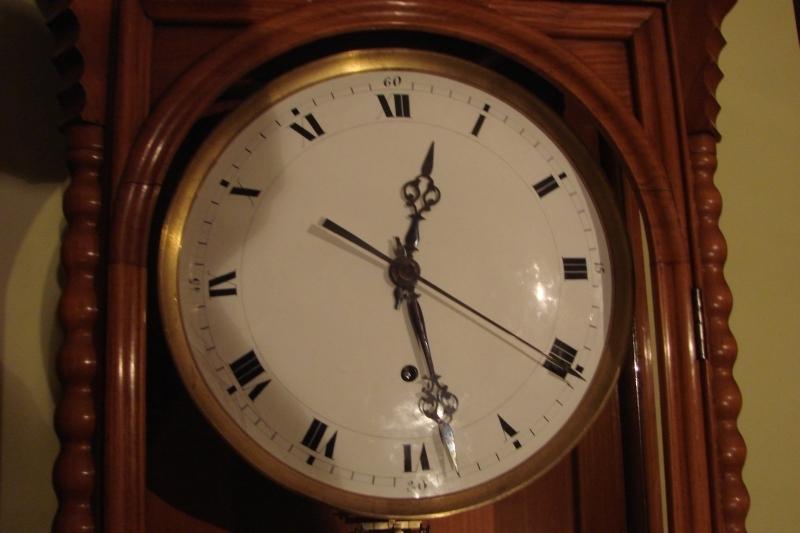

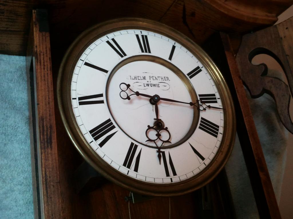

Na allegro pojawił się zegar z podpisem na tarczy Wilhelm Penther we Lwowie.
Cena wynosiła 4 500, nie został sprzedany.
Co o nim myślicie?
Zdjęcia z aukcji allegro o nr. 2810730821
Ładny lwowieńczyk. Stała kotwica. Wskazówki podobne do modeli freiburskich, tylko bardziej finezyjne. Ale dać tyle za "we Lwowie". A może i nie tak dużo....

Zegar z centralną sekundą jest podpisany ponoć na wychylniku Aaron Artzt. Szkoda, że sprzedający nie pokazał tego wychylnika na zdjęciu w aukcji. Dlaczego?
Ten z podpisem na tarczy Wilhelm Penther zainteresował mnie, w końcu zegar z napisem we Lwowie :wub:

Wydaje mi się, że mechanizm z obudową nie stanowi kompletu.

Jeżeli prawdą jest, że na wychylniku jest napisane dokładnie tak jak napisał sprzedawca, czyli '' Aaron Artzt, Lwów'' to oznacza, że zegar jest marną podróbką. Ogólnie mówiąc to ściema. Bo ''Aaron Artzt'' nie istniał i nigdy nie mieszkał tak nazywający się zegarmistrz we Lwowie. Pozdrawiam
Ale Aron Arzt i owszem, na Kleparowskiej 8. Jak i kilku innych Arztów- w pobliżu.

Napisałem, że jest podpisany na wychylniku gdyż taką informację udzielił mi sprzedający w czasie rozmowy telefonicznej.
Dziwi mnie nie zamieszczenie zdjęcia na aukcji wychylnika z rzeczonym podpisem Aaron Artzt. Sprzedający jest doświadczonym sprzedającym, ba nawet bym napisał, że bardzo, bardzo doświadczonym sprzedającym B)
W spisie mieszkanców Lwowa z 1902 roku jest zegarmistrz Aaron Artzt na ulicy Kleparoskiej pod nr 8, jak już pisał tarant.
Z tymi wychylnikami jest tak, że można je sobie przykręcić w każdym zegarze. W tym wypadku trzeba by odszukać od kiedy działał Artzt we Lwowie i porównać z orientacyjnym wiekiem zegara i przede wszystkim sprawdzić odcisk wychylnika na plecach zegara, czy aby nie było tam coś innego.
Moim zdaniem literatura + namacalne oględziny zegara mogłyby dopiero zdecydować o jego ewentualnej autentyczności.

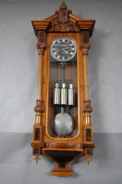

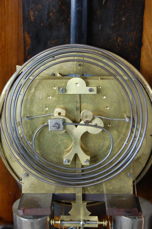

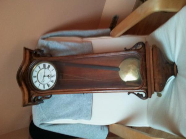

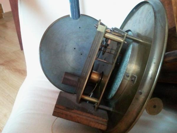

Nie wiem czy ma coś wspólnego z Lwowem, kilka zdjęć.
Skrzynia wiedeńska, typowa dla Rescha, nieco starsza jak nazwisko na tarczy.
W wyszukiwarce pokazało, że był to: architekt, taternik i fotograf, nie będę przytaczał całej jego biografii. Pierścienie tarczy, wskazówki, wagi i wahadło srebrzone, sam napis na tarczy zrobiony jest podszkliwnie, wszystko stare, widoczna pajęczynka na tarczy, kiedy zrobione? Moim zdaniem, było to jego indywidualne zamówienie i tak nieopatrznie wpisał się w historię zegara.
Internet nie powinien być jednak ostatecznym i decydującym żródłem informacji. Czasami bardzo potrawi wprowadzić w błąd.
Podpisy na tarczach zostawiali zegarmistrzowie produkujący zegary, zegarmistrzowie-hurtownicy a także ludzie zajmujący się handlem zegarów i nie mający nic wspólnego z produkcją zegarów a nawet z zawodem zegarmistrza.
Żyją ze sprzedaży zegarów tzw. "dilerzy".
Ja osobiście nie kupuję takiej interpretacji podpisu na tarczy.
Myślę, że może to być podpis "dilera"
Przepiękny zegar i co najważniejsze ze Lwowa :)

……..tak, masz 100 % racji, kiedy zegar trafił do mnie parę lat temu, wrzuciłem w wyszukiwarkę nazwisko i wyszło to, co napisałem powyżej i z tą świadomością żyłem do wczoraj. Dopiero Twój post otworzył mi oczy, wziąłem wzornik gotyckich liter z Rescha i sprawdziłem, okazało się, że pierwsza litera imienia „A” jak zakładałem, okazała się literą „M” podobne jest, „W”, ale raczej na pewno będzie „M” i dzięki Tobie drzwi się otworzyły do dalszych poszukiwań, znając siebie trochę to potrwa. Ważne jest to, że jest z Lwowa, do tego, czarna tarcza i jest czysto polskie nazwisko ( nikogo nie miałem zamiaru urazić, sam nie mam polskiego nazwiska)
….odnośnie kluczyka napędza on mechanizm z nr.9495
