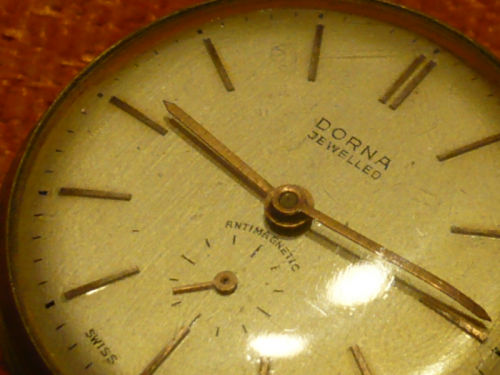

Od pewnego czasu wprawiam się w reanimacji strasznych truposzy. Są to przeważnie stare blaszaki z lat '20 -'30
o prostej konstrukcji i "szkiełkach" z żółtego obecnie celuloidu.
Do tej pory zamieniałem je na nowe plastiki ale... przez przypadek odkryłem jedną rzecz.
Zobaczcie rezultat:
tutaj szkiełko przed. Widoczne spękania, drobne ryski i zmatowienie.
A tu po:
nie jest to efekt szlifowania ale nabłyszczenia odrobiną oleju :)
Żółte zabarwienie straciło mocno na intensywności i co najważniejsze odzyskałem przezroczystość a staruszki zachowały
swoje oryginalne części.
Mam też pytanie do reszty bractwa.
Czy już ktoś tego próbował? Bo ja się tu cieszę a może tak się właśnie robi? Obecnie sprawdzam jak długo taki efekt się utrzyma. (2gi tydzień) Jakieś inne sposoby na celuloid?

Jacku, plexę, akryl, celuloid można z powodzeniem wypolerowac na nówcię i nie będzie się tłuścić, a i efekt będzie do pierwszego zarysowania szkiełka.
Potwierdzam.
Moim zdaniem żadnych cudnych środków, tylko zwyczajna polerka. parę minut roboty i efekt murowany

Moim zdaniem to jest tak trochę wyważanie otwartych drzwi. :) Środki do polerowanie pleksi/plastiku są opracowane i dostępne, wystarczy użyć googla.
Preparowanie środków polerowniczych we własnym zakresie ma poważną wadę, trudno uzyskać jednakową średnice wszystkich ziaren, a wystarczy jedno (!) zbyt duże ziarno, żeby zniweczyć całą robotę.

Ja poleruję pastami do renowacji lakierów samochodowych najlepiej wychodzi cena /jakość to Tempo ,automax, niedrogie skuteczne.

ja wczoraj polerowałem szkiełko ze swojego Atlasa , najpierw papier wodny 800 , potem pasta do zębów . Po 10 minutach pod lupą 10x ledwo widać jeszcze ryski . Polerowałbym dalej ale to tylko próba bo szkiełko jest leciutko pęknięte w miejscu styku z kopertą , widać pęknięcie na odcinku powiedzmy 2 mm (nie mierzyłem) . Teraz sam nie nie wiem, polerować dalej i założyć szkiełko do zegarka czy potraktować je tylko jako poligon doświadczalny
