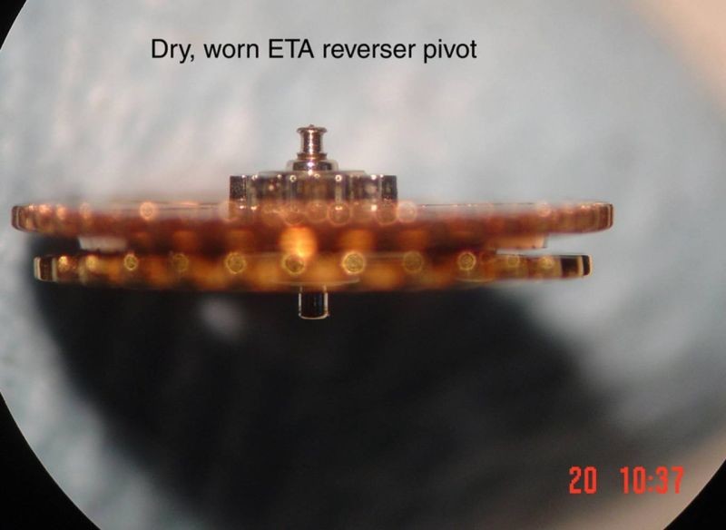

Jakby nie patrzec - to klon miyoty jest.A to o wiele lepsze mechanizmy jesli chodzi o trwalosc od na przyklad takich ETA w automacie.Glownie chodzi tutaj o mechanizm naciagu automatycznego a dokladniej zebatki ktore przekladaja moment obrotowy z wachnika na sprezyne.
Przyklad wyjechania czesci w Ecie i pylenia (powod jest prosty - marna jakosc materialow)
Warto porownac sobie to np. z 50 letnim seiko albo innymi szwajcarskimi automatami (np. AS) czy nawet z ruskami.
16 lat to dlugi okres bez serwisu,ale mam zegarki powiedzmy z lat 60-70 ktore nigdy serwisu nie widzialy.I mechanizm jest w nieporownywalnie lepszym stanie.
Dalej Cie to smieszy? ;)
Edited by Janek Sarnowski
