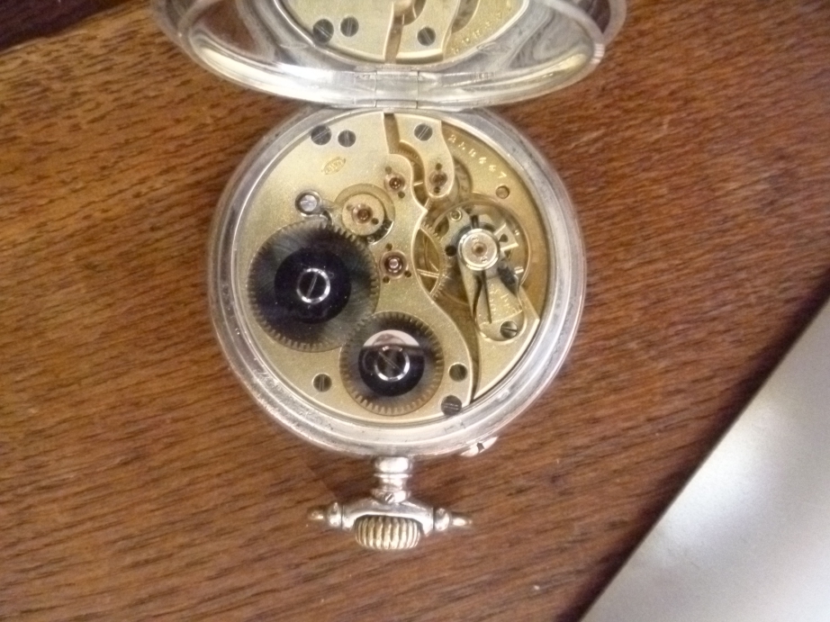

pewien facet ma na sprzedaż kieszonkę IWC a mi chodzi o sam mechanizm - zapodam oczywiście foto:)
Proszę Koledzy drodzy wypowiedzcie się dlaczego jest samo IWC a nie tak jak w innych werkach PROBUS IWC SCAFUSIA?
Co to może oznaczać czy jest on oryginalny i z którego roku może być?
Proszę Was o wypowiedzenie się
To może znowu ja się wypowiem :)
Jeśli dobrze odczytałem numer wybity na werku, tj. 258447 to pochodzi on z 1902 roku. Co do innego logo firmowego, to może wtedy takie stosowano.
Wszystko w porzadku, to jest IWC kaliber 52 19lig. H 7. Prócz sygnatury Probus Scafusia IWC stosowało jeszcze wcześniej ale też i równocześnie inne oznaczenia. W tej "łezce" JWC może wprowadzać wbłąd "J" ale taka była ówczas pisownia.

Dzięki za odp - teraz już jestem bogatszy o wiedzę:) A wracając do tematu jak uważasz, czy ten wyżej wymieniony (na zdjęciu) mechanizm JWC czy może ten: http://allegro.pl/iwc-zegarek-kieszonkowy-sprawny-i2088317895.html
Który byś wybrał na zrobienie pasówki - który jest bardziej "wartościowy" a możne one reprezentują ten sam poziom?
Ten werk co jest link to posiada napis Probus IWC Scafusia.
Oba są na sprzedaż i nie wiem, który wybrać - oba podobne (mam już jajecznice w głowie hehe) - z którym werkiem pasówka by była bardziej wartościowa.
Widzę, że najbardziej zależy Ci na napisie Probus Scafusia... :)
Wszystkie werki IWC z tamtego okresu to są takie same mechanizmy ich jakość jest identyczna a Probus Scafusia nie dodaje zegarkowi jakiejkolwiek nadzwyczajności. Probus Scafusia poprostu ładnie wygląda i jest znakiem towarowym używanym do dnia dzisiejszego przez IWC, z tego powodu pasówka z takim znaczkiem może stwarzać wrażenie bardziej szlachetnej. Miej na uwadze to, że nie wszystkie mechanizmy IWC były sygnowane od strony dekla, czasem sygnatura bywa pod tarczą i nie zmniejsza to walorów estetycznych jak i użytkowych.
