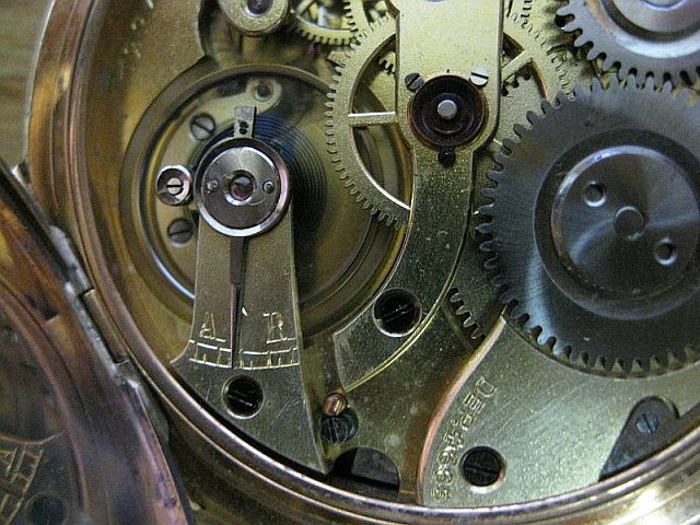

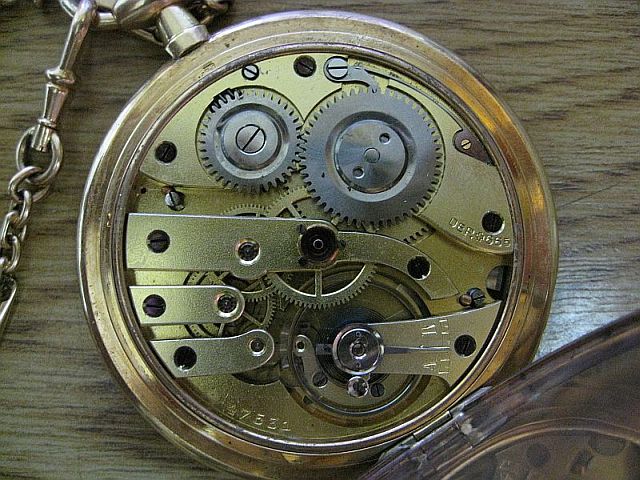

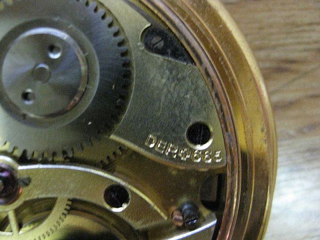

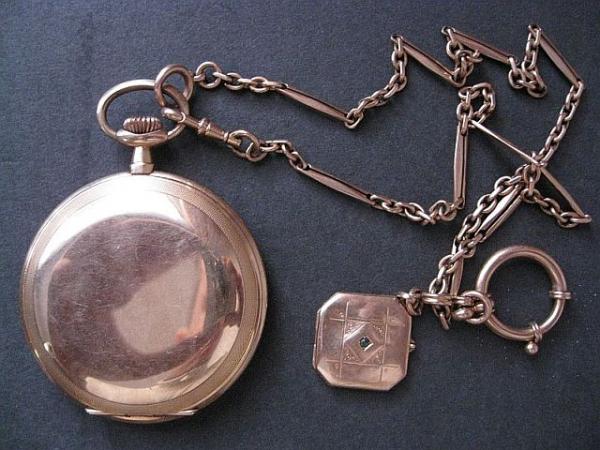

Witam. Proszę o pomoc w identyfikacji zegarka kieszonkowego. Zegarek jest złoty próby 0,585. Na klapkach zegarka widnieją dwa inne numery widoczne na foto. Jeden to 531 a drugi 47531. Ten drugi numer widnieje jeszcze pod klapką gdzie znajduje się mechanizm zegarka. Znajdują się także na klapkach dwa skrzyżowane młotki.W mechanizmie po prawej stronie od kółka zębatego widnieje napis DEP.+665 także widoczne na foto.
Zegarek "no name" z okolicy 1925 roku, z werkiem firmy produkującej surowe mechanizmy (jedna z Ebauches SA) Fabrique d'Horlogerie de Fontainmelon S.A. (FHF), kaliber któryś z rodziny FHF 19,75'''

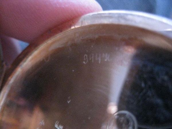

Dziękuje Panie Piotrze. No name tzn ,że oprócz kruszcu z jakiego jest zrobiony to nic ciekawego jako zegarek sam w sobie? Ma on jeszcze wygrawerowane dwa napisy. Jeden to 944K lub R i jeszcze coś ale nie mogę tego rozczytać :rolleyes: Oba napisy są widoczne na pierwszej fotce w drugim moim poście bądź odpowiedzi. Pozdrawiam i czekam na odpowiedź
Trochę źle zrozumiałeś wypowiedź Pana Piotra, to ,że nie jest sygnowany przez żadnego z wielkich producentów to fakt, ale jest w bardzo ładnym stanie zachowania, na dobrym klasycznym i długowiecznym mechanizmie i dodatkowo oprawiony w ładną i wartościową kopertę. Kruszec to rzecz poboczna, będąca ważnym elementem wartości ale tylko tej materialnej - spójrz na to ile lat "Wytrzymał" tenże zegarek i w jak świetnej formie jest.
Witaj,
944K to sygnatura wykonanej naprawy zegarmistrzowskiej.

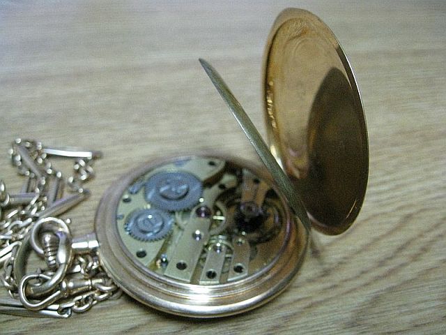

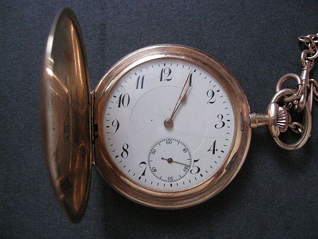

Rozumiem. Dziękuje za mądre słowa Panie Armian. Najgorsze to,że cyferblat jest pęknięty co widać na drugim foto od góry. To pewnie od razu obniża jego walory. Zegarek działa ale niewiem jak w nim ustawia się poprawną godzinę. Widziałem na allegro identyczny zegarek tylko bez łańcuszka i użytkownik opisał go jako IWC Schaffhausen.
Witaj,
godzinę ustawia się kręcąc koronką po wcześniejasym odciągnięciu małego wichajstra przy ramce szkła przy godz. 4
identyczny to raczej on nie był albo użytkownik pisał głupoty
pozdrawiam
Roman

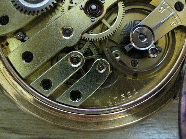

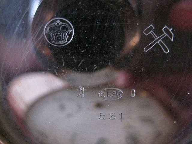

To raczej pisał głupoty bo cyferblat jak i środek miał taki sam jak mój. A co oznaczają te dwa młotki i korona w kółku? Oraz te zagadkowe numery 531 i 47531. Pozdrawiam wszystkich,którzy poświęcili swój czas i wiedzę,żeby mi pomóc w identyfikacji mojego zegarka.
Dziękuje Panie Piotrze. No name tzn ,że oprócz kruszcu z jakiego jest zrobiony to nic ciekawego jako zegarek sam w sobie? Ma on jeszcze wygrawerowane dwa napisy. Jeden to 944K lub R i jeszcze coś ale nie mogę tego rozczytać :lol: Oba napisy są widoczne na pierwszej fotce w drugim moim poście bądź odpowiedzi. Pozdrawiam i czekam na odpowiedź
To zależy co rozumiesz pod słowem "ciekawego". Na pewno nie jest to jakiś unikat czy okaz, a tylko jeden z wielu, ale biorąc pod uwagę wiek i stan zachowania śmiało można nazwać go zegarkiem ciekawym. A "no name" znaczy tylko tyle, że na podstawie przedstawionych danych, nie da się ustalić jego producenta.
Tak jak napisał Kieszonkowe, zegarek z IWC Schaffhausen nie ma nic wspólnego.
Dwa młotki to najprawdopodobniej punca wykonawcy koperty, korona to niemiecka punca złota, a cyfry to nr. seryjny zegarka.

A to,że ma pęknięty cyferblat co widać na foto wyżej dużo zaniża wartość zegarka ? Bo niewiem czy to jest istotna informacja a zapomnialem o tym napisac to to,że zegarek ma miękką plastikową szybkę.
Na pewno trudniej będzie znaleźć na niego klienta.
