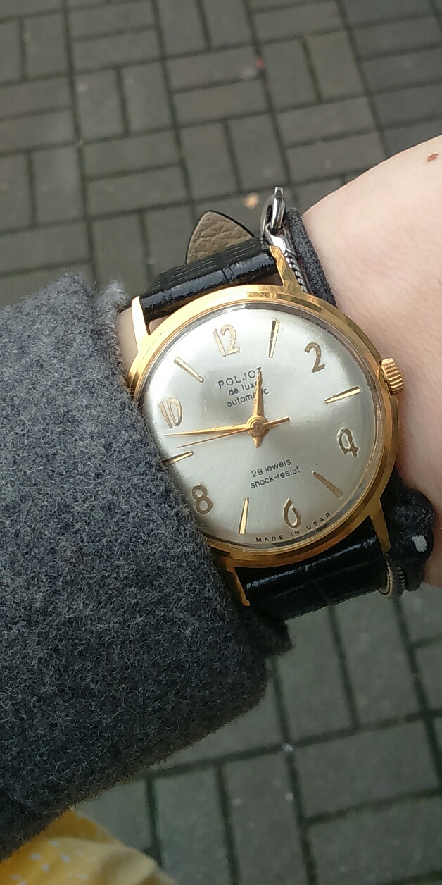

Ten po lewej ma tarczę i wskazówki z innego - złoconego z czarnym ringiem
No dokładnie - wychodził zarówno cywilny jak i jako komandirskije. Też mam cywilnego i bardzo go lubię. Nota bene - gdzie w Szczecinie dają takie zabawki??

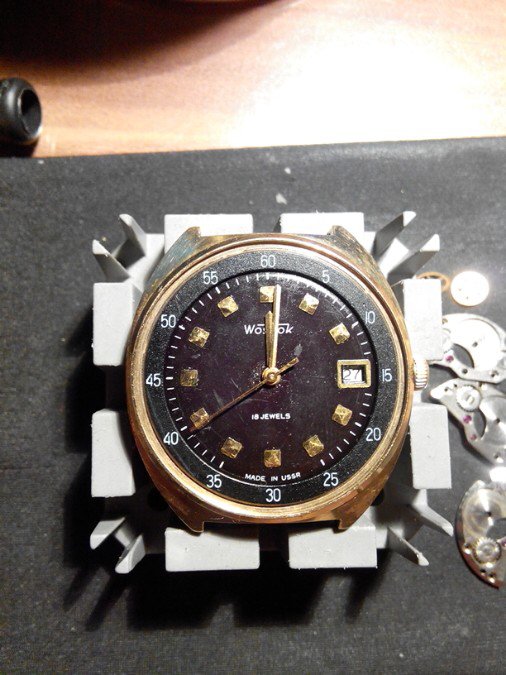

Ten bez szkiełka to zakupiony jako trupek od gościa z alledrogo jako miromat1 i ożywiony przeze mnie. Ten składak to od gościa z Krakowa.

No proszę jaka ładna sztuka  :wub:
Niech się dobrze nosi!
