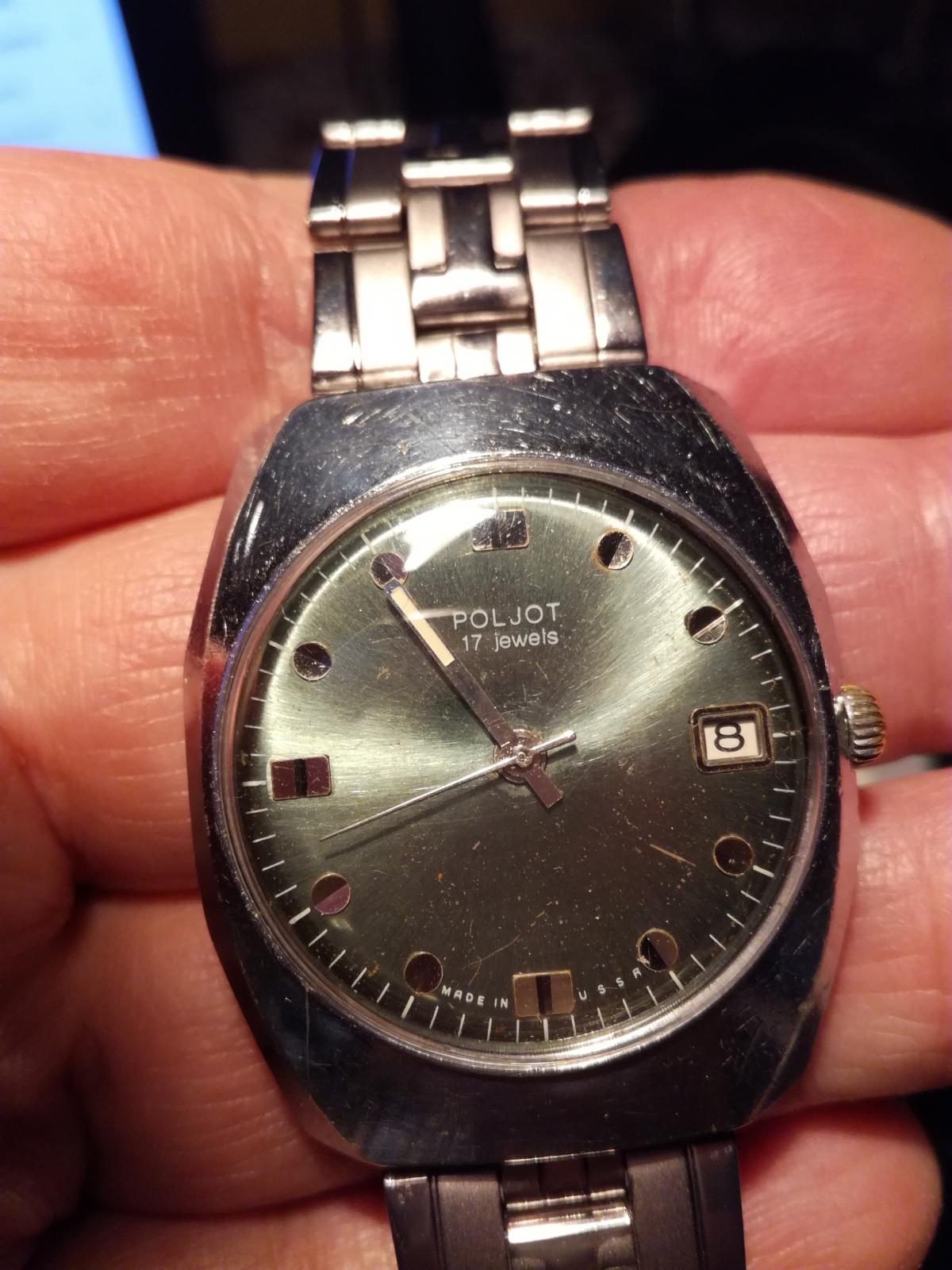

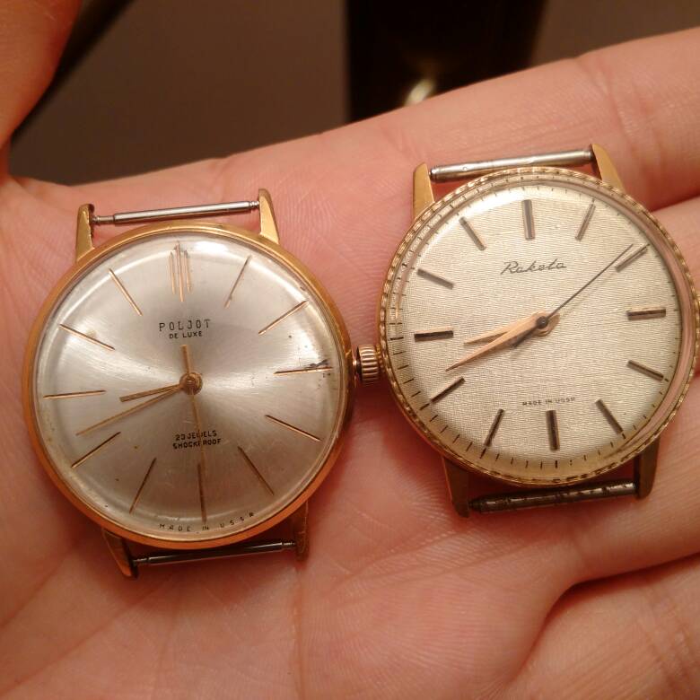

Wszedłem w posiadanie takie zwykłego Poljota :D
Nic by w nim nie było takiego ciekawego, ale koperta ma uszy pod teleskopy 20mm. Troszkę mnie to zdziwiło bo jakoś nie kojarzę  20 milimetrowych w zwykłych Poljotach z tamtego okresu :blink:
Ciemny jestem, może ktoś coś  ?

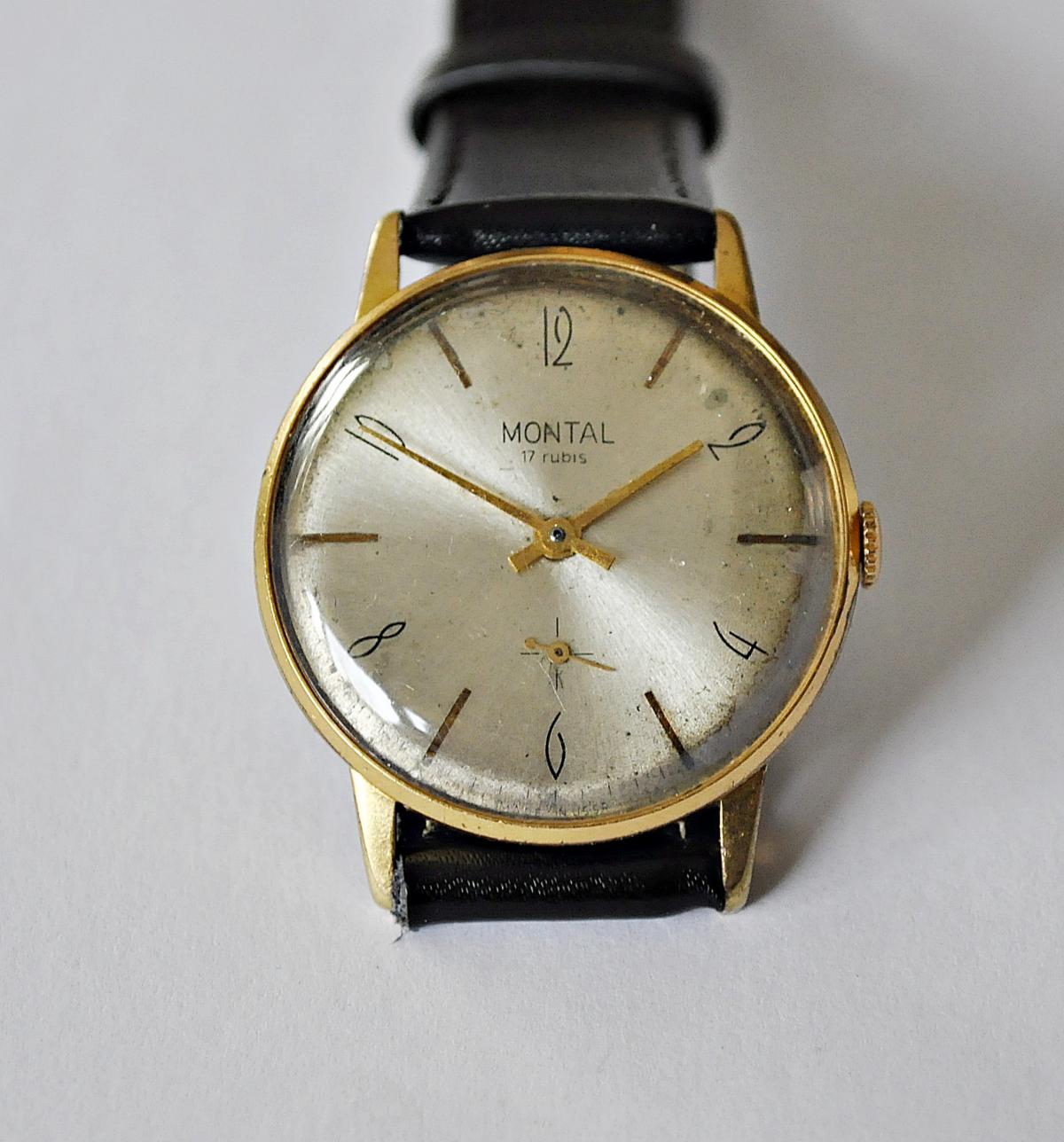

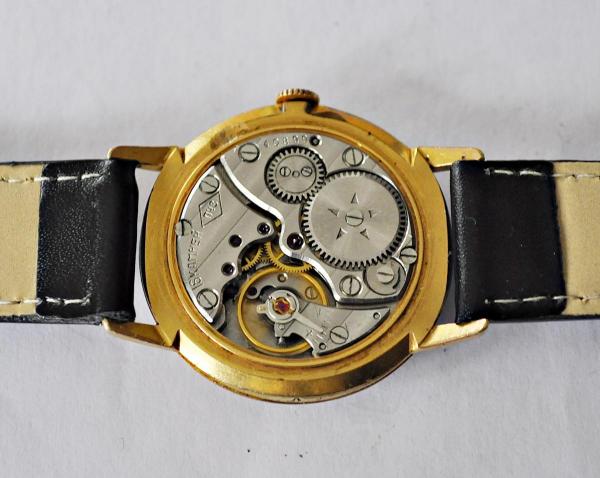

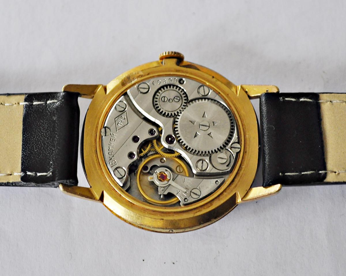

To ja tak dzisiaj skromnie pociągnę temat "rakietowy".  Taki zegareczek mi wpadł w ręce.  Rzadka eksportowa wersja Rakiety " MONTAL ".
Ciekawi mnie tylko werk i opis na tarczy. Pierwszy raz widze aby zegarek na tarczy miał więcej kamieni niż na werku. Przecież Rakieta nie robiła nic na 17 kamieniach z małą sekundą??

...Pierwszy raz widze aby zegarek na tarczy miał więcej kamieni niż na werku. Przecież Rakieta nie robiła nic na 17 kamieniach z małą sekundą??
Wg ranffta robiła: http://www.ranfft.de/cgi-bin/bidfun-db.cgi?10&ranfft&&2uswk&Raketa_2603
Jedno wytłumaczenie tego faktu jest takie, że Rosjanie nie zawsze liczyli wszystkie kamuszki w mechanizmie. Zwłaszcza w latach 50-tych, te modyfikacje nigdzie nie były odnotowywane. Dopiero w latach 60-tych zaczęto dodawać indeks cyfrowy, literowy lub cyfrowo-literowy po referencji mechanizmu, np. 2609 1 czy 2609A.1, itp.
Drugie wytłumaczenie może być takie, że w latach 1950-60 mechanizmy zegarkowe (nie tylko te budżetowe) z reguły były 15 lub 17 kamieniowe, więc taka eksportowa wersja musiała być zgodna z ówczesną modą. 16 kamieni było co najmniej dziwne ;)
Wpiszcie sobie w google-grafice  "vintage 15 jewels watch", następnie "vintage 16 jewels watch", a na koniec "vintage 17 jewels watch", i zobaczcie co się pokaże ;)
