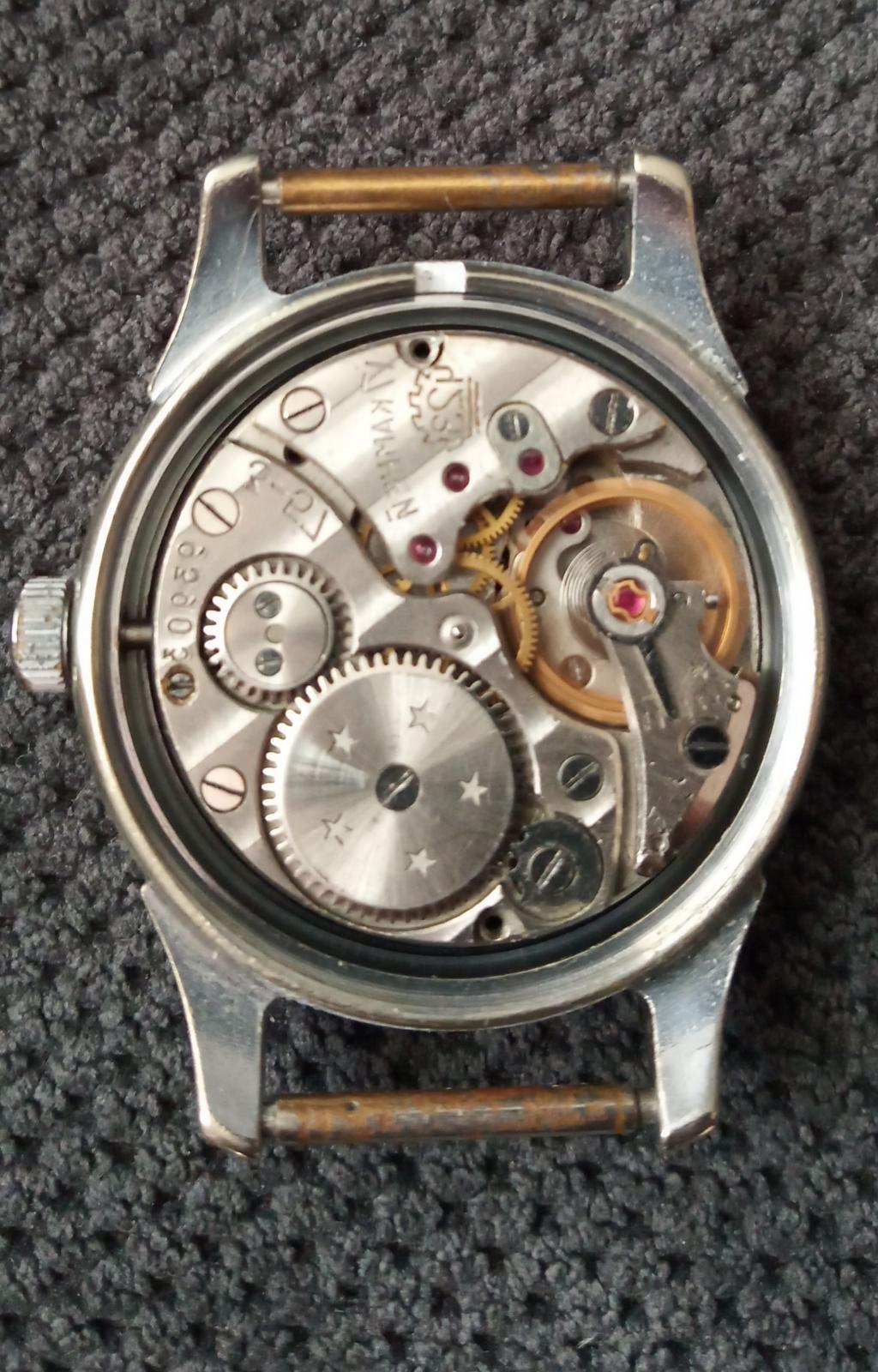

Beczka jeszcze u zegarmistrza, ale coś czuję, że ciężko będzie mi się z nią rozstać :)
Malowanie wskazówek  - hmmm...
Ale za to zegarek świetny. Pokaż mechanizm, nie widziałem takiej Rakiety.
Majaki, Cviety tak ale Rakiety nie. Ciekawy zegarek.
Proszę ;)
Mechanizm trzeba dać Rakietowy ale zdjęcie to lustrzane odbicie chyba?
Niestety kupowany na podstawie jednego tragicznego zdjęcia więc mogłem się sugerować tylko wyglądem tarczy a skąd tu teraz wziąc taki mechanizm.... i nic mi o lustrzanym odbiciu nie wiadomo a dlaczego? Zdjęcie robione na łóżku i nawet nie przy lustrze :)
Przyjrzyj się napisom na werku, są od "tyłu" :)
No to masz sporą ciekawostkę w postaci tego mechanizmu :)

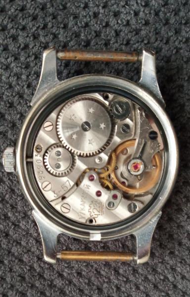

Zdjęcie obróciło się koledze przy wystawianiu - poprawiłem czcionkę na mechanizmie ;)
Zostawiłem koronkę po tej samej stronie ale obróciłem mostki i teraz wszystko gra
:D :D
Ale narobiłem zamieszania zdjęciem mechanizmu :D

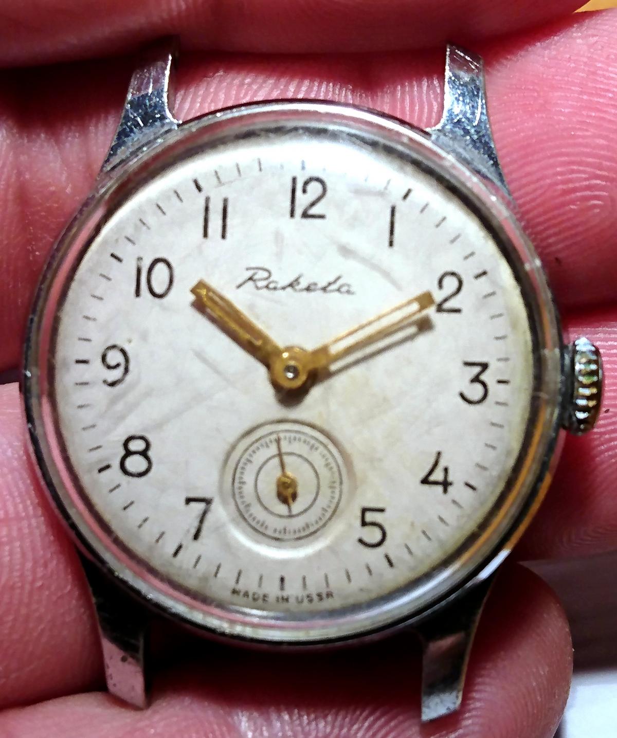

Skoro już temat oryginalności to podpowiedzcie czy ta kieszonka co dziś nabyłem jest okej bo coś mi wskazówki średnio pasują?
Moim zdaniem, nie trzeba nic wymieniać, bo zegarek (w tym tarcza) nie powstał w pczz a w eczl, byli znani z tego, że wypuszczali takie rzeczy; np. Mój wostok 2605 w kopercie typu trumienka. :)
Przemek - sorki ale mógłbyś to wyjaśnić jakoś bardziej zrozumiale?
Dlaczego myślisz że powstał w ECzL?

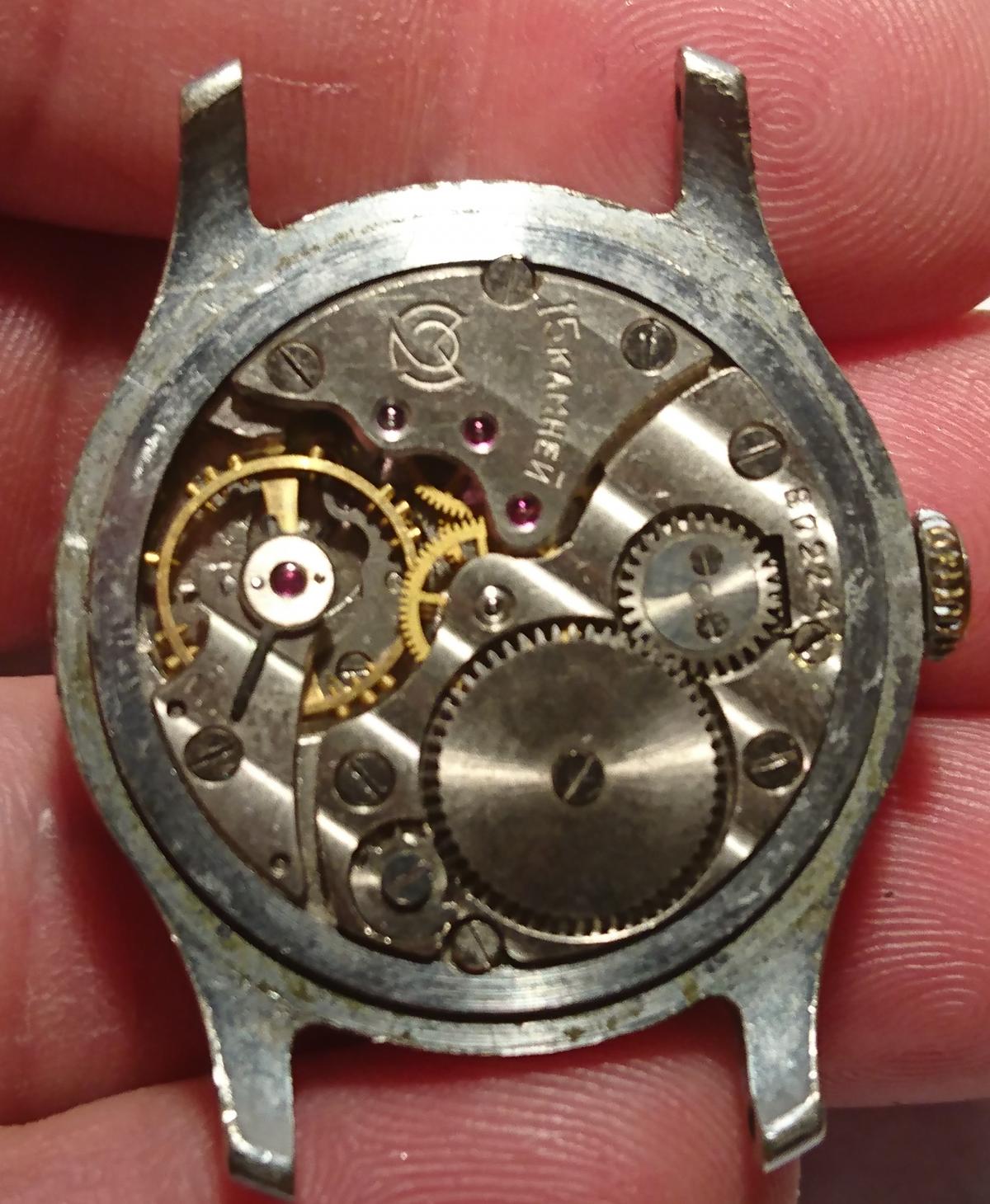

Nawet jeśli to Ja nie spotkałem się z Rakietą z mechanizmem z 2CzZ nigdy.
Wyjaśnij proszę kolegą z forum tak jak mnie na priv dokładniej dlaczego uważasz że jest w tym przypadku możliwość takiego mechanizmu...bo dostaje informację że są zainteresowani tematem ;);) może w temacie ciekawostek ;)
Wskazówki są niewłaściwe :)
Właśnie już na bazarku to stwierdziłem na 99% ale zastanawiające po co podmiana wskazówek skoro reszta jest w stanie prawię idealnym...
W eczl w pewnym okresie składano zegarki o kilku popularnych nazwach, głównie z oferty pczz ale nie tylko i wykorzystywano do tego mechanizmy dostarczane z fabryk zarówno w pczz, jak i w czystopolu, czy Moskwie.

Jak dla mnie niczego to nie tłumaczy. Niby dlaczego mieliby aż tak mieszać i wkładać werki zupełnie z innej parafii. Co innego montować różne zegarki, a co innego składać co popadnie.
A poza tym to byłby chyba pierwszy jaki widzę, gdyby tak robili masowo to i takich składaków byłoby trochę. Zresztą w tamtych latach praktycznie nie występowały niezgodne zegarki. Jak dla mnie nie trzyma to się kupy i uważam że to składak po prostu.
A zresztą skąd założenie że to nie jest Petrodvorec. Z czego Przemek wnioskujesz?
Edytowane przez kchrapek
A widziałeś wiele takich tarcz? :) w katalogach.
Eczl robił własne tarcze na których były nazwy zegarków produkowanych we wszystkich tamtejszych fabrykach. Wkładał do nich takie werki jakie akurat miał na magazynie, były dostarczane z różnych stron ZSRR. Nie mogę ze stu procentową pewnością powiedzieć że to jest ich produkt, ale nie można tego wykluczyć. Co innego gdyby na tarczy było logo jednej fabryki a na werku innej. Tu tarcza nie ma podpisu, eczl nie zawsze się podpisywał.
A rakieta nie była wtedy marką a jedynie jedną z nazw w produkcji pczz.
Edytowane przez Enkil
Ale takie myślenie jest niczym nie poparte. Nawet jeśli składaliby zegarki z części (tarcz, werków) obcych to raczej nie robiliby składaków. Ile takich zegarków spotkałeś? Bo ja nigdy, ani sztuki żadnej z submarek w których byłby werk  2 moskiewskiej.  W ogóle z tamtych lat przychodzi mi tylko do głowy Pobieda TTK jako przykład innego sygnowania tarczy i werku.
Ale tu właśnie tarcza nie jest inaczej sygnowana, w tamtym okresie nie istniała fabryka o nazwie rakieta, rakieta była jedynie jednym z produktów petrodworca, podobnie jak majak, czy pobieda.
No dobrze, nie ma sygnowania ale był to produkt Petrodvorca a nie 2 Moskiewskiej.
Jeszcze raz zapytam. Czy widziałeś kiedykolwiek jakąś Rakietę, Majaka czy Swieta z werkiem  2 moskiewskiej?
Przemek myślę że nie dojdziemy do niczego. Fakt znalazłeś drugą sztukę,ale jak dla mnie to niczego nadal nie dowodzi. Po mojemu większe szanse że to również składak niż fabryczny zestaw. Tarcza znów nie wiadomo skąd bo sygnowania brak. Nie bardzo mam wiedzę ale Eczl chyba sygnował swoje tarcze, nie wiem tylko czy zawsze. W sumie nadal wiem że nic nie wiem.
Dokładnie Krzysiek, ja nie mogę i nie mówię że to oryginał, ale nie można wykluczyć z całą pewnością, że tak.
Ed. Produkty naręczne eczl były mniej więcej w styly " składalni" Sebolskiego ;)
Niby wszystko możliwe ale jakoś mi to zestawienie po prostu nijak nie pasuje. Choć mógł być jakiś początkowy czas nazwy Rakieta że nie była przypisana wyłącznie do Petrodvorca. Czort wie. Pewnie się nie dowiemy :)
