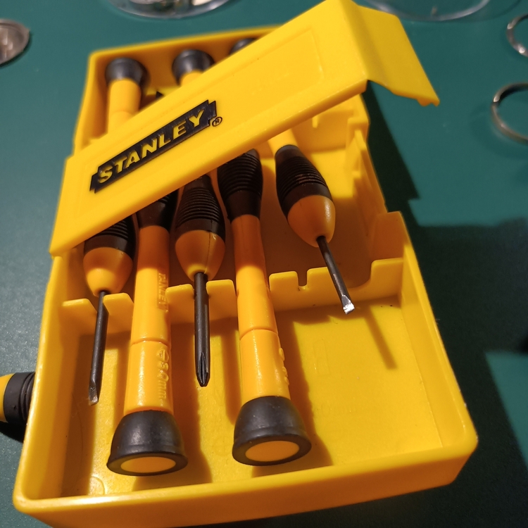

Witam.
Poszukuję wkrętaków precyzyjnych.
Generalnie nie stać mnie na bergeona,horoteca czy Beco technic
Czy możecie polecić inne tańsze firmy powiedzmy do 100?
Generalnie potrzebuje duża głowice plastikową przy nasadzie. Czysto amatorskie do domowego użytku.
Mniej więcej taki układ i budowa jak w załączniku
Dziękuję z góry
