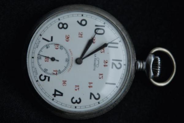

Witam szanowne grono z pokorną proźbą
Lat temu ....nieważne:)ważne że jestem właścicielem kieszonkowego poniższego cuda spadkowego :)
Miałbym wielką prośbę o identyfikacje rocznika oraz pytanie - co możecie o nim powiedzieć.

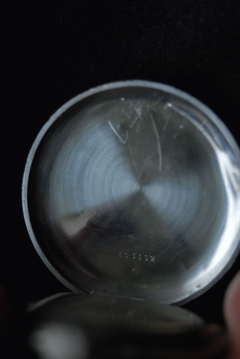

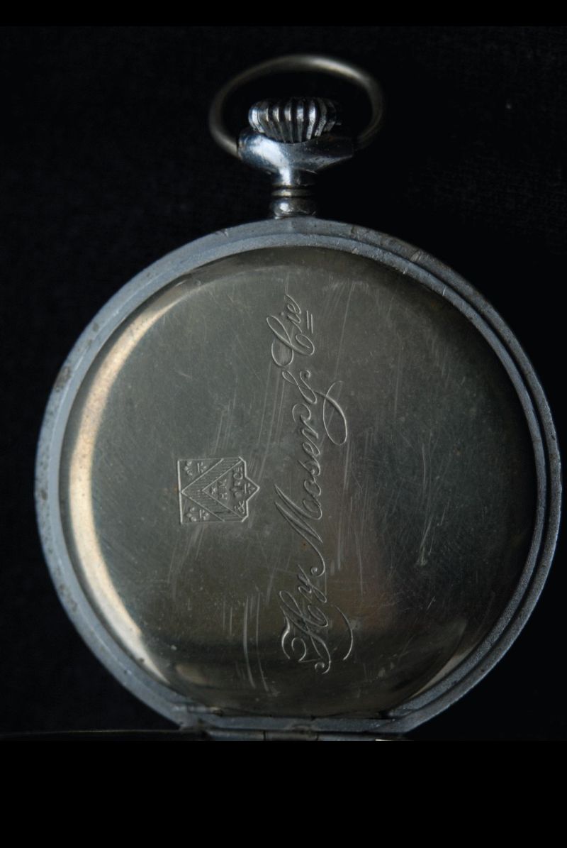

Wiem ze była wymieniane: szklo, tarcza ( nie jest oryginalna niestety - oryginalna porcelanka popękała i poodpadały fragmenty ) sprezyna balansu i pokrętło ( koronka? ). Koperta stalowa, mocno juz porysowana.
Plany są by mu świetność przywrócic - pytanie tylko gdzie znaleźć fachowca który by się tego podjął. I czy to jest opłacalne...
Koronka wraz z oska jest do ponownej wymiany - jest dorabiana ( oryginalana byla mosieżna niklowana/chromowana )i czasem przy nakrecaniu przeskakuje co zniechęca mnie do uzywania mojego skarbu :( by go nie uszkodzić.
Wszelkie uwagi mile widziane - załączam zdjecia.

Cóż, w tym stanie to składak, ale ze względów sentymentalnych (skoro to pamiątka rodzinna) warto o niego zadbać. Kopertę bez problemu można wypolerować. Dorobienie bądź dobranie wałka naciągowego to też żaden problem dla zegarmistrza. Gorsza sprawa z tarczą - albo trzeba zaakceptować składaka, albo polować na oryginalną tarczę ewentualnie zegarek-dawcę. Nie jest to unikat, więc szansa jest.

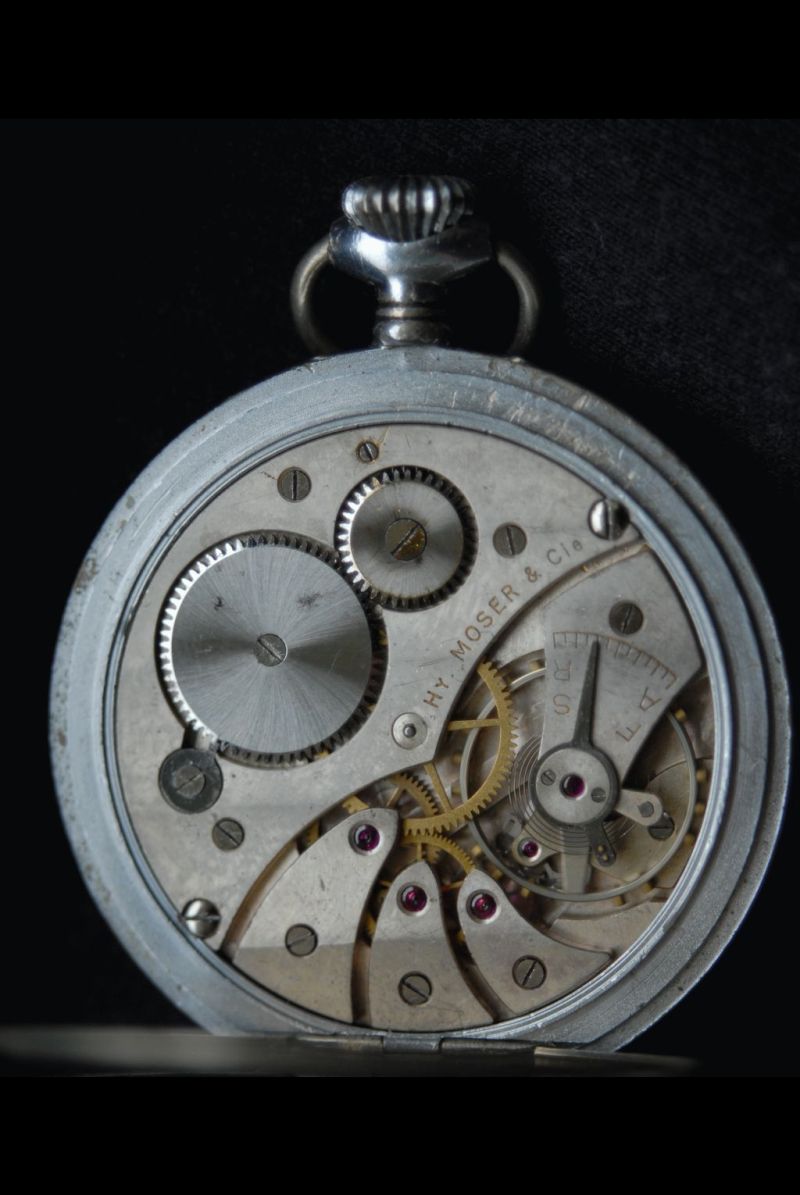

Myślę, że zegarek jest z lat 30-tych XX wieku. Przez jakiś czas uwazałem, że werk jest własnej produkcji Mosera, ale gdzieś czytałem, że jest to werk firmy FHF - jedna z wielu odmian 2144. Jeśli się mylę, to może którys z Kolegów poprawi.

Tak sie sklada, ze mam niemalze identyczny zegarek. Jedyna roznica jakiej sie moge dopatrzec to logo w gornej czesci tarczy. Moj ma tam po prostu napis "Hy Moser & Cie". Moj jest w bardzo dobrym stanie, wszystkie czesci sa oryginalne. Wyslalem fotki i maila do Firmy, jej fachowcy powiedzieli, ze niestety niewiele wiedza na pewno, ale obstawiali lata 40ste.

polrad - ta jedyna subtelna różnica w sygnaturze na tarczy, mówi o tym, ze zegarek autora wątku jest składakiem :)

FHF, jak już napisał Kolega chronofil to producent mechanizmu;
2144 to model mechanizmu

FHF to Fabrique d'Horlogerie de Fontainemelon -znany producent mechanizmów zegarkowych, których używało mnóstwo firm, tak jak dzisiaj mnóstwo firm pakuje ETĘ, zaś 2144 to oznaczenie jednego z mechanizmów FHF. Problem jest w tym, że ten mechanizm wychodził w wielu odmianach, nieraz znacznie różniących się między sobą, ale bazą był zawsze 2144. Nie mam 100% pewności, ze w przypadku tego Mosera tak jest - gdzieś to przeczytałem przy okazji omawiania tego werku.
