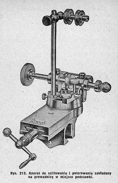

Podręcznik brata Podwapińskiego do szlifowania czy też polerowania powierzchni czołowych przewiduje aparat pokazany na skanie. Przystawka do tokarki pracuje przy pomocy krążków korundowych, brązowych itp. którym nadaje się ruch przeciwbieżny w stosunku do zamocowanego w uchwycie tokarki elementu. Wydaje się, że podobną ideę można zrealizować używając np. dremela z odpowiednią tarczą zamocowanego w suporcie tokarki.
Rozumiem, że autorowi posta chodzi o profesjonalne wykonanie czynności polerowania koła. Ręczne polerowanie wzdłużne, krzyżowe czy nawet ruchami okrężnymi nie zapewni jednakowego połysku w zależności od kąta obrotu koła. Lustrzany połysk stalowej powierzchni wymaga stosowania rozwiązań bardziej z warsztatu optycznego niż mechanicznego.

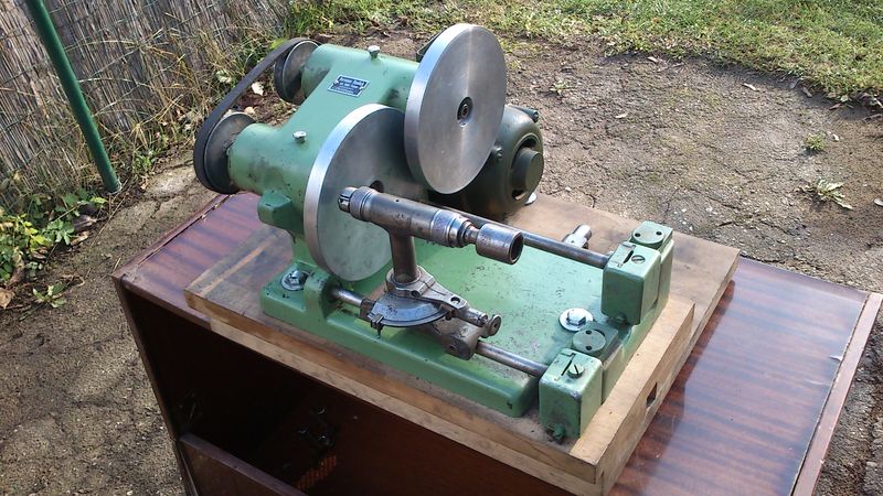

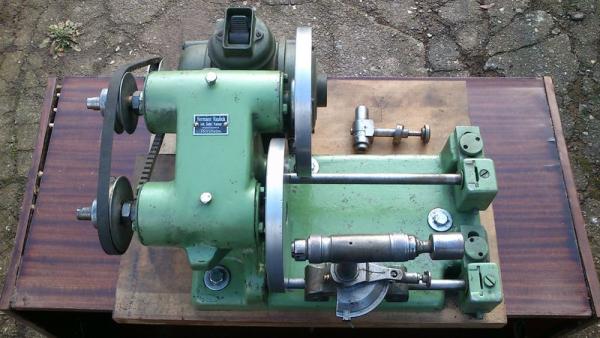

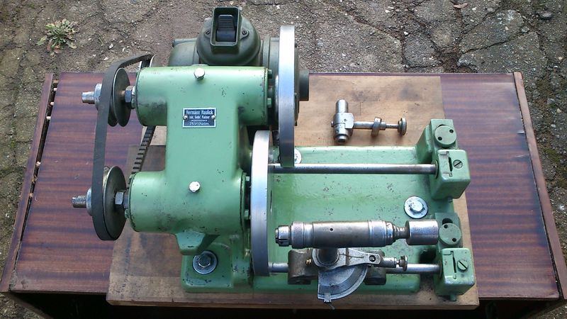

Moja lapider machina, służąca do polerowania powierzchni pod różnymi kątami, równiez pod katem prostym.
