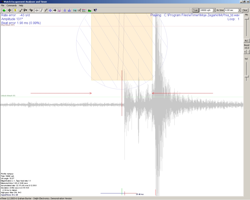

Regulacja
Obrazki przedstawiają:
1-Mołnia po złożeniu. Widać, że „fachowiec” się baaardzo spieszył.
2-Mołnia po regulacji. Jest dużo lepiej.
3.Ta sama Mołnia następnego dnia. Teoretycznie odchyłka dobowa chodu powinna być jak na zdjęciu 2, a nie jest. Wiem dlaczego tak jest, ale kombinujcie sami. Pewne jest jedno-zegarek mi nie spadł.
