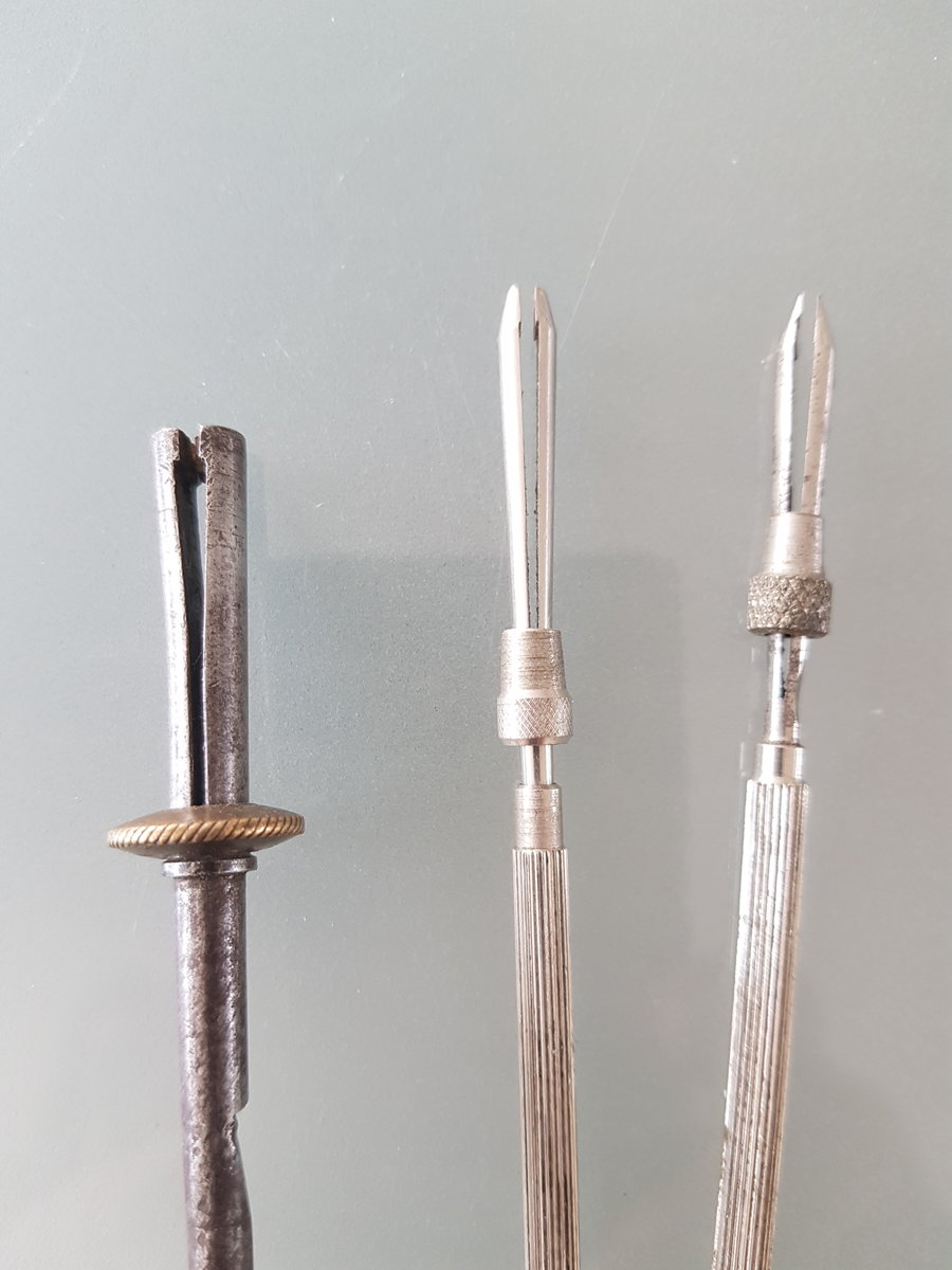

Jest taki "uchwyt", przecięty na pół i ręcznie przesuwana tulejka, która zaciska uchwyt. Ktoś "spokojny" może próbować chwycić w dobrej jakości klubę. Najważniejsze aby prosto wprowadzić kołeczek chociaż trochę, resztę można wyrównać zwykłą pincetą.
To prawda mam taki przyrząd i też robiłem z nim próby na ćwiczebnym balansie :) ale muszę chyba poćwiczyć jeszcze bo ciężko to szło, być może jest on troszkę za duży (za gruby), może są mniejsze.

Potrzebne narzędzie to uchwyt do przykręcania wkrętów na balansach, zaciskany przez wsuwkę. Chwytamy klocek włosa za ten właściwy koniec, przykładamy do leżącego na płaskim półmostka lekko pokręcając i naciskając. Podnosimy całość, ma się wszystko trzymać, zwalniamy zacisk i sprawdzamy czy klocek wszedł całkowicie. Można klocek dosunąć chwytając pincetą na płasko, klocek nie powinien się przy tym przewrócić. Rozszerzanie elementów trzymających klocek prowadzi do ich uszkodzenia. Pozdrawiam

Mój sposób jest oczywiście całkowicie amatorski i nieprofesjonalny, ale myślę, że jeżeli wykona się go w sposób odpowiednio delikatny, nie uszkodzi się blaszek trzymających klocek. Tak więc do amatorskich napraw, jeżeli ktoś nie posiada odpowiedniego narzędzia, o którym pisze kolega Safinowski, polecam albo nie brać się za naprawę (????), albo skorzystać z mojego rozwiązania.  Można ewentualnie spróbować dorwać gdzieś takie narzędzie- swoja drogą widziałem kiedyś kilka aukcji z zestawami takich "imaków suwnych" (bo chyba taka jest prawidłowa nazwa- Podwapiński W. Zegarmistrzostwo Część 3, str 71.) w różnych rozmiarach. Z tego co pamiętam, kwoty opiewały na kilkaset złotych
5 godzin temu, Safinowski napisał:
Potrzebne narzędzie to uchwyt do przykręcania wkrętów na balansach, zaciskany przez wsuwkę. .......
Godzinę temu, Andrzej11 napisał:
Dzięki za podesłanie prawidłowego sposobu. Niejednokrotnie przekonałem się o tym, że brak odpowiednich narzędzi, bardzo często zamienia prostą czynność w wielogodzinne (a czasem nawet wielodniowe) poszukiwanie alternatywnych rozwiązań. Prowadzi to także najczęściej do uszkodzenia danego elementu nad którym się pracuje. ............. Z tego co pamiętam, kwoty opiewały na kilkaset złotych.............
Kolega Safinowski opowiada ;)  a ja jak zwykle pokazuję :)
Tak na szybko znalazłem trzy w "moim bałaganie" jest tego wiele różnią się wielkością i kształtem końcówek.
