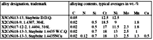

i jakoś zapomniałeś wspomnieć że twardość stali waha się między 96 - 650 w zależności od stopnia utwardzenia.
Jakiej stali? I dlaczego niby miałem o niej wspomnieć?
Na koperty zegarkowe są używane następujące stale odporne na korozje, w kolejności użtkowania:
Z czego najpopularniejsza była do tej pory 316L, a następne są to już nowe wynalazki i jest ich coraz więcej.

Moim typem stali na kopertę jest X35CrMo17 (3H17M, 1.4122). Zróbcie a się nie zawiedziecie. twardość w stanie zmiękczonym 280HB.
Tytan jest przereklamowany. Używałem zegarka w tytanowej kopercie i mnie po prostu nie zachwycił. Dla mnie to w miarę powszedni materiał i tyle. Jeśli przyjmiemy, że wszystkie materiały na koperty muszą spełniać wymóg bioobojętności to jedyną zaletą tytanu będzie jedynie mniejsza masa koperty od takiej samej ze stali. Nie jest to wprawdzie bez znaczenia pośród rachitycznych "twardzieli" naszych czasów, którzy gustują w zegarkach wielkości dawnego małego budzika :) ale normalnie byłaby to pomijalna rożnica.
Bo to są kolego stale niemagnetyczne, od dawna zresztą używane w zegarmistrzostwie.
Stale austenityczne są w zasadzie niemagnetyczne, ale w zależności od zanieczyszczeń, czy zgniotu wykazują pewne właściwości paramagnetyczne.
Tutaj jest wątek z takim podtematem i ciekawymi doświadczeniami: odnośnik
Niestety ja i producenci kopert nie podzielają Twojego zdania o tej stali, a to dlatego, że nie jest to stal austenityczna, tylko stal martenzytyczna i jako taka ma niewielką odporność na działanie kwasów i przede wszystkim chlorków, czyli inaczej mówiąc ma niewielką odporność na pot ludzki.

Znam kilka osób, ktore nie mogły nosić 316L z powodu alergii na nikiel. Niby nie powinno być problemu gdyż 316L jest typem stali, który jest szeroko stosowany na koperty. A jednak sliczny rumień nie bierze się z nikąd.
Widziałem "strawione" potem chromowane koperty. Niewiele może mnie w tej kwestii zdziwić.
Może się nie pocę ale nic mi nie rdzewieje w kopercie z X35CrMo17. Ta stal jest odporna na korozję międzykrystaliczną podobnie jak 316Ti .
Piotr prawidłowo zacytował książki oraz żródła, stale martenzytyczne są mniej odporne na korozję w agresywnych środowiskach niż austenityczne, nie ma się co dyskutować z ogólnie znaną wiedzą w tej dziedzinie, są/bywają dużo bardziej odporne na ścieranie i miewają większą twardość ale na koperty zegarków niezbyt się nadają, choć można dzisiaj wszystko.
cyt.-Wszystkie Ryśki to porządne chłopy !
Piotr.
Może się nie pocę ale nic mi nie rdzewieje w kopercie z X35CrMo17. Ta stal jest odporna na korozję międzykrystaliczną.
Rdza to jest tlenek żelaza, a termin rdzewieje dotyczy tylko stali węglowych nieodpornych na korozje.
Pot, a z jego składników przede wszystkim chlorek sodu (NaCl), powoduje, w stalach nie odpornych na ten związek, korozje wżerową. Charakterystyczne dla tej korozji są małe ciemne plamki widoczne z zewnątrz, ale sama korozja sięga bardzo głęboko, tak że wypolerowanie powierzchni jest często niemożliwe. Wżery takie w postaci małych dziurek, bardzo często można spotkać na wczesnych kopertach ze stali, gdyż używane wtedy gatunki stali były właśnie nie odporne na chlorki.
