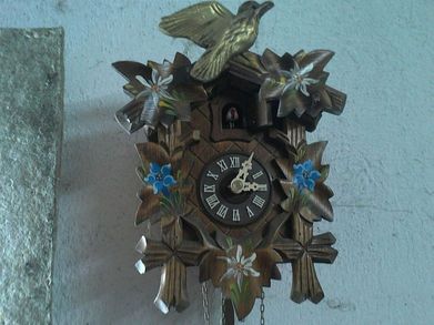

Proszę o opis zegara ściennego
Witam posiadam zegar z kukułką proszę o jakis opis tego zegara , który to może być rok ,może ktoś ma informacje odnośnie tego zegara .Ponadto proszę o podpowieź jak go uruchomić ponieważ naciagnąłem łańcuszki i chyba się zablokował , jak rozbujam whadło to chodzi ale tylko chwile ,kukułka działa.

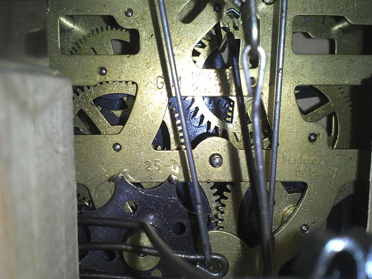

Wygląda to na jednodniowy mechanizm marki Regula. Wyprodukowany po wojnie, jeszcze bez kodu roku produkcji, czyli do połowy lat 60. Jeśli łańcuch zaklinował się, to odblokować go najłatwiej odwracając cały zegar do góry nogami. Sprawdź też, czy zegar chodzi w jakiejkolwiek przekrzywionej pozycji. Jeśli tak - należy wyregulować wychwyt.

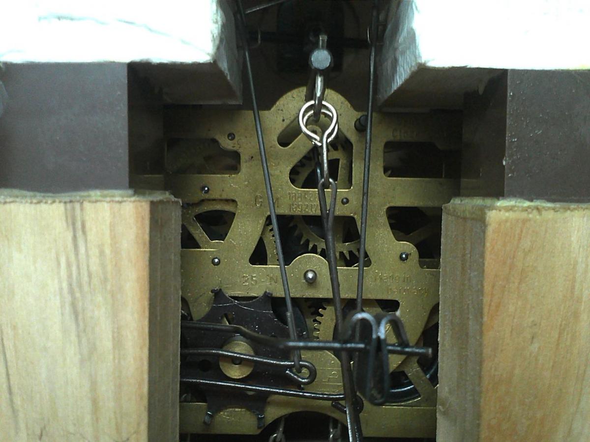

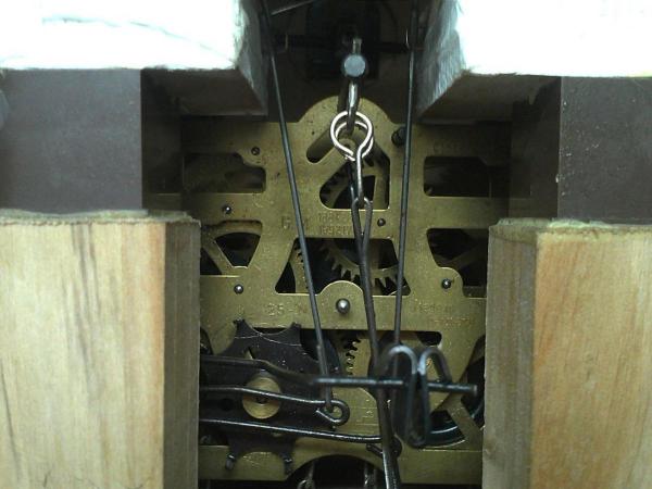

ok a powiedz bo łańcuch z jednej strony normalnie lekko chodzi to znaczy nie można go nakręcić bo luźno chodzi ,jak powiesze szyszkę to odrazu leci w dół nic nie blokuje natomiast łańcuch od kukułki jak sie go naciaga to stawia opór i widać jak wszystko napędza.A powiedz ewentualnie warty jest co ś ten zegar i czy warto go będzie naprawiać?
Sprawdziłem jeszcze raz i kólko plastikiowe (które jest w środku kółka metalowego ,)po którym porusza się łańcuch chodzi lekko w jedną i drugą stronę i nie napędza mechanizmu.
Uszkodzona jest zapadka, niestety wymaga to rozmontowania mechanizmu.
A czy to drogi koszt warto go naprawiać?
Około 200 - 300 złotych oficjalnie, u zegarmistrza. Żaden szanujący się zakład nie podejmie się naprawy tylko tej zapadki i skręcenia do kupy. Po tych, było - nie było kilkudziesięciu już latach werk wymaga "pełnego serwisu".
