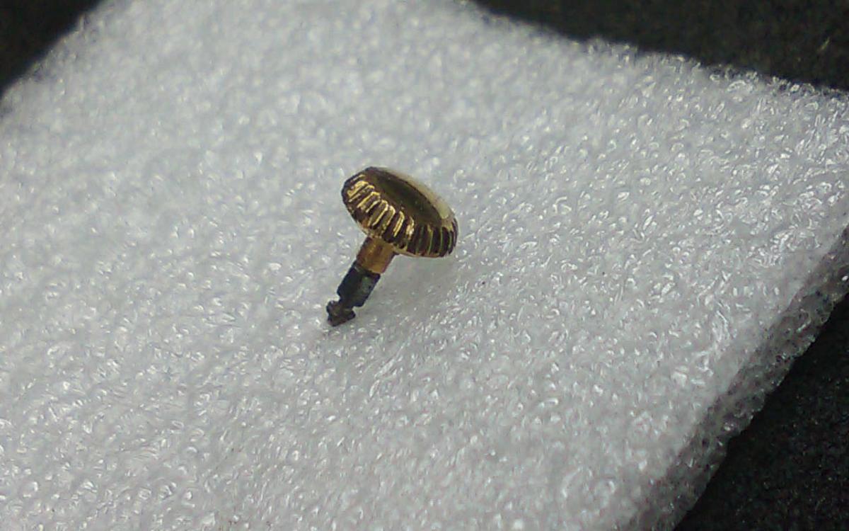

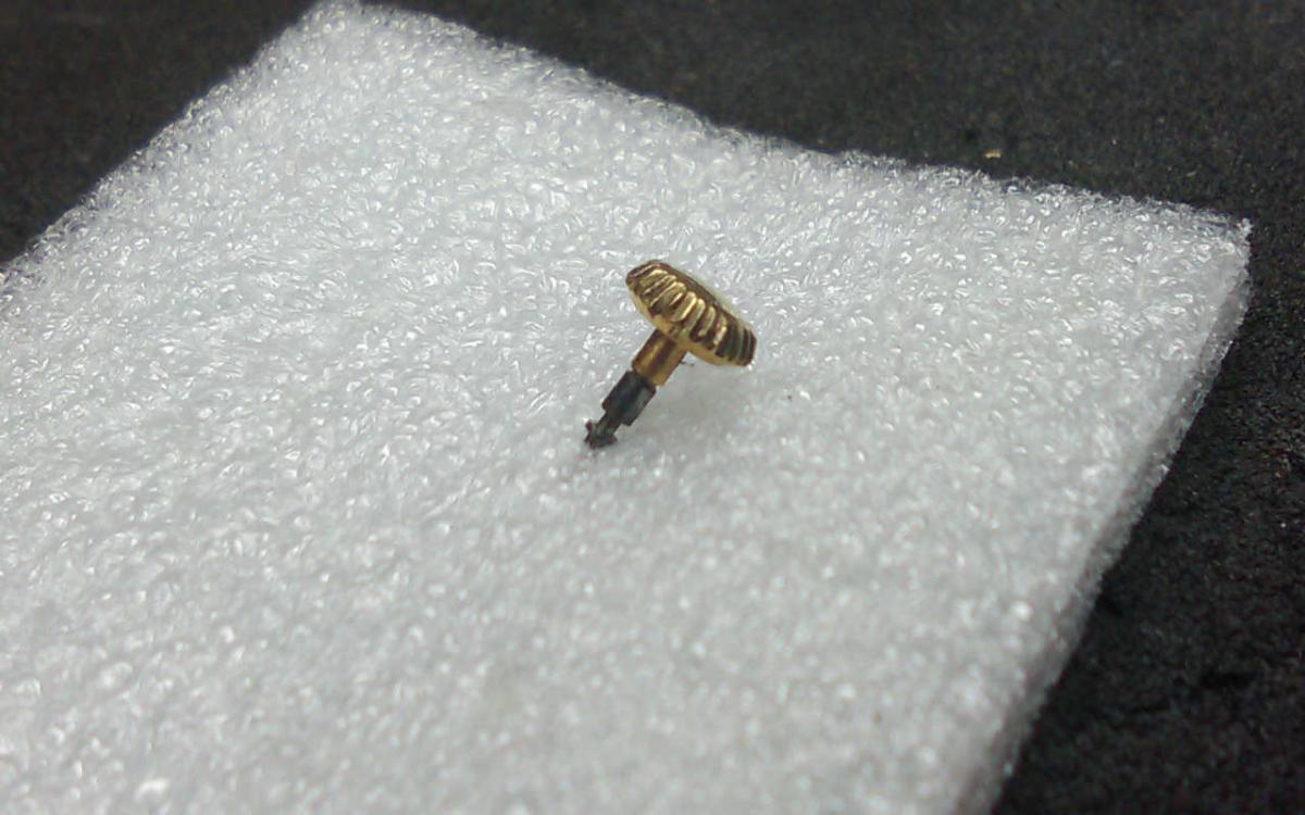

Czy ktoś z was spotkał tego typu koronkę w damskich Delbanach?
Jak myślicie to oryginał ?  EDIT Brak możliwości obejrzenia werku
W tej chwili mam chyba sześć damek i w żadnej takiej koronki. Rownież w tych, które kiedyś się przewinęły nie widziałem takiej.
Sławek, koperta w ładnym stanie, koronka wymieniona, wskazówki robione, tarcza na tyle ładna, że mógłbym podejrzewać o remont. Ale jak jest to bez obejrzenia dokładnego trudno powiedzieć.

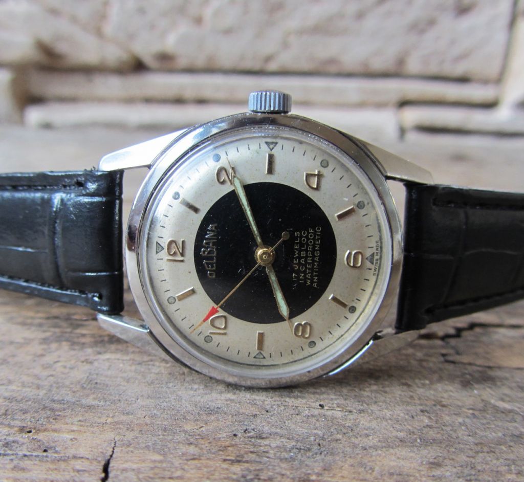

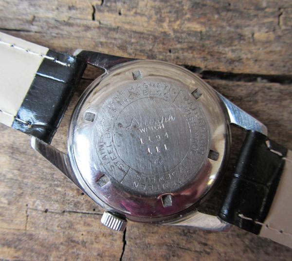

Panowie możecie mi powiedzieć coś o tym modelu ?
Czemu na tarczy nie ma napisu z informacją o ilości kamieni itp
Wychodziły jakieś różne modele ? czy po prostu ktoś wyczyścił doszczętnie tarczę?

Witaj
Ktoś wyczyścił tarczę. ;)
Oprócz napisów zmyte tez zostały indeksy minutowe.
Dodatkowo zmienioną masz wskazówkę sekundową i koronkę
Jaki jest w środku mechanizm?

nie wiem delbana pochodzi z tego ogłoszenia, http://allegro.pl/delbana-slava-belinda-antyki-lata-50-warto-i5727155077.html
loituma potwierdziłeś moje przypuszczenia, jedynie na koronkę nie spojrzałem.
Sprzedawca zarzekał się że zegarek taki był i nikt go nie czyścił.
aaa i dziękuję za bardzo szybką odpowiedź.
"Każdy problem ma rozwiązanie, jeśli nie ma rozwiązania to nie ma problemu"
Moze i taki był jak go dostał "po dziadku" ;)
Ale "dziadek" z całą pewnością przyłożył do tego rękę. ;)

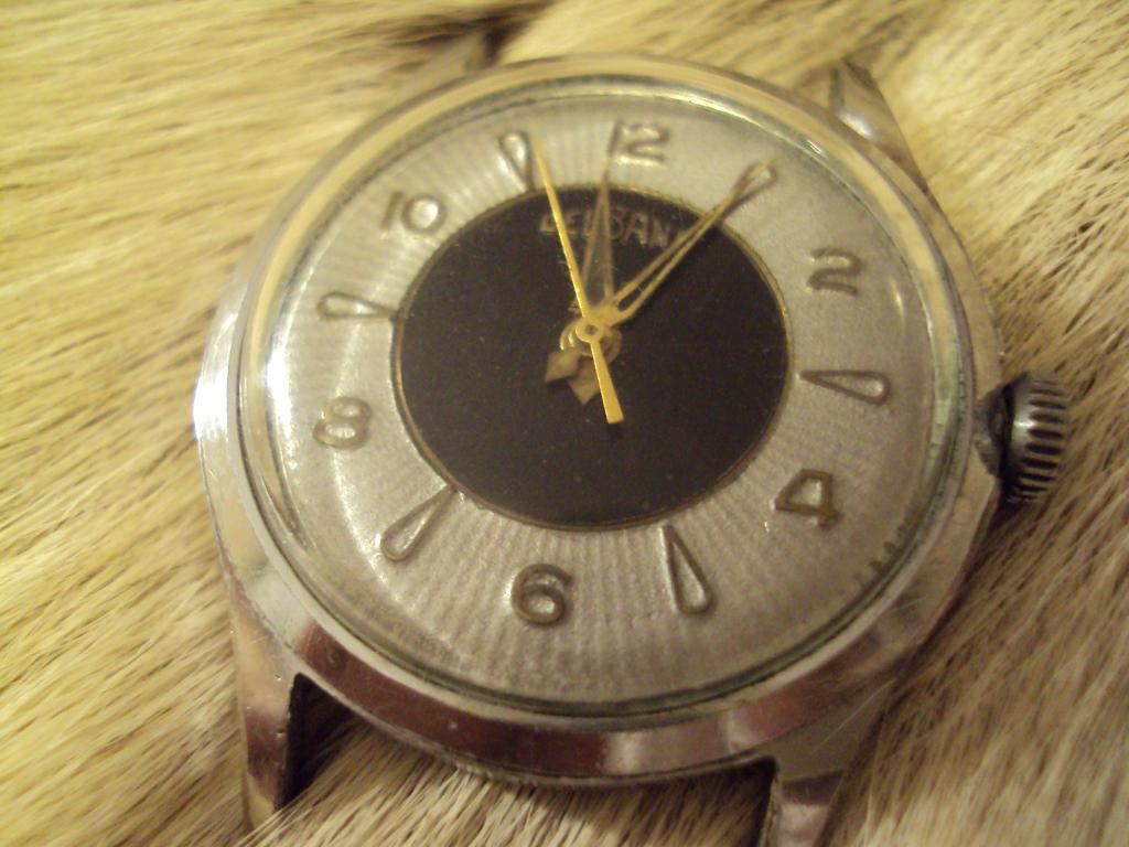

Znalazłem w archiwalnej aukcji zegarek który wygląda tak samo jak ten z allegro który przed chwilą poddałem Waszej ocenie. Co prawda ma inny sekundnik ale tarczę tez ma czysta. czy to możliwe aby w obydwu przypadkach ktoś wyczyścił tarcze z napisów? i po co by to robił.
247143399_3_1000x700_zegarek-delbana-kol
Tak. Z całą pewnością.
Ano choćby dla tego, że była brudna.
Na tej zresztą widać resztki tego śniedziejącego syfu.
