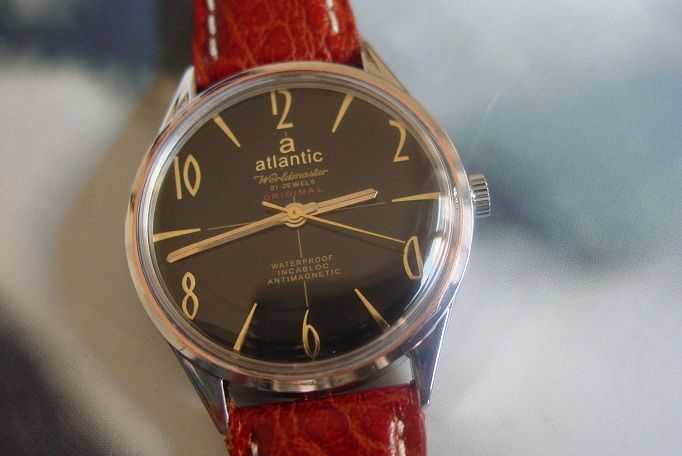

Czesć. Mam pytanie odnośnie czarnego ATLANTICA WORLDMASTER 21 JEWELS ORIGINAL. Jak to jest z tą małą podziałką sekundową na tarczy i miejscami na kropeczki z masą.
Czy niektóre modele tego nie miały? Czy zostało to zatracone przy renowacji. Jeśli nie to z jakich lat w przybliżeniu jest ten model z taką tarczą. (szukałem na atlantic.helwecja jednak tam głównie odnosi się do modeli z jasną tarczą)
Chodzi mi o modele na tych zdjęciach:
http://s3.galerieallegro.pl/zdjecia/z353/3535526/big/9.jpg?screen
http://s3.galerieallegro.pl/zdjecia/z353/3535526/big/5.jpg?screen
http://i1136.photobucket.com/albums/n486/istanbulwatch/ZENITH/Rec006_zpsf663a796.jpg
http://i1136.photobucket.com/albums/n486/istanbulwatch/CAS/TA031.jpg
to chyba ten model jak na tym filmiku tylko że czarny
będę wdzięczny za informacje
Edytowane przez wobe
Odpuść sobie te modele, na 100% są to egzemplarze z chińskimi tarczami, tak jak pisałeś brak lumy, indeksów minutowych i napisów swiss made. Poszukaj lepiej na alle..., czasem można kupić atlantica w oryginale, oczywiście rzadziej w 21 kamieniach i w dobrym stanie.
Edytowane przez grig1970
Only vintage ....
Tarcze, koperty, wskazówki, mechanizm - kilo kombinacji, omijać szerokim łukiem. A co do informacji to nie tylko atlantic.helwecja - niech Kolega poczyta ten wątek oraz o Worldmasterach. O Oryginalach jest tu całkiem sporo.

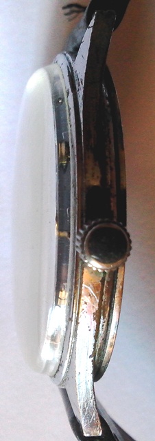

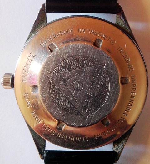

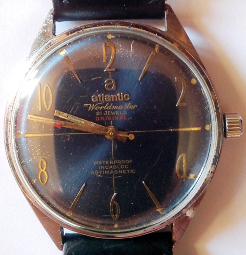

Witam!
 Nabyłem Atlantica Worldmaster 21 Jewels Original o granatowej tarczy (foto w zał.). Zegarek bardzo mi się podoba. Chciałbym odnowić kopertę (może tarczę, cyfry i wskazówki). Zegarek ma średnicę 33 mm (tarcza) i ok. 37 mm (z kopertą).  Proszę o pomoc, czy jest to oryginał - chcę go oddać do Fachowca (Pan Paweł z ul. Nastrojowej w Łodzi) i nie chcę się zbłaźnić ;) . Na denku widnieje numer 3304234. Zegarek ma szkiełko z tworzywa (czy Atlantic powinien takie mieć-jeżeli to oryginał?, czy opłaca się inwestować w nowe i bardziej odporne szkiełko?  Jeżeli to oryginał to z jakich lat? Czy opłaca się inwestować w taki model? Proszę o informacje na temat tego modelu.Nie otwierałem denka, ponieważ nie chcę go uszkodzić. Zegarek jest w pełni sprawny, chodzi OK.  Mam nadzieję, że post umieściłem we właściwym miejscu. Aha...jaki pasek do niego kupić? Z góry Wielkie Dzięki!
Pozdr. Jacek
Koperta w dość dobrym stanie,tarcza ładnie zachowana,szkło można wypolerować,ale wskazówka sekundowa i koronka z innej bajki
Jak chcesz go nosić to kopertę trzeba oddać do chromowania.[100zł]
Wymienić wskazówkę sekundową. [? ;) ]
Wymienić koronkę.[? ;) ]
Dokupić pasek.[40-70zł]
Wymienić szkiełko.[30zł]
W środku zapewne Unitas 6300
Pozdrawiam, Marek
rafik732, cook Wielkie Dzięki za szybką odpowiedź!
Z "jakich lat" może być zegarek? Chcę odnowić Go dla siebie. Jaki pasek Kupić - podobają mi się bardzo paski z podkładką czy do tego modelu były takie stosowane? Nie jestem specem - czy Unitas 6300 to typowy mechanizm?
Pozdr.
Z podkładką to nie bardzo :D
Twój zegarek jest myślę z 70-80 lat.
Typowy .
Pozdrawiam, Marek
Gość xylog
Radzę oszczedzać go.
Tarcze granatowe są dość nietrwałe, łatwo korodują.
Szkoda więc dopuścić do zniszczenia takiej ładnie zachowanej.
Kupiony do naprawy, ale czy oryginał?
