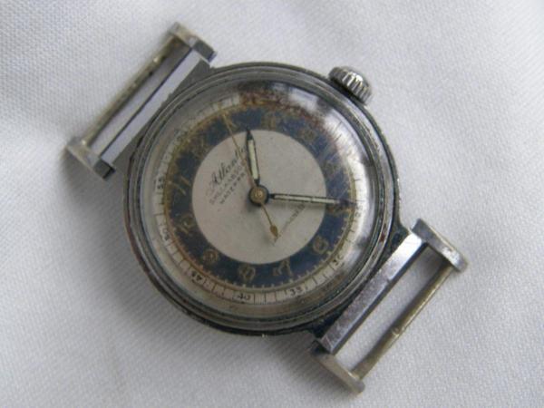

Witam wszystkich forumowiczów, zaczynam przygodę z "porządnymi" zegarkami, chciałbym zapytać o zegarek z tej aukcji: http://allegro.pl/atlantic-70355-41-55-i4447820663.html
Zastanawia mnie napis "titanium" , zwłaszcza, że na bransolecie widnieje "steinless steel" Czy jest możliwość że to podróbka/ składak?
Z góry dziękuję za odpowiedź.
Koperta może być tytanowa, a bransoleta stalowa - dekiel też wygląda na ss.

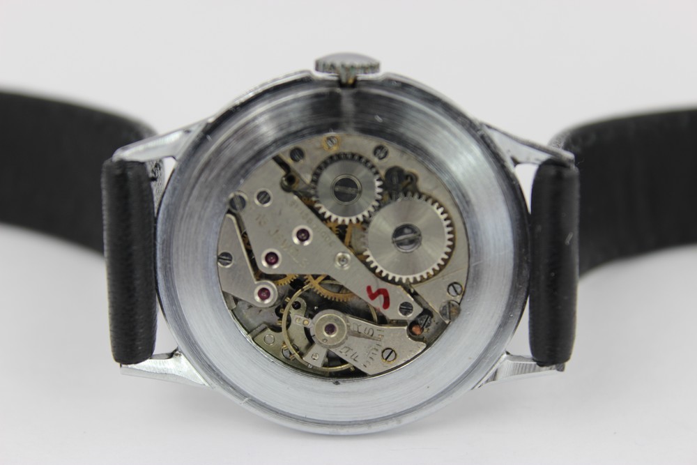

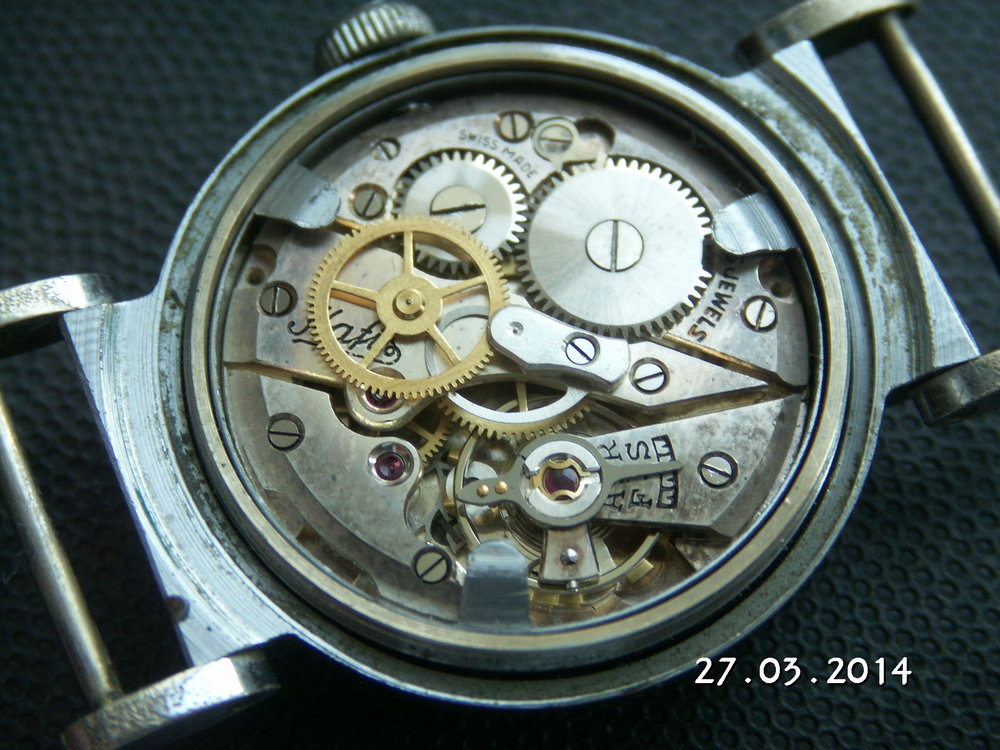

Natrafiłem na Atlantika z takimi bebechami:
Nie znam się, a chciałbym dowiedzieć, z ilu innych mechanizmów złożono z ten. Po odcieniach sądzę, że z co najmniej 3. Ale jak jest na prawdę? (Na pewno jakaś część jest z Adriatiki, co wnioskuję po napisie).
Dobre, bo сделано в CCCP
Goral35: "arbuz do ubioru dojrzalego FACETA nijak mi nie pasuje !! chyba ze gosc sobie torebeczke jak teletubis od razu zafunduje ! arbuzy sie je albo wklada do skrzynek :)"
Chyba odpowiedziałeś sobie na to pytanie sam. Z trzech różnych na pewno, a może i z więcej. Trudno będzie o dokładniejszą analizę bez możliwości obejrzenia mechanizmu. Masz może więcej zdjęć?
Już dokładniejszej analizy nie potrzebuję :) Tylko jakim cudem to wszystko działa ?
Atlantic i Adiatica wykorzystywały mechanizmy tego samego producenta, najczęściej opisując (logując) tylko mostek. Pokazany mechanizm to AS ale jeśli się nie mylę to mostek jest od AS 1604, a półmostek i balans z regulatorem  od AS1188. Od którego modelu jest płyta trudno mi jest powiedzieć. To podobnie jak dzisiaj z silnikami samochodowymi, np w toyocie Aigo, citroenie C1 i peugeot 107 jest ten sam silnik różniący się tylko osprzętem i  głowica pasuje do każdego z nich - ta sama. Wracając do mechanizmu to ewidentny składak, a czy to poprawnie działa - może, ale wcale nie musi.

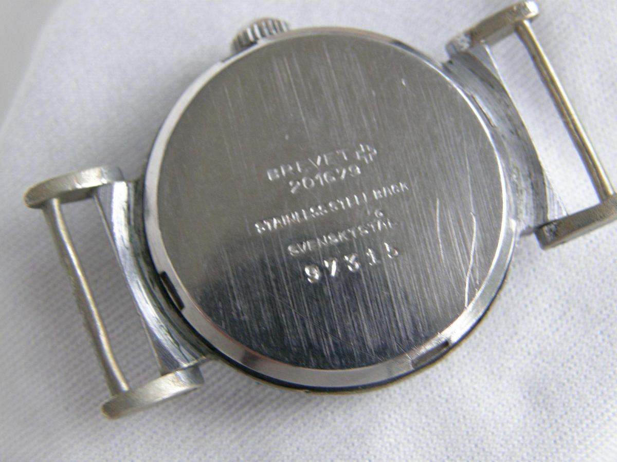

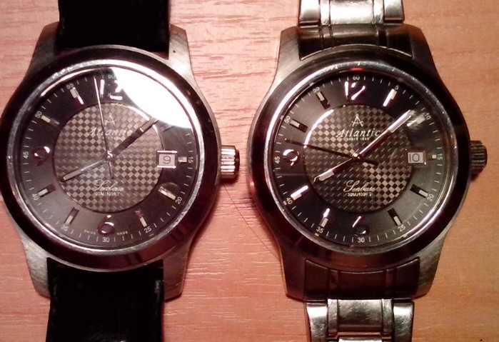

Cześć, proszę o pomoc w stwierdzeniu czy mój zegarek atlantic seabase jest podrobka czy nie. Pytanie moje wynika stad ze na cyferblacie brakuje napisu swiss made i napisy są trochę jaśniejsze. Na zdjęciu widać mój zegarek w bransolecie co do którego mam wątpliwości i kolegi na pasku.
Cześć właśnie szukałem kontaktu z Tobą powiem tak widziałem jeszcze jeden w Angli na zatoce dokładnie taki sam i jeszce jedno jakiś czas temu sprzedałem dokładnie taki sam bez wskazówek mysląc że jest to składak masz jeszcze swój
Tak mam tylko przełożyłem do innej koperty.
Sugeruję pisać do przedstawiciela producenta firmy ZIBI.
To zegarki produkowane po 1990, powinni coś wiedzieć.
Ale zrób im lepsze fotki, dekle, koronki i koniecznie mechanizmy.
Każdego z osobna.
Tu raczej nie ma ludzi znających współczesną produkcję Atlantika, trudno będzie uzyskać miarodajną opinię.
A to szkoda bo coś mi się wydaje że to bardzo rzadkie zegarki
Przełożyłem tylko dlatego że nie miałem paska zakładanego na kopertę z niewymiennymi teleskopami. To żaden problem złożyć go ponownie.

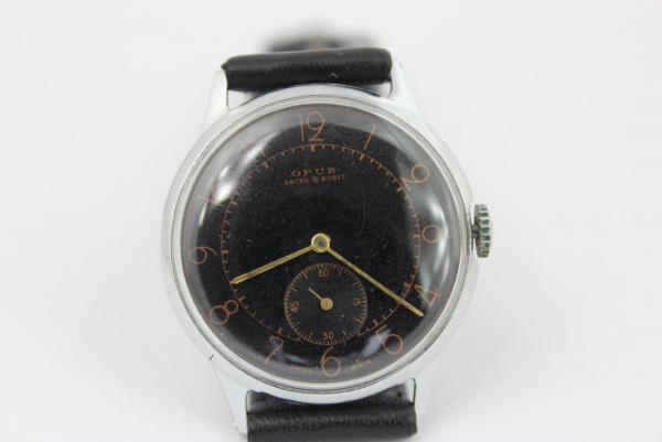

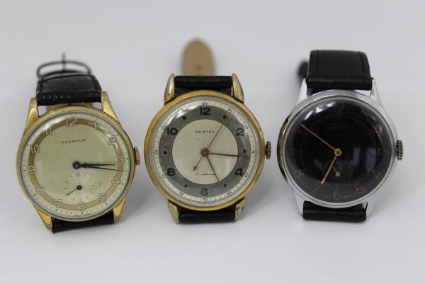

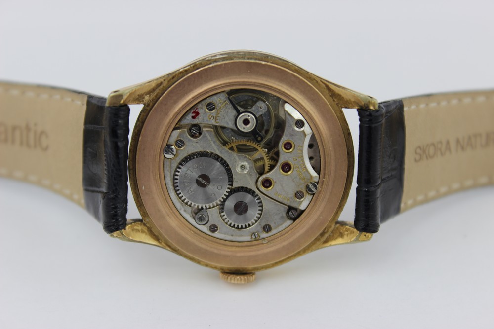

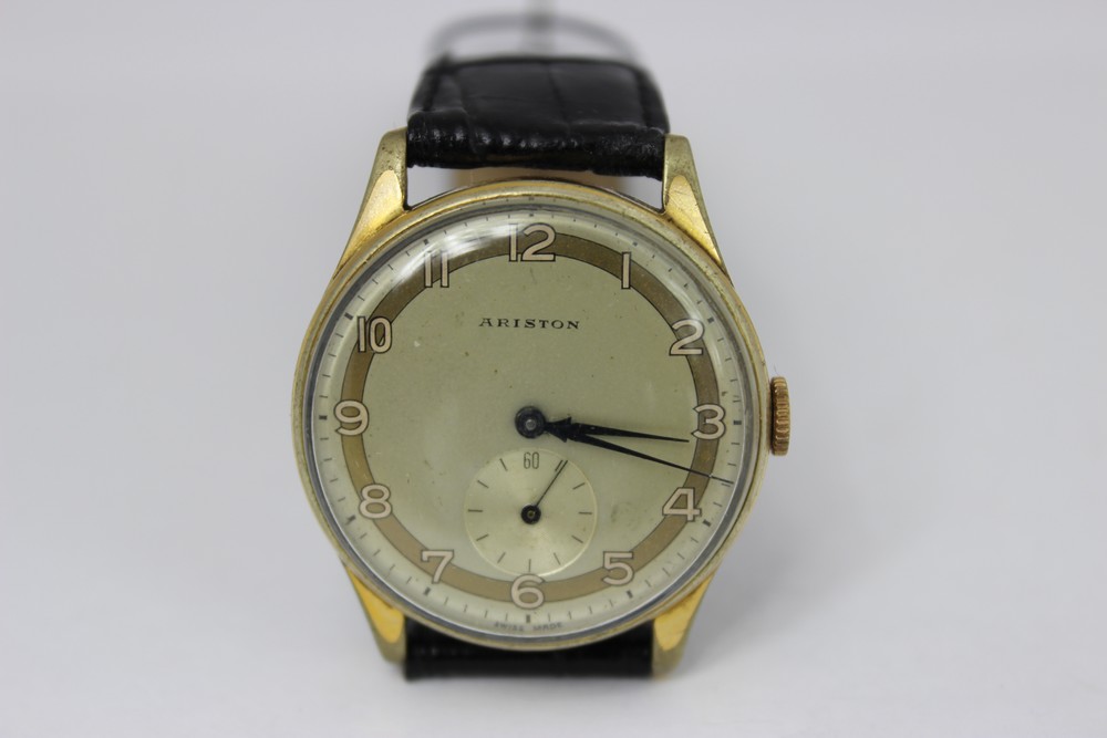

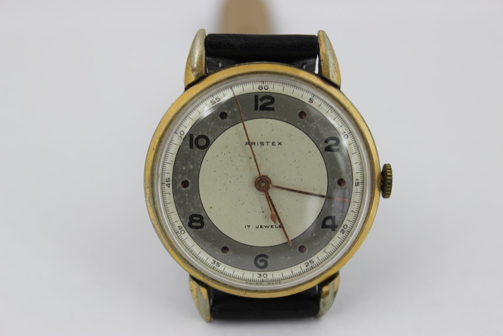

Tak jak napisałem mam coś znowu zapytacie czemu tu. Jak widzę większość bywalców K M Z opiera swoje wypowiedzi w sprawie zegarków ATLANTIC na opracowaniu Wojtka K i powiem szczerze że ja też a że na początku swojego opracowania napisał coś takiego myślę że się nie obrazi cytuję  >>>> 1928 EKA rozpoczyna produkcję różnych zegarków naręcznych sygnowanych nazwami takimi jak ARISTON, ARISTEX i OPUS<<< Dlatego pytam tu o te zegarki  Czy myślał o takich ARISTON moim zdaniem stan oryginalny ARISTEX podobnie OPUS odnowiona koperta ma ktoś ma ktoś takie
Gość xylog
Też gdzieś mam Aristona, kiedys nawet rozgladałem się za nimi.
Ale Opusa nigdy nie widziałem, choć przyznam, że od paru już lat odpusciłem obie te marki.
Wyglądają spójnie, no i są nieźle zachowane. :)

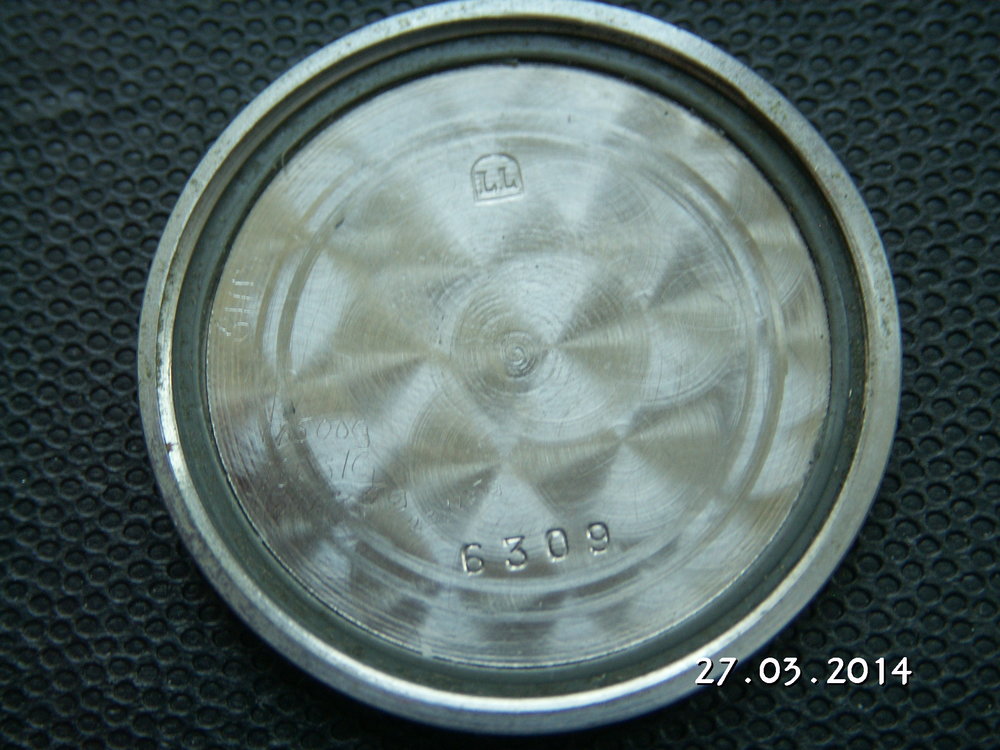

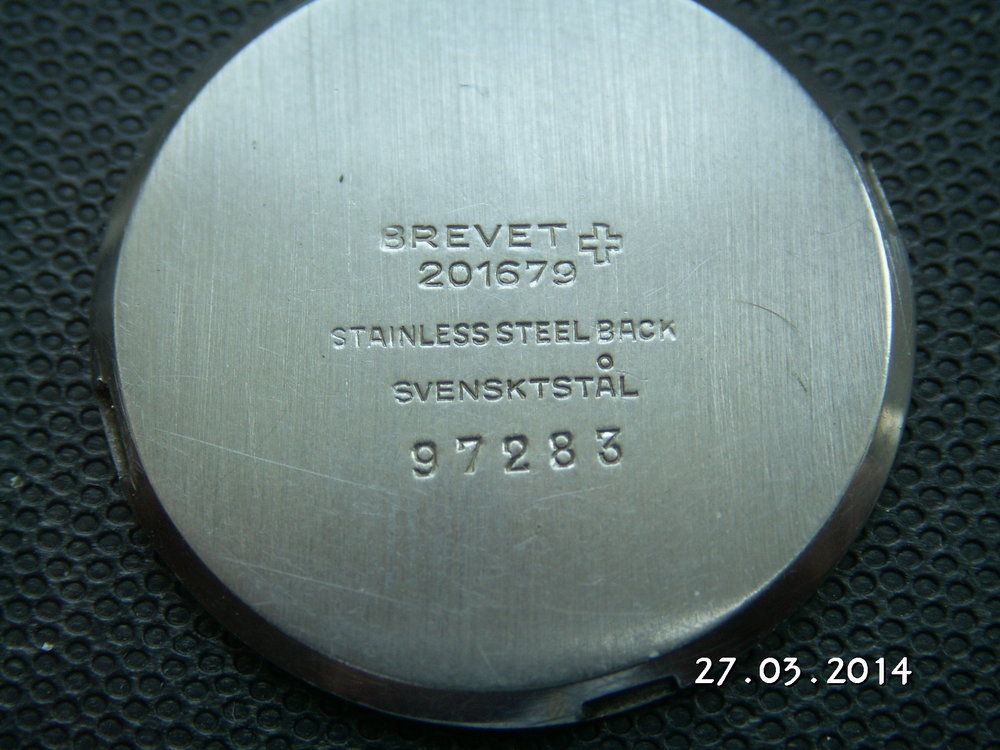

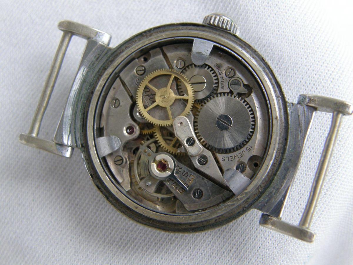

Witam,
ostatnio poczułem wielkie obawy odnośnie oryginalności mojego MILANO. W szczególności moje wątpliwości wzbudził dekiel który nie bardzo pasuje mi do tego co zobaczyłem w wiadomej książce o Atlanticach. Zanim zacznę panikować proszę o konsultację. Z góry dziękuję.
