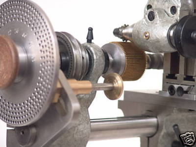

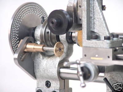

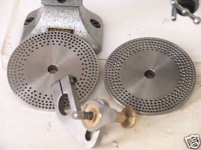

Proszę o informację czy przystawka frezarki wraz z tokarką na poniższym zdjęciu będzie się nadawała do frezowania kół:
- zębatych;
- wychwytowych;
- zapadkowych, oraz innych części w zegarach?
Czy ktoś ma doświadczenie z tym modelem tokarki? Na zagranicznych forach chwalą tę tokarkę. Jest produkowana dla niemieckiej firmy Vector.
Mam alergię na chińską jakość, ale mam od producenta tej tokarki uchwyty zaciskowe do ósemki i według mnie są dobre (materiał i wykonanie jest niezłe). W Chinach tokarka jest nazywana Sincere c6104.
http://www.ebay.com/...=item414af43420

Zamiast kombinować z takim składakiem, lepiej kupić możliwie małą frezarkę stołową. Chodzi o frezarkę, a nie tokarkę stołową z przystawką. Do frezowania używam frezarki szwajcarskiej, która jest sztywniejsza od tego co można uzyskać z tokarki. Do wykonania kółek do zegara dużego powinna frezarka stołowa wystarczyć. Do małych zegarków same drgania maszyny uniemożliwią dokładne wykonanie koła. W zegarach mamy koła z zębami o zarycie cykloidalnym. Frezy można zamówić niemieckie lub szwajcarskie, albo wykonać we własnym zakresie, jak kto potrafi. Koło wychwytowe czasami udaje się naciąć zwykłą piłką, to znaczy frezem piłkowym. Pozdrawiam
