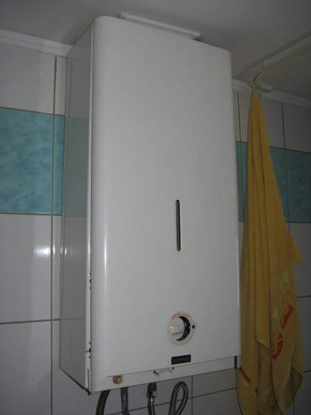

Problem z przepływowym ogrzewaczem wody.
Od jakiś 14 lat posiadam przepływowy ogrzewacz wody firmy TERMET. Jesienią zeszłego roku ogrzewacz ów zepsuł się, więc zawiozłem go do naprawy. W remoncie był około miesiąca i wrócił odświerzony i całkowicie sprawny, ba nawet bardziej sprawny niż kiedykolwiek przedtem. Kilka rzeczy zostało wymienionych na nowe w tym system zapalający. Ogrzewacz nigdy wcześniej nie działał tak dobrze i byłem bardzo zadowolony.
Niestety, ale po około 30 dniach ogrzewacz znów uległ awarii. Stało się tak, że w ogóle nie gasł nawet wtedy, gdy kurek z wodą był zakręcony. Zawiozłem znów do naprawy i po kilku dniach był do odebrania. Przywiozłem do domu i zamontowałem. Niby wszystko dobrze i ogrzewacz działał beż zarzutu, bo na każde odkręcnie kurka reagował i odpalał się, a gdy zakręciłem wodę gasł od razu. Zadowolony napuściłem wodę do wanny i chciałem się wykąpać, lecz okazało się, że woda jest zupełnie zimna (nie lodowata, a zimna). Regulacja temperatury wody nic nie dawała i woda wciąż leciała zimna. Rozmontowałem wszystko i znów zawiozłem do naprawy w to samo miejsce. Po kilku dniach gdy odbierałem ogrzewacz dowiedziałem się, że ogrzewacz działa i leci ciepła woda, wszystko jest ok i lepiej nie będzie. Dostałem wskazówkę, że teraz jest zima i woda w rurach jest zimniejsza niż w innych porach roku i ogrzewacz nie daje rady podgrzewać do odpowiedniej temperatury. Przywiozłem do domu i zamontowałem ogrzewacz. Muszę powiedzieć, że po prostu leci zimna woda i żadna regulacja nie skutkuje.
Wspomniałem na początku, że użytkuję ten przepływowy ogrzewacz od 14 lat i nigdy nie było czegoś takiego, aby zimą nie miał zdolności podgrzania wody do tempemperatury nazwijmy to satysfakcjonującej. Po prostu leci zimna woda, a regulacja nic nie daje!! Co może być przyczyną tego stanu rzeczy? Może dać sobie spokój i zakupić nowy przepływowy ogrzewacz wody?? Zna się ktoś na tych sprawach?

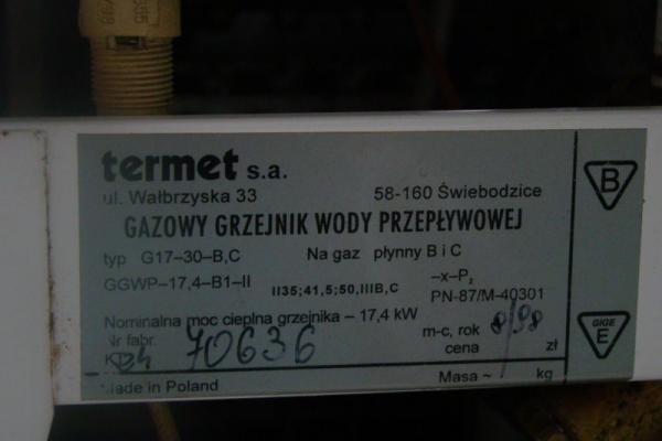

Znalazłem coś takiego i też z TERMETU. Ma ktoś taki?
Przemek
W Twoim podgrzewaczu prawdopodobnie masz uszkodzoną membrane w zespole wodnym. Kosztuje toto jakies 5 złotych
Druga ewentualność - zakamieniona nagrzewnica, ale raczej nie objawiłoby się to z dnia na dzień.
Ten nowy - niezłej jakości standard

Nawet jesli wymienił tę membrane, to mogła sie uszkodzić. Objawy wskazują, że jest dziurawa i to może być malutki otworek. Wymiana trwa z 10 minut a koszt - jak Ci mówiłem. Jesli piecyk ma 14 lat to średnio wierzę w skuteczność odkamieniania.
Ogólnie wszystko wskazuje na męmbranę, ale w jednym typie zespołu wodnego membranę należ nasadzić na płaski pierścinek bolca uruchamiajàcego zawór gazowy, wystarczy, że się tego nie zrobi a działa to jakby membrana była uszkodzona, czasem przy nasadzeniu uszkadza się membranę, drugi typ jest łatwiejszy w wymianie gdyż wystarczy włożyć membranę. Zespół ma jeszcze dysze regulowane,sitka ,dyszami reguluje się mieszanie wody i to również może być przyczyną, nagrzewnica nie musi być zakamieniona, wystarczt że będzie zawalona sadzą- żeberka albo; brak ciągu w przewodzie kominowym powoduje że płomień palnika nie idzie do góry a rozchodzi się na zewnątrz i nie ogrzewa nagrzewnicy, zimą woda jest chłodniejsza niż latem itp. Opcji jest naprawdę sporo, jest regulacja poza pokrętłem zewn. wielkości płomienia itd. W ciemno trudno coś na pewno powiedzieć.
