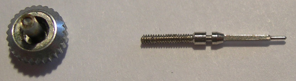

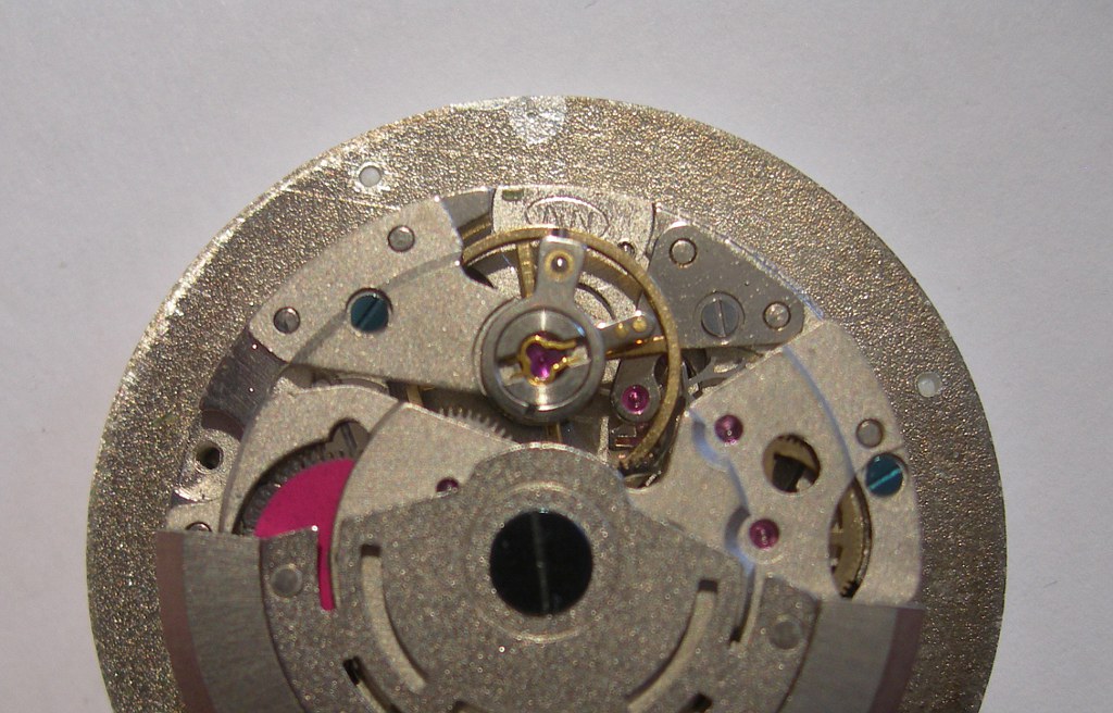

Urwana została (sama się urwała ...niby) ośka układu nastawiania mechanizmu automatycznego wyprodukowanego w Chinach. Na fotkach przedstawiam sygnaturę pod kołem balansu - może ktoś z Was już spotkał się z takim mechanizmem.

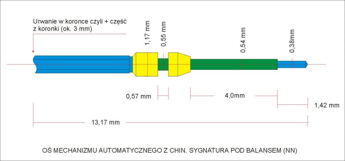

Załączam fotki elementów, mechanizmu gdzie widać sygnaturę oraz rysunek z wymiarami ośki (sklejony naprędce). Wymiary sprawdzałem suwmiarką cyfrową oraz na mikroskopie pomiarowym.
Wyszły "takie" z uwagi na brak dokładnego przyłożenia do pomiarów... mikroskop w pracy, brak czasu.

Wałek od popularnego chińskiego manualnego ss7 na 17.kamieniach też nie będzie pasował. Cześć zapiłowana na kwadrat ma 3 a nie 4mm. Jak bym miał coś obstawiać to raczej wałek, od jednej z szwajcarskich ETA produkowany "na licencji" w Chinach.
Zastanów się jak usuniesz uszkodzony wałek? Osadzenie wałka w koronce - rurka jest dosyć długa i trochę nietypowa. Czyli będzie trzeba ją odzyskać nieuszkodzoną.

Jednak jest kłopot taki że sygnatura pod kołem balansu to NN.
Z tego wynika że jest to Nanning Watch.
Jednak u nich na stronie nie znalazłem egzemplarza mechanizmu jak w tym który posiadam.

Na drugiej czy trzeciej stronie w linku jest mechanizm z różowym kołem bębna naciagowego a mechanizm wygląda bardzo podobnie. Ale czy wałek pasuje tego nie wiem? Nie zbadane są wszak przebiegi chińskiej obrabiarki CNC. Podejrzewam, że nie masz zbyt wielkiego wyboru. Zostaje jeszcze wizyta u zegarmistrza, który wykona docelowy wałek o ile nie znajdzie gotowego w pudełku gdzie trzyma wałki do ETA ;) .
Omawiany mechanizm to bardzo pospolity obok chińskich mechanizmów ZSH,ZSE,DG i ST, NN2813. Najszybszym roziązaniem w tej sytuacji jest jak wcześniej koledzy pisali użycie przedłużki nakręcanej na wałek która można użyć gotową albo wytoczyć . Z samej koronki zaś pozostałość wałka można wytrawić roztworem kwasu solnego lub podtoczyć tulejkę koronki i wykręcić pozostałość wałka.Łatwiejszym rozwiązaniem jest nabycie za kilka dolarów + koszty przysyłki takiego mechanizmu (NN2813 lub DG2813) chociażby od porducenta lub też pofatygowanie się na pchli targ gdzie a nuż się takowy trafi( tych mechanizmów wbrew pzorom moźna spotkać bardzo dużo). Z tych wszystkich propozycji najrozsądniej jest wykonać cały wałek z innego materiału, a to dlatego iż fabryczne są po prostu za twarde i bardzo często się łamią.

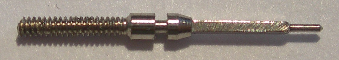

W Chinach znalazłem ośki które możliwe że będą pasowały do mechanizmu.
Jedynie cena jest mniej ciekawa. 17usd to sporo. Jak dodamy jeszcze 10usd to bedzie kompletny zegarek...
ewentulanie koronka z długą rurką z gwintem. 102 szt = 8usd.
