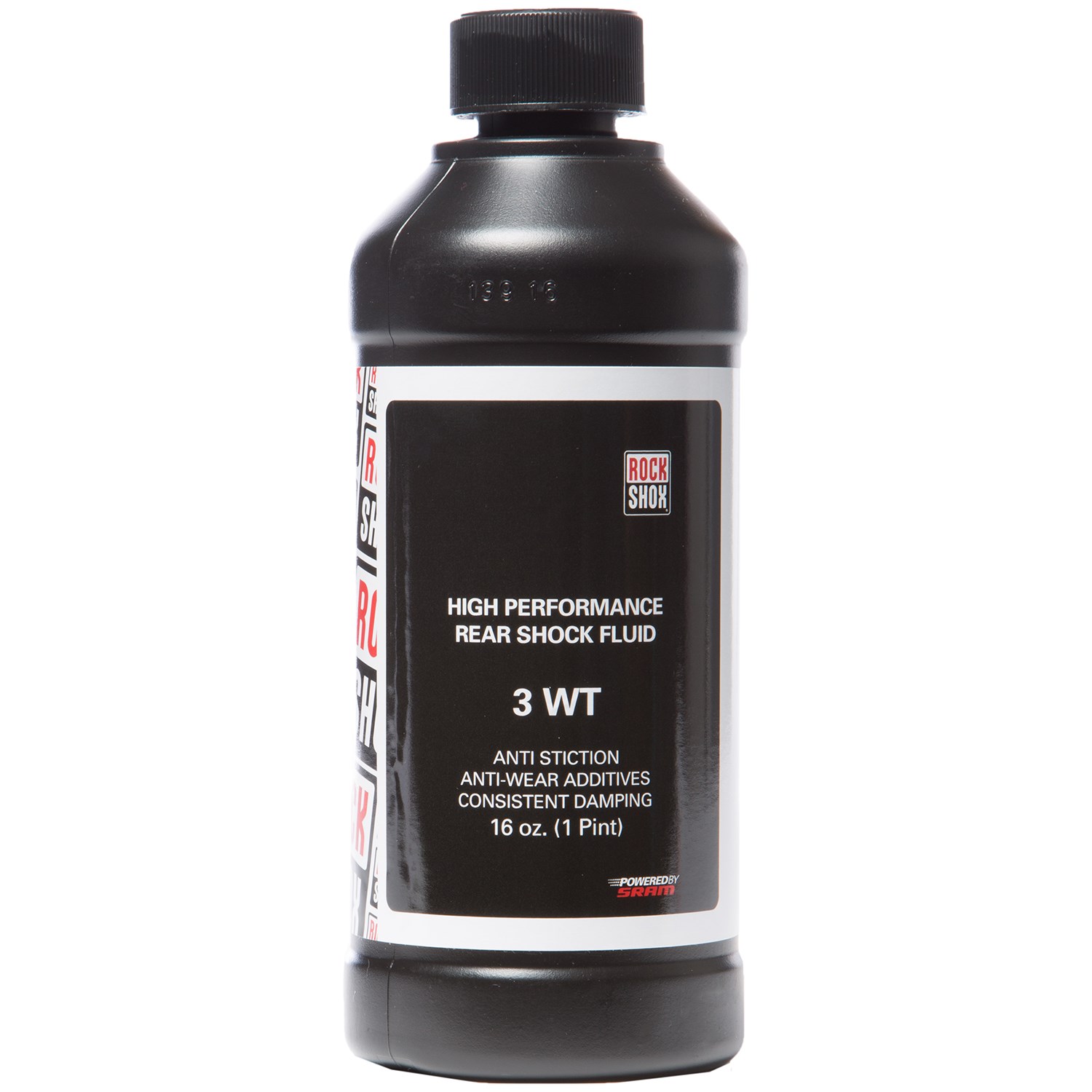

mnie najbardziej zainteresował ostatni patent - myślę, że jeżeli ktoś nie jeździ w ciężkich warunkach i w uszczelki nie dostaje się dużo syfu ale w myśl zasady "częste mycie skraca życie" :lol: podczas każdego opłukiwania roweru (jak i pryskania brunoxa na lagi) wymywany jest smar. A przeważnie smar "uzupełnia się" po rozebraniu widelca - tutaj jest świetny sposób na doraźne smarowanie widła

Co to za smar do widła w uszczelki ? Na chłopski rozum trzebaby mieć taki sam jak stosuje producent przy produkcji żeby nie zrobić gnojówki...
Dokładne. Taki jak zaleca producent. Do mojego foxa to jest 10w.
właśnie nie wiem co za olej stosuje gość na filmie, co do Twojego Pike to tutaj masz info, 3 strona
https://sram-cdn-pull-zone-gsdesign.netdna-ssl.com/cdn/farfuture/gQSMHvJIV8scwH9VFtpn-41SbwW3hsA2LFm6PqbjYBI/mtime:1509037167/sites/default/files/techdocs/gen.0000000005368_2018_fs_oil_air_coil_token_specification_english_rev_c.pdf
o ile dobrze rozumiem w tłumik olej RS 3WT, w gąbki 0W-30 a smar to RS Butter
rock-shox-3-wt-rear-shock-suspension-oil
" masło " srama to i do foxa stosuję. Ale to ostrożne i w śladowych ilościach, bo będzie kleić syf.
Do mnie 10w idzie w lagi, w tłumik i na gąbki.
To niebieskie to do komory powietrznej.
Ale komory ja nie tykam.
A lagi to polecam motorexa byly by się W zgadzało
A na filmie dolali oleju.. Bez czyszczenia... Tak o. Odkręcić, wlać, zakręcić. Bez sensu.
