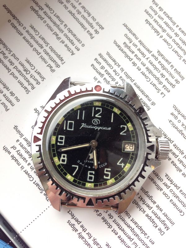

Chodzi mi o bezel mojego Komandirskiego Czołgu. Obraca się, OK. Ma nalamowane te czerwone i czarne znaczniki - kropki. OK.
Ale do czego to tak naprawdę służy ?
Dla mnie to jakaś gigantyczna tajemnica. Pewnie prosta sprawa, no ale... "Wicie, rozumicie" ;-)
Z góry dzięki za pomoc :-)
To taki prosty patent na zaznaczenie odcinka czasowego. Na wskazówce minutowej wstawiasz kropkę i po uplywie pewnego czasu widzisz ile minut upłynęło od zaznaczenia.
W czolgowej moze też posłużyć jako liczyło zniszczonych czołgów wroga :-)
No tak mi się właśnie zdawało że pomiar czasu to tylko przykrywka i musi być jakies drugie dno ;-) Dzięki za podpowiedź :-)
"Drugie dno" to było w 24-godzinych Rakietach z trójkolorowym obrotowym pierścieniem :)
w komandirskich tak jak w rakiecie 24h bezel ma takie samo zastosowanie czyli odmierzanie wacht w marynarce wojennej lub służb w lądowym wojsku

Odświeżę temat, bo jednak jednoznacznej odpowiedzi jeszcze nie było.
Znaczniki mogą oczywiście odliczać minuty (do 60) lub godziny (do 12) po nastawieniu pierścienia na początek okresu, to zastosowanie jest jasne.
Wciąż niejasne jest natomiast dlaczego w komandirach czerwonym kolorem został wyróżniony odcinek o długości 3 godzin (lub 15 minut)? Wachty w marynarce i żeglarstwie są 4-godzinne. Taką długość mają oznaczenia w Rakiecie 24h oraz w niektórych amfibiach, natomiast nie w komandirach i w pozostałych amfibiach - tam jest jeden (lub dwa naprzeciwko siebie) odcinki po 3h.
W dodatku odcinek wydaje się on znajdować _przed_ umowną "kropką dwunastą", sugerując że odmierza ostatnie chwile okresu, a nie pierwsze, chyba że nastawia się kropkę na godzinę docelową.
Jakieś pomysły?
Jakieś pomysły?
w komandirach też są bezele z podziałką 3 x 4h . to mój http://zegarkiclub.pl/forum/topic/78956-moje-rakiety/?p=857672
Nim Odues napisał ze w komandirach nie ma 3x4h wiec napisałem ze nie we wszystkich i podałem przykład mojego komandira . w mojej wypowiedzi nie ma stwierdzenia że tylko sa 3x4h lecz że tez sa 3x4h
Dzięki za uzupełnienie, zapomniałem z rozpędu sprawdzić czy są komandiry z czterogodzinną podziałką "wachtową".
Wracając do sedna sprawy: do czego służy podziałka trzygodzinna na pierścieniu?
