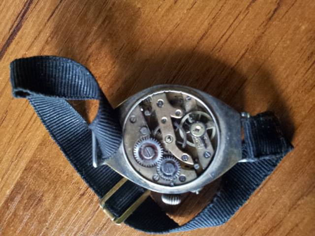

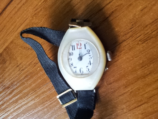

Szanowni,
Dostałem własnie od cioci zegarek, która dostała od swojej mamy, która dostała go kiedyś tams w przeszłości. dawno :) może mieć koło 100 lat.
Prosiłbym o identyfikacje werku, gdyż moja wiedza w takich vintage jest równa 0. Resztę może mi się uda "wygooglowac"
Niestety na zegarku, na tarczy ani na mechanizmie nie mogę znaleźć żadnej nazwy manufaktury :(
Koperta zegarka jest zrobiona z masy perłowej. Podejrzewam, ze jest to wytwór stworzony przez jubilera.
Z góry dziękuję bardzo za pomoc i za każde info co pomoże mi w identyfikacji.

Pasówka z damskiej kieszonki.
Mechanizm z wychwytem cylindrowym z poczatków XX wieku - producent trudny do ustalenia, bo wiele firm robiło podobne
Zerknij oraz Tu  i Tu

producent trudny do ustalenia, czy raczej niemożliwy ? da sie do tego dojść ? gdzie można szukać??
co do werku to najbardziej pasuje opcja 2 co podałeś czyli AS 52.
Mam jeszcze 1 pytanie do czego służy (służył) ten mały przycisk koło koronki ??

Do ustawiania wskazówek. Wciskasz i kręcisz koronką.
Piotr
dzieki ! działa :)
Nie twierdzę, że zidentyfikowanie producenta jest niemożliwe. Pewnie ktoś wie, kto takie dokładnie werki robił ;)
Jesli jednak nie ma sygnatur (może pod tarczą cos jest?) to trudno tegoż producenta ustalić, bo wielu robiło bardzo podobne mechanizmy, różniące sie jednak niuansami.

Zobacz, ile tam podobnych werków, a jednak występują między nimi różnice.
Inna sprawa, że chyba mało komu sie chce dociekać, kto jaki werk zrobił, bo były to mechanizmy popularne, pakowane do kopert i zaopatrywane w resztę galanterii przez wiele firm. Dzisiaj na ogół nie są obiektami kolekcjonerskimi i mało kto się nimi interesuje, traktując raczej jako miły gadżet z minionych lat. Zupełnie podobnie jak popularnej klasy stare meble czy biżuteria - można mniej więcej ustalić okres powstania, ale kto to zrobił?

To nie jest pasówka, a sam zegarek  jest z  lat nastych XX wieku. Mechanizm to z tego co pamiętam AS 107 do damek z cięta subsekundą .
