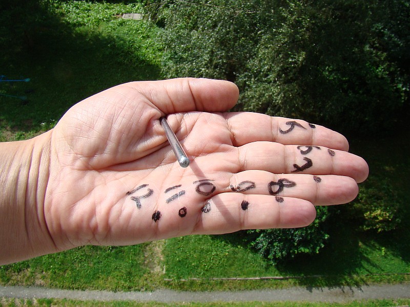

Zacznij od naręcznego, bo po co kupować jak można sobie zrobić.
Chodzi całkiem nieźle, tylko że pokazuje czas zimowy  ;)
