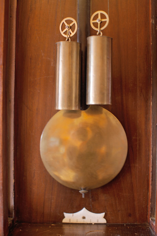

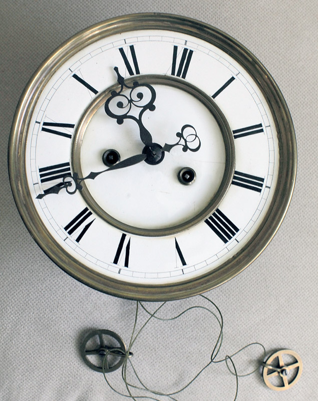

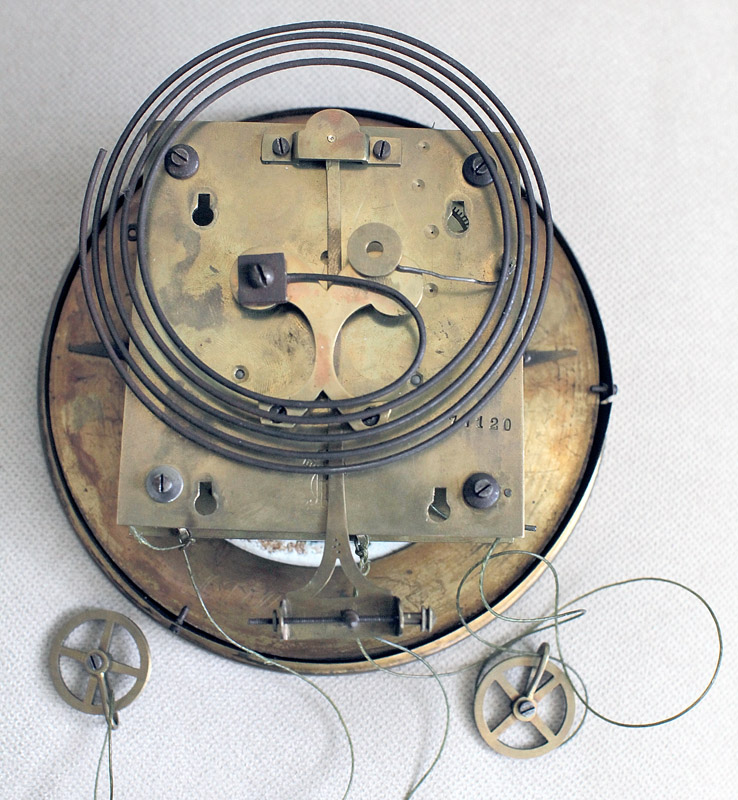

kumite 258 #901 Napisano 1 Marca 2015 Witam! Życie jest jak pudełko czekoladek,niby już nie kupuję,ale cóż trafił się ten gatunek zegara. Wychodzi na to,że czekał na mnie, bo ja jego nie szukałem. Resch Ebensee numerek 77120. Tarcza 16, soczewka 13. 0 Udostępnij tę odpowiedź Odnośnik do odpowiedzi Udostępnij na innych stronach

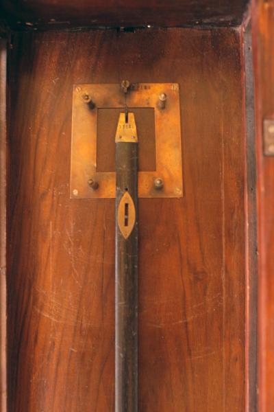

kumite 258 #902 Napisano 1 Marca 2015 Czego brak. Laufry nie oryginalne, brak oryginalnych odbojów. Zastanawiam się, czy u góry nie było jakoweś korony, gdyż są trzy otwory. Ten po środku trochę mnie nie przekonuje, bo mniejszy niż boczne. Wychylnik też pod znakiem zapytania, bardzo cienkie kreski. Poza tym hula, bije . 0 Udostępnij tę odpowiedź Odnośnik do odpowiedzi Udostępnij na innych stronach

OmegaDeVille 59 #904 Napisano 1 Marca 2015 No jak można go było nie kupić? Gratuluję! 0 Udostępnij tę odpowiedź Odnośnik do odpowiedzi Udostępnij na innych stronach
janekp 520 #905 Napisano 1 Marca 2015 No prawie kompletny Resch,gratuluje zakupu. Nigdy nie mów nigdy. 0 Znane są tysiące sposobów zabijania czasu,ale nikt nie wie, jak go wskrzesić. Udostępnij tę odpowiedź Odnośnik do odpowiedzi Udostępnij na innych stronach
kumite 258 #906 Napisano 1 Marca 2015 Można było, można, bynajmniej od 7 rano obejrzało go mnóstwo osób. Zakupiłem na ebay.koło.com w W-wie. Co do góry Piotrze (tarant) wydaje się,że ten mój model jest nieco skromnieszy i mniejszy, chociaż te laufry robią wrażenie. Być może w środkowy otwór wchodziła mniejsza górka ,a w boczne te piękne laufry. Jak się zdecyduję na dorabianie i ustalę, czy na pewno tak, to na pewno będę błagał o skan.:)P 0 Udostępnij tę odpowiedź Odnośnik do odpowiedzi Udostępnij na innych stronach

Mariusz 109 #910 Napisano 1 Marca 2015 (edytowane) Wg mnie to sam początek kultowych skrzynek Rescha - mechanizm jeszcze z Wiednia, skrzynka z Ebensee - pewnie gdzieś 1873...4Góra pod daszkiem była bez aplikacji raczej na pewno. Sterczyny pasowałbym raczej od "karmników"... ale jak kto woli Edytowane 1 Marca 2015 przez Mariusz 0 Pozdrawiam Mariusz Udostępnij tę odpowiedź Odnośnik do odpowiedzi Udostępnij na innych stronach
kumite 258 #911 Napisano 1 Marca 2015 Dzięki Mariusz za datowanie, nad sterczynkami myślę i czy między nimi mogła być jakaś delikatna górka, otwór jest.P 0 Udostępnij tę odpowiedź Odnośnik do odpowiedzi Udostępnij na innych stronach

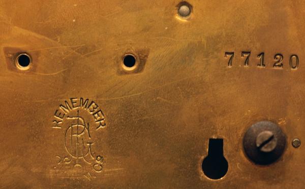

kumite 258 #917 Napisano 2 Marca 2015 (edytowane) Na podstawie dostępnych zdjęć na chwilę obecną możemy stwierdzić, iż sygnatura Remember pojawiła się przy nr 47 340 a nie ma jej jeszcze przy nr 37 017Sygnatura bita na werkach znacznie wcześniej niż sugerowałaby to najstarsza reklama.Wygląda na to, że zaczęto jej używać już na początku lat 70 w XIX wieku. GR_47340.jpg post-44092-0-42289100-1345049762_thumb.jpg Edit. Resch z nr 44 984 posiada już sygnaturę.Kolejna uwaga, czy wiadomo kiedy zmieniono czcionka w nabijaniu . U mnie po 30.000 jest o wiele delikatniejsza i w literze R jest przerwa u góry.P Edytowane 2 Marca 2015 przez kumite 0 Udostępnij tę odpowiedź Odnośnik do odpowiedzi Udostępnij na innych stronach
tarant 2979 #918 Napisano 2 Marca 2015 R po 30000 czy 130000 ? 0 Pozdrawiam Piotr Tolerancja musi być nietolerancyjna wobec nietolerancji. Němec z Královce Udostępnij tę odpowiedź Odnośnik do odpowiedzi Udostępnij na innych stronach
kumite 258 #919 Napisano 2 Marca 2015 (edytowane) R po 30000 czy 130000 ?Przed 100 000. Powyższe przykłady,a ten mój mają wydaje się inne bicie sygnatury, P Edytowane 2 Marca 2015 przez kumite 0 Udostępnij tę odpowiedź Odnośnik do odpowiedzi Udostępnij na innych stronach

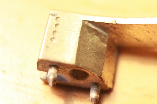

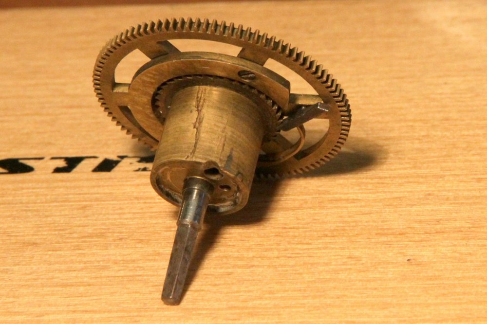

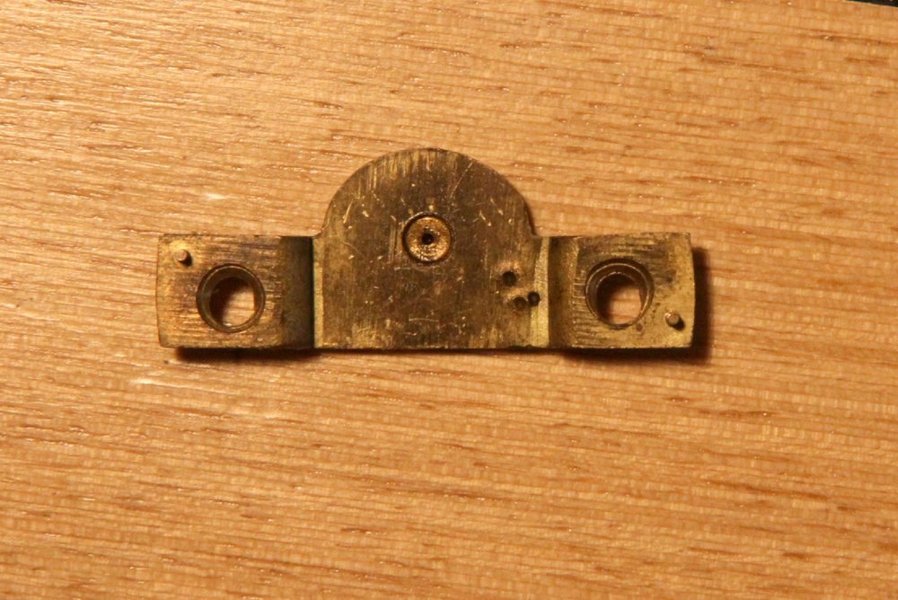

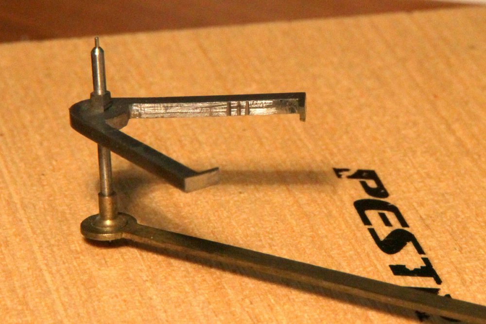

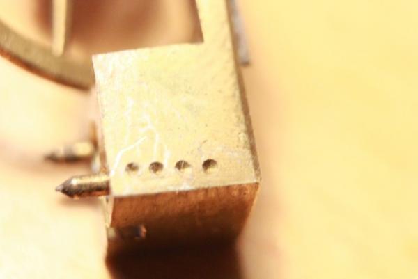

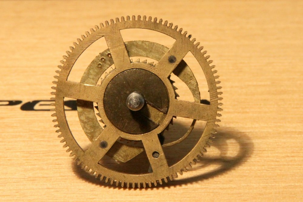

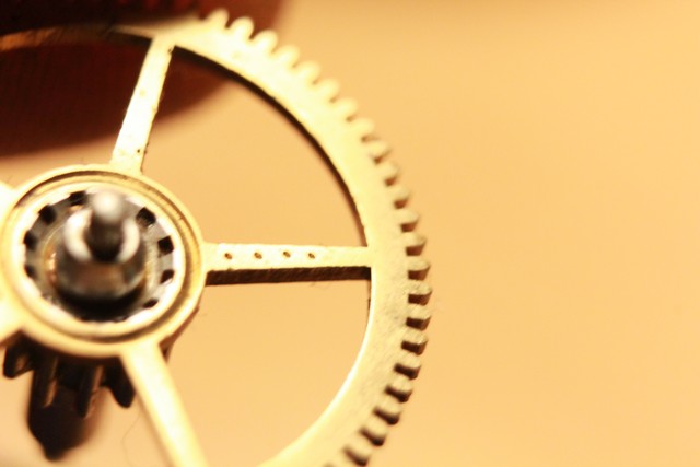

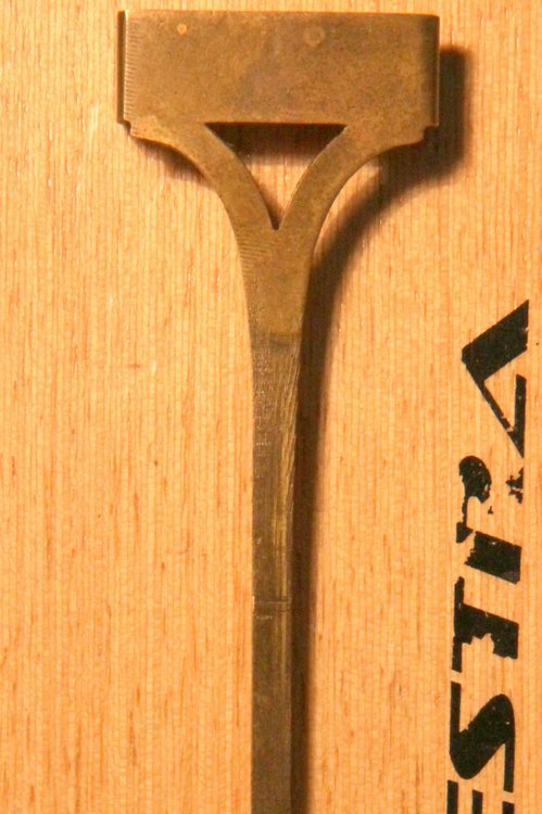

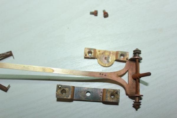

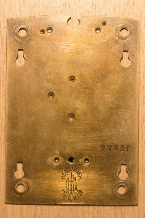

kumite 258 #920 Napisano 2 Marca 2015 Dorzucę kilka zdjęć zegara, który nazwałem Volksresch.Płyta. Nie wcelowało się nawiercenie otworu przy mostku wychwytu. Sygnatura kiepsko nabita - a jest jeszcze całkiem nowa... Mostek od tyłu: A tu drążek wychwytu od tyłu...: Kotwica. Trzy kreski na ramieniu to chyba nie przypadek, odpowiadają trzem kropkom na innych częściach. No i bęben (nie wiem czemu ten wewnętrzny dekielek ktoś wlutował - fabyka ?), Zapadkę przytrzymuje tylko sprężyna, jest jedynie włożona w otwór w "szprysze" koła : Sam bęben jest gładki, z wyraźną niedoróbką (zrobiono go z giętego kawałka mosiądzu, zaklepanego w tym miejscu ?) No i co - jesteście pod wrażeniem wysokiej jakości wykończenia ?Zbliżony numer, potwierdza moje pytanie o sygnaturę. Może i ta sama ręka nabijała na zmianie. Dodatkowo, czy kropki maja być zgodne w ilości, czy liczy się także ich ułożenie. U mnie są cztery,ale w innym ułożeniu, na drążku i wewnątrz mostka.P. 0 Udostępnij tę odpowiedź Odnośnik do odpowiedzi Udostępnij na innych stronach
janekp 520 #921 Napisano 2 Marca 2015 (edytowane) Zbliżony numer, potwierdza moje pytanie o sygnaturę. Może i ta sama ręka nabijała na zmianie. Dodatkowo, czy kropki maja być zgodne w ilości, czy liczy się także ich ułożenie. U mnie są cztery,ale w innym ułożeniu, na drążku i wewnątrz mostka.P.Drążek,mostek,kotwica,bęben - ilość kropek powinna byc jednakowa dla werku składanego razem jako jedność.Polozenie nie jest istotne,było to robione w miejscu niewidocznym po montażu.Stosowano ten system znakowania przed złożeniem tez w innych fabrykach np Endler. Edytowane 2 Marca 2015 przez janekp 0 Znane są tysiące sposobów zabijania czasu,ale nikt nie wie, jak go wskrzesić. Udostępnij tę odpowiedź Odnośnik do odpowiedzi Udostępnij na innych stronach
kumite 258 #922 Napisano 2 Marca 2015 (edytowane) Drążek,mostek,kotwica,bęben - ilość kropek powinna byc jednakowa dla werku składanego razem jako jedność.Polozenie nie jest istotne,było to robione w miejscu niewidocznym po montażu.Stosowano ten system znakowania przed złożeniem tez w innych fabrykach np Endler.Na samej kotwicy? U mnie nie ma i trochę nie czuję klepania kropek po kotwicy, ale 4 kreski są :)P Edytowane 2 Marca 2015 przez kumite 0 Udostępnij tę odpowiedź Odnośnik do odpowiedzi Udostępnij na innych stronach
janekp 520 #923 Napisano 2 Marca 2015 (edytowane) Na samej kotwicy? U mnie nie ma i trochę nie czuję klepania kropek po kotwicy, ale 4 kreski są :)Pwewnątrz kotwicy były kreski . Edytowane 2 Marca 2015 przez janekp 0 Znane są tysiące sposobów zabijania czasu,ale nikt nie wie, jak go wskrzesić. Udostępnij tę odpowiedź Odnośnik do odpowiedzi Udostępnij na innych stronach
kumite 258 #924 Napisano 2 Marca 2015 Ciekawe jak to było. Montaż, potem zegar pochodził. Kontrola techniczna, po kontroli nabicie. Albo składał montażysta jednocześnie 4 i w razie jakiegoś rozgrzebywania na stole wiadomo, co było do czego. Dla dalszego funkcjonowania zegara u klienta, nie ma znaczenia to oznakowanie.P 0 Udostępnij tę odpowiedź Odnośnik do odpowiedzi Udostępnij na innych stronach

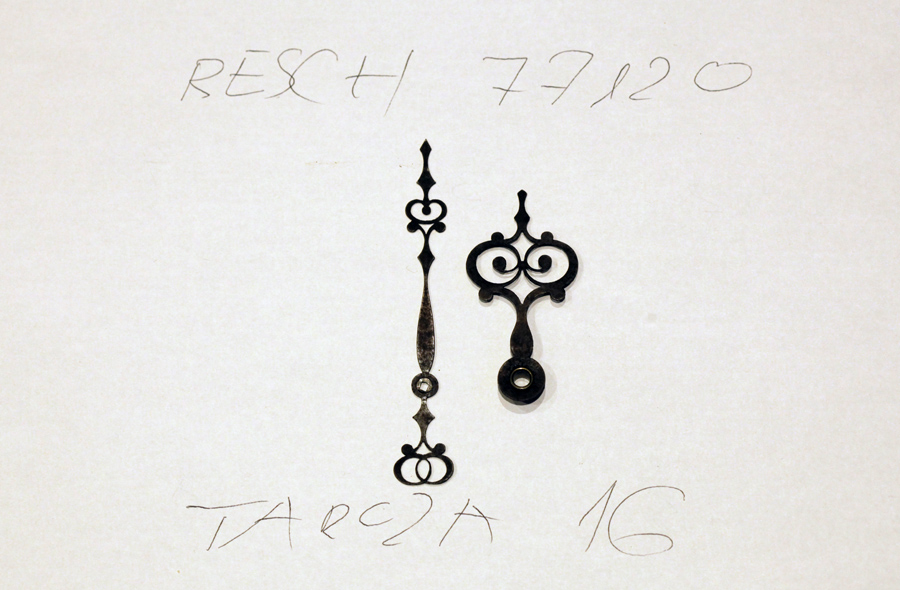

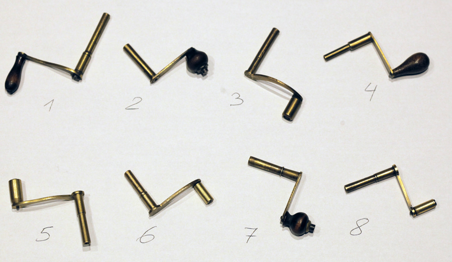

kumite 258 #925 Napisano 3 Marca 2015 W temacie poglądowo wskazówki do 16.Prośba do kolegów o podpowiedzenie, która korbka najbliższa Reschowi, czy nie ma to znaczenia. Najbliższa mojemu sercu to 8 , mała i pasuje. p:) 0 Udostępnij tę odpowiedź Odnośnik do odpowiedzi Udostępnij na innych stronach
