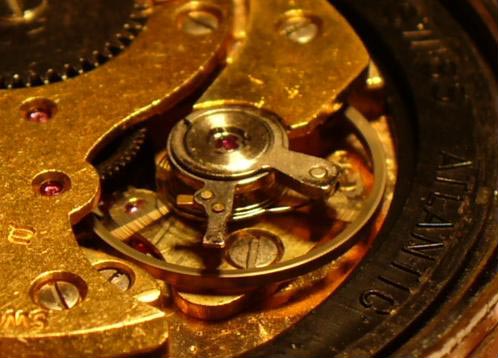

Kupiłem dziś zegarek Poljot 17 Jevels i niestety się dość mocno późni - w ciągu 2 godzin 4 sekundy się spóźnił.
Jak się domyślam, żeby go przyspieszyć należy przesunąć dźwigienkę w stronę +. Tylko że tam są dwie dźwigienki, większa (na zdjęciu 1) i mniejsza (2). Jak przesunę tą większą to i tam mniejsza się razem z nią przesuwa.
Jak te dźwigienki przestawić i do czego służy jedna, a do czego druga?
Na zdjęciu zaznaczyłem czerwoną strzałką miejsce, które budzi moje wątpliwości. Czy to normalne, że włos w tym miejscu jest wykrzywiony?

Poczytałem te tematy, zacząłem regulować i już wiem do czego jest ta przesuwka, którą oznaczyłem na zdjęciu nr 2.
Niestety ta większa (nr 1), oprócz tego, że jest do niej umocowany koniec włosa, to nie mam pojęcia jak się nią reguluje.

Chodzi o to, by balans pracował symetrycznie w obie strony - słychać równy odstęp między tyknięciami. Ustawia się to zmieniając punkt zamocowania włosa - w tym przypadku wajchą 1. :D
Przesuwką 2 reguluje się efektywną długość włosa, czyli jak twardo włos działa, inaczej mówiąc okres wahań układu balansu.
Mniejsza długość efektywna - krótszy okres - szybszy chód zegarka.

czyli,patrząc na zegarek z pozycji tej fotki-przesuwajac dżwignie w lewo-opóźniamy,a w prawo-przyspieszamy ;)
Żeby nie było niedomówien:
a.którą dxwignię? czy nr 2 ??
b. "w lewo" to oznacza patrząc na fotografię, w kierunku przeciwnym do ruchu wskazówek zegara?

1. dżwignie nr 2
2. patrząc na fotografię:w lewo tzn. w przeciwnym kierunku do ruchu wskazówek zegara
ps.pod warunkiem,że wskazówki zegara kreca sie w prawo :D;)
1. dżwignie nr 2
w prawo szybciej, w lewo wolniej
ps.pod warunkiem,że wskazówki zegara kreca sie w prawo ;):D
Uups! tak jak na zdjęciu, to będa kręciły się w lewo. Ale tego nie widać

a tym 'skrzywieniem' wlosa sie nie przejmuj :wink: tak ma byc...
Ano raczej zegarmistrz.
Spojrzyj na przebieg zwojów włosa - stykają się pod półmostkiem.

witam troszkę podmuchałem po huhałem we włos ustawiłem na nowo w pozycję właściwą zrobiłem zdjęcie ale troszkę słabe jutro poprawię, pewnie włos sie skleił ale jest już stanowczo lepiej. Ale i tak trzeba iść z nim do złotej rączki aby sprawdził i wyczyścił
post-4951-0-27338700-1330635341.jpghttp://img72.imageshack.us/img72/8188/obraz716zzj71os1.jpg
Edit: Drugie zdjęcie zmniejszyłem dla lepszej przejrzystości posta. Kliknij na nie by przejść do zdjęcia właściwego.
Corvus
Wygląda że jest nieźle - chyba komuś się "omskło" przy próbie regulacji :lol:
A czyszczenie mu nie zaszkodzi.

Z pewnością znasz ten werk lepiej. Dziesiąty raz oglądam te zdjęcia i nie mam pewności - czy klucz zamka włosa jest w prawidłowej pozycji?

Z czego co wyczytałem...
"Przesunięcie przesuwki nie powinno zmieniać położenia włosa, gdyż wpływa to ujemnie na stałość chodu zegarka i może powodować trudności w regulacji.
Odległość między zamkiem a klockiem włosa, odgrywa przy regulacji pewną rolę. Jeśeli część nieczynna włosa jest długa, zachodzi większe tarcie włosa w zamku, wskutek czego powstaje strata energii zmniejszająca wachnięcia. Jeżeli zaś jest zbyt krótka, trudno jest tak ustawić włos, aby zmiana położenia przesuwki nie powodowała zmian w ułożeniu zwoju włosa.
Przesuwka działa najpewniej, jeżeli zamek obejmuje włos w oddaleniu około ćwierci zwoju od klocka (rys. 703)
Po wyregulowaniu zegarka przesuwka powinna być w środku podziałki lub trochę bliżej znaku -, ze względu na częste późniejsze opóźnianie się zegarka."

A tak serio, to chodziło mi o ten obracany klucz zamka, z języczkiem wystającym przed przesuwkę. Większość mechanizmów nie ma takiego patentu i nie pamiętam (naprawdę :wink: ) czy powinien być widoczny od góry. Bartnika i Posdwapińskiego mam, katalogów "eboszy" nie.
