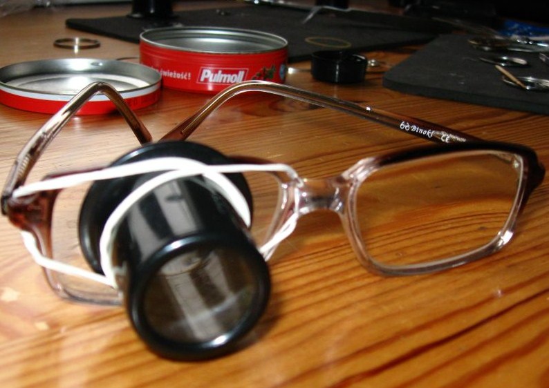

Potrzeba matką wynalazków
Dwie gumki i działa. Zachęcam do pochwalenia się patentami, tanimi  a użytecznymi.

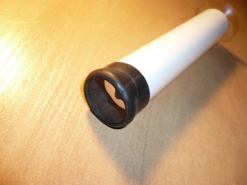

A teraz z innej beczki - Przedstawiam : UKiS
Uniwersalny Kluczotwieraczkopert i Szkieklowydobywacz
Można powielać i udostępniać. (niezarobkowo - koleżeńsko; ale jakby co to pomysł jest mój)
To czarne - przycięta dętka
to białe - pojemnik po witaminkach musujących
to przezroczyste - ssawka łazienkowa :D
Nie oprze się temu żaden dekiel i większość plexi starych zegarków

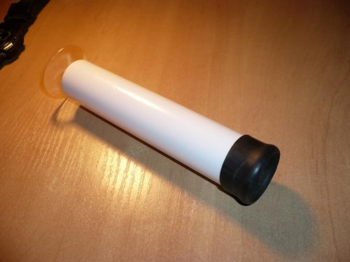

A jak to działa? Zademonstruj.
