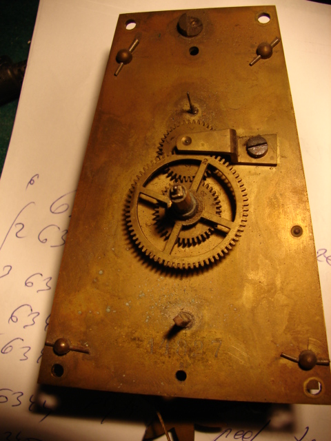

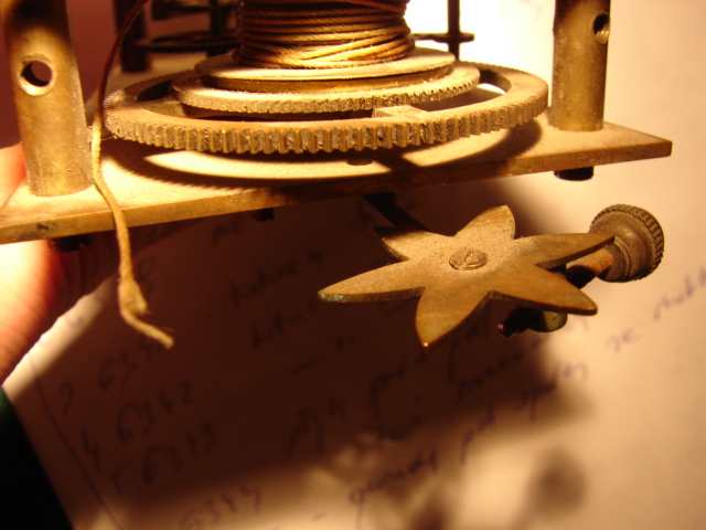

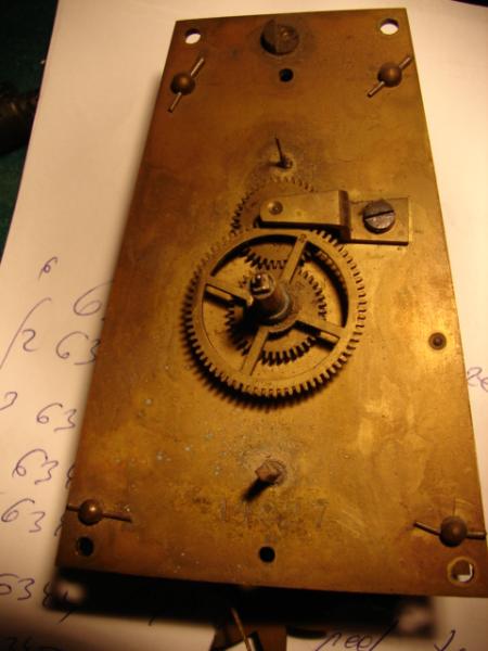

Dla mnie jest to bardzo ciekawy mechanizm z nietypowym ramieniem zakończonym gwiazdą i śrubką do regulacji.Kto go wyprodukował bo skrzynia z wyglądu  jak u lenza.Numer prawdopodobnie 14827Oczywiście Piotr wklei zdjęcia za co mu serdecznie dziękuje.
Opublikowano
Ta regulacja wychwytu to jakaś kowalska przeróbka. Bywały takie w formie koła czy gwiazdy, ale z palcem, bez tych dodatków. Zaś co do zegara - zaryzykowałbym stwierdzenie, że również "nasz", ale tym razem nie Germania tylko Willmann.
Piotr
Opublikowano
Przedstawiam zdjęcia mechanizmu.Co do tej gwiazdy to wygląda,że jest stara i oryginalna.Poruszając tą gwiazdę oddalamy bądż przybliżamy śrubkę z celowo zakończoną dużą kulką z odpowiednio dobraną wagą.Całość z patykiem wahadła wyglądała następująco: tradycyjnie w patyku był podłużny otwór zabezpieczony po obu stronach blaszkami z otworami .Natomiast w tym wahadle z patyka wystawała podłużna blaszka ,o która opierał się koniec popychacza pchając wahadło swoim ciężarem w prawo.Wahadło wracając pchało popychacz w lewo i tak dalej.Eliminowało to tarcia jakie występują w tradycyjnym rozwiązaniu. Kolega nie przywiózł wahadła,które się zachowało.W przyszłym tygodniu przywiezie t pokarzę zdjęcia.Obydwie płyty sa numerowane.
Opublikowano
No tak. Konstrukcja ma jakby pretensje do rozwiązań stosowanych w zegarach precyzyjnych. Ale wobec pozostałych, popularnych rozwiązań nic to gwoli precyzji chodu nie wnosi.
Tutaj pokrewieństwo jest bardzo dalekie, palec nie "uderza" w widełki, chodziło mi tylko o asymetrię rozwiązania.
Piotr
Opublikowano
Gdyby ta konstrukcja była lepsza od tradycyjnych to z całą pewnością by ją stosowano powszechnie.

Przeglądałem posty o Willmannach, zatem i ten sobie przypomniałem. No i się przypominam o zdjęcie tego wahadła :)
Piotr
Opublikowano
Oszsz cholercia. Czyżby zarżnięto do tej szopki wczesnego Willmanna :wacko:  ?
Piotr
Opublikowano

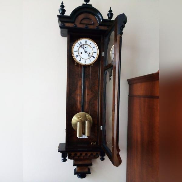

Zegar jest po generalnej konserwacji skrzyni i mechanizmu.Jak mi to wahadło przywiezie do zdjęcia kolega brocot to załączę je w temacie.

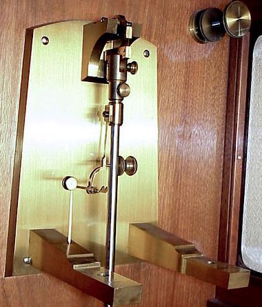

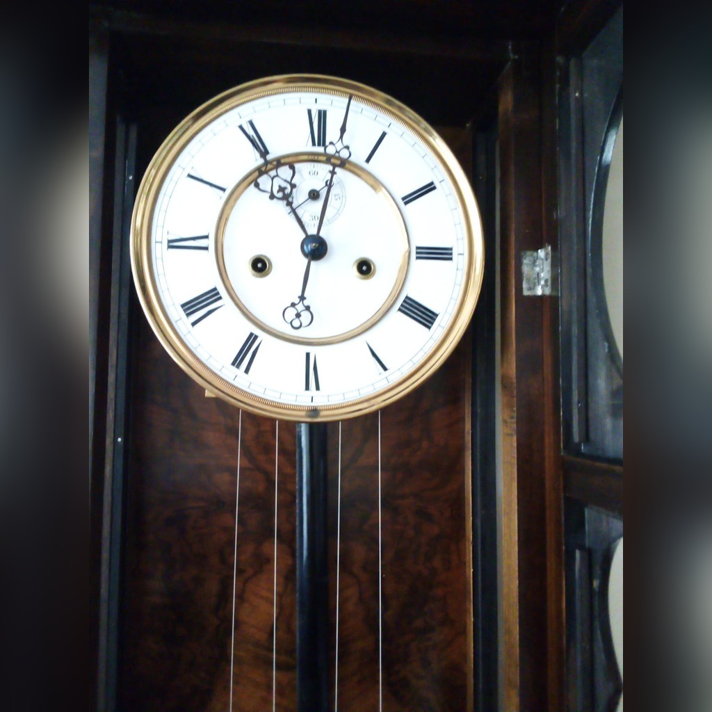

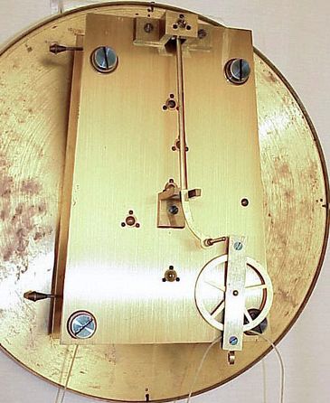

Kolejny Willmann z takim regulatorem:
post-6402-0-69636100-1581593355_thumb.jpgpost-6402-0-91258900-1581593360_thumb.jpgpost-6402-0-10784400-1581593375_thumb.jpgpost-6402-0-44005800-1581593386_thumb.jpg
Piotr
Opublikowano
Ładny zegar. Z tego co zauważyłem to kolejny Willmann, w którym nie pokrywa się numeracja części (w tym przypadku "4") z ostatnią cyfrą numeru - tu "9".
Myślę też, że wskazówka sekundnika nie jest oryginalna.
Pozdrawiam Jacek
