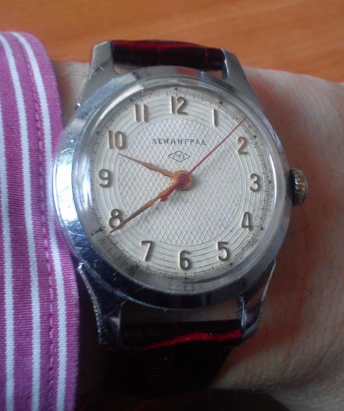

Oj piękna tarcza. I do tego rzadki egzemplarz. Gdyby Ci się znudził to jestem zainteresowany.
Nie ma takiej możliwości :) Zbieram przede wszystkim lata 50 i 60 :)
Wskazówki też są unikalne.
Trudno jest zdobyć Leningrada z właściwymi wskazówkami (wniosek z autopsji) :)

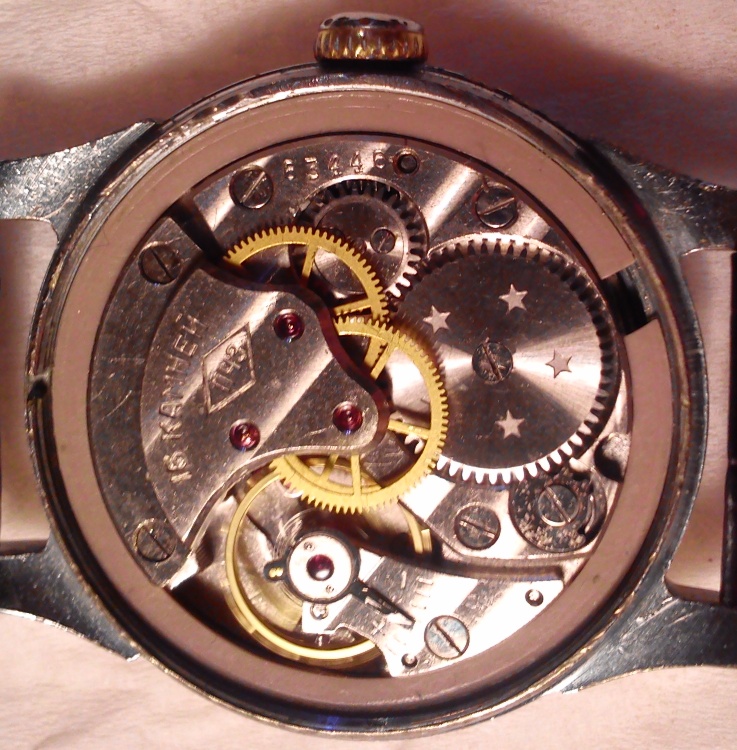

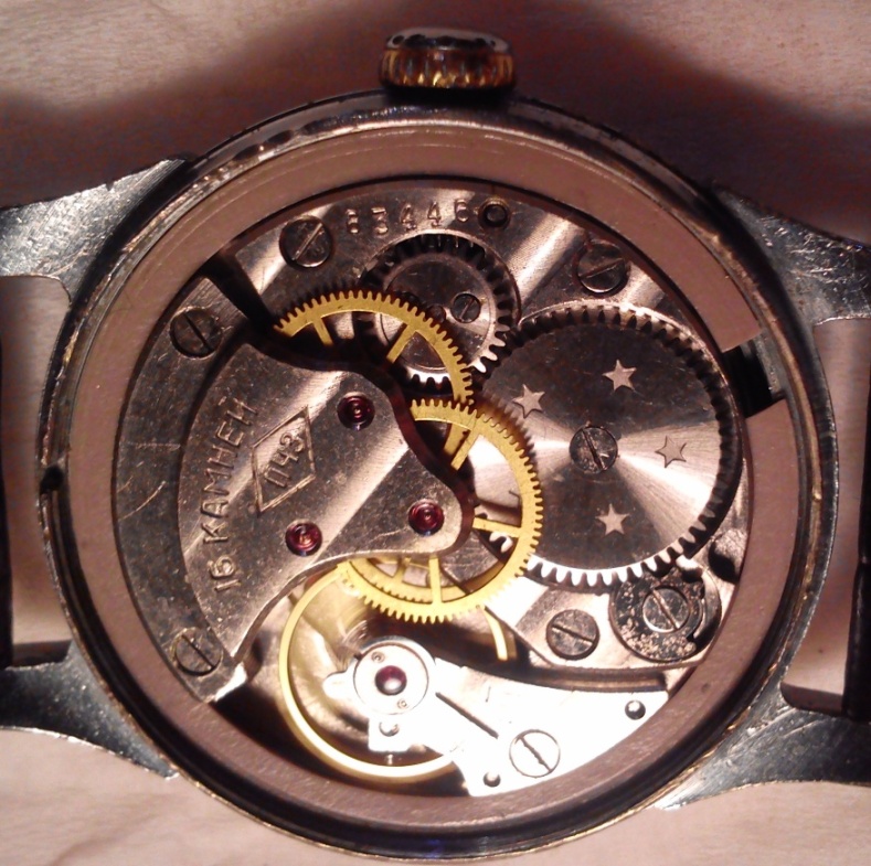

Waski123  - możesz pokazać werk?
Mam coś Leningradopodobnego - tzn tarcza ta sama, wskazówki inne (nieoryginalne), koperta nie pamiętam.
Ale mam tez na pewno mechanizm dziwny. Albo inny albo jeden z mostków jest z innej fabryki niż PCZZ
Bardzo często w Leningradach spotyka się werki Kirowa (1MCZ) (wniosek z autopsji nr.2) :huh:
To jest na tyle częste, że aż... prawie systemowe? Cieszyłbym się gdyby ktoś autorytarnie stwierdził czy mają tam prawo bywać czy nie.
Proszę bardzo, jeżeli ktoś wykryje coś nieprawidłowego proszę śmiało pisać :)
I z mojej, kolejnej próby legalizacji Kirowa w Leningradach znowu nici.... :(:D
Roman - może masz Rossiję?
Mechanizm identyczny jak w Moskwie.

Ale sygnowany PCzZ,
gregorian ja mam a co potrzeba?
Ale sygnowany PCzZ,
Nie, chodziło mi o to, że może tarcza Romana jest z Rosiji - bo one są bardzo podobne.
Edit -
A w ogóle to nie mogę teraz pisać bo... właśnie rozkręcam Leningrady :D
Ale Rosija to przecież też PCzZ więc werki powinny być identyczne. tak mi się wydaje.
Nie, tarcza z Rosiji jest w Rosiji a Leningrad to Leningrad, Moja Rosija ma tarczę zupełnie inną.

bo właśnie znalazłem u siebie takiego samego Leningrada - z tymi wskazówkami (tylko sekundowa złota ale też z przeciwwagą) i mechanizmem sygnowanym Pietrodworcem..
Muszę się chyba zastanowić nad zapanowaniem nad swoją kolekcją :D
Na swoją obronę mogę tylko powiedzieć że tarcza jest niewyczyszczona więc zegarek był zesłany do "gorszej" gabloty i nie wchodził mi w oczy. Natomiast Kirow siedzi w innym Leningradzie.
A ja mam sprawdziłem jedną z moich Rosij z tarczą identyczną jak w Leningradzie i rzeczywiście werk wygląda inaczej, chyba muszę zacząć bardziej przyglądać się werkom.

Rossija jest następcą Leningrada. Podobny projekt od strony wizualnej, ale nowy mechanizm 2609, opracowany w Pietrodworcu, pozwolił na znaczne obniżenie grubości dzięki zastosowaniu płaskiego dekla. W Leningradach montowano mechanizm z "wysokim mostkiem", identyczny jak ten z 1MCzZ (produkowany takze w ZiM, ale chyba później), sygnowany PCzZ. Moim zdaniem te z sygnaturą moskiewską to przekładki (bo te z Moskwy są łatwo dostępne i można sobie podmieniać), ale głowy sobie uciąć nie dam. Osobiście uważam, ze przypadków gdy fabrycznie mechanizm miał inną sygnaturę jest mało, dotyczy to Pabied z TTK 1, wczesnuch Zwiezd z TTK 2 i oczywiście Zwiezd z Leningradu. Co do innych zegarków, zawsze jestem sceptyczny...

No wreszcie..., to się nazywa głos eksperta :)
A w Pobiedach TTK-1 co ma prawo "legalnie" siedzieć?
O ile wiem z początku montowali 1MCzZ. Tu w każdym razie ogromna dysproporcja między ilością tarcz a ilością mechanizmów sygnowanych TTK-1 sugeruje że były "legalne". Przeważnie 53-54 rok, a TTK-1 później.
Miłego dnia!
Czyli tarcza TTK-1 z werkiem Kirowa sygnowanym '53 albo '54 jest "lepsza"/starsza niż z werkami sygnowanymi TTK-1?
Pmwas, a czy znasz wobec tego przybliżoną datę zakończenia produkcji Leningradów?
Przypuszczam, ze około 1960-65 roku. Ale pewności nie mam. W katalogu z 1960 roku chyba sa i rosja i leningrad...
