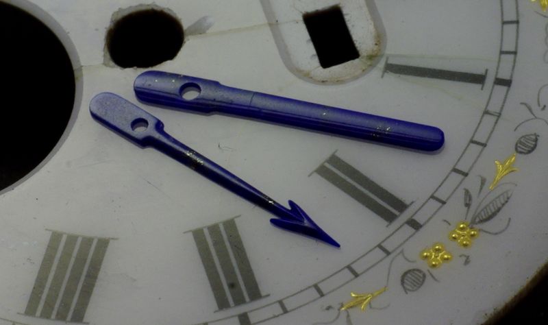

kamienne wskazówki
fajnie, że ci się chce i że masz zajawkę!
mnie się bardzo podoba kolor niebieskich
w klimatach ,które mnie interesują w zegarkach-divery,lotniki,zegarki militarne ,toolwatches...i pare jescze dziwactw typu King Seiko i G-shock ..raczej nie znajdą zastosowania ....ale ogromny szacunek za pomysł i wykonanie ...myślę ,że możesz wydeptać sobie bardzo ciekawą i całkiem prestiżową(kultową) niszę w tej dziedzinie...oby tak się stało.powodzenia...
poczekajmy na sekundnik....

dziękuję za dobre słowo
najbardziej zmobilizowała mnie do dalszej pracy prośba o sekundnik...
oczywiście jest w planach bo to były na razie wersje najprostsze, na próbe
dosłownie godzinę temu znalazłem zegarek Goley'a Cephee
ma on wskazówki z syntetycznego korundu barwionego na niebiesko, piszą na swojej stronie, że mają straszne problemy z ich zrobieniem, udaje im się 1 na 10, chyba dlatego, że jadą na CNC czy innych komputerowych czortach, warto zwrócić uwage na krawędzie, które wyglądają się jakby postrzępione, taki materiał można obrobić w każdy dowolny sposób, trochę to dziwne
śmiem twierdzić, że metodami przemysłowymi obróbka kamieni naturalnych, w tym konkretnym przypadku, jest skazana na niepowodzenie
można i trzeba z nich wykrzesać więcej życia, wtedy to ma sens, rozpatrywać je przestrzennie, oni natomiast zrobili płaskie szkiełka
PS
gratuluje Panu y60 umiejętności tworzenia pięknych zdjęć, ja dopiero zaczynam z makro, przy okazji więc dodam, że na żywca wskazówki są naprwdę milutkie
Wyszlo wspaniale - polecam dalsze eksperymentowanie.
Bardzo ciekawy projekt.
Zastanawia mnie tylko czy kamień nie pęknie np przy upadku zegarka na ziemię co niestety czasami się zdarza?

kamień jest bardzo kruchy w porównaniu do stali.
Obawiam się że nie zniesie wstrząsów jakimi jest poddawana wskazówka sekundnika.

no właśnie, czy pęknie?
jak pisałem na początku, założeniem eksperymentu była symulacja najgorszego możliwego przypadku - co do wyboru kamienia, sposobu obróbki i nadanego kształtu - sam się dziwię ale jak dotąd nie jest źle...
jeżeli zatosować szereg ulepszeń (a jest ich sporo do wyboru), to rozwiązanie, które przyjdzie na koniec tego procesu eksperymentalno-poznawczego będzie wielce obiecujące, w to wierzę
na następny ogień idą inne, lepsze gatunki kamieni do tego celu i zastosowanie zbrojenia metalową folią - stworzenie swego rodzaj kompozytu, który powinien znosić już naprawdę duże obciążenia
oczywiście następstwa nagłych wstrząsów będzie można sprawdzić doświadczalnie
pozostaje kwestia - i tu prosze o pomoc Kolegów Zegarmistrzów - na jaką całkowitą grubość wskazówki moge sobie pozwolić
wiem, że niektóre mechanizmy współczesne mają możliwość mocowania grubszych wskazówek, oczywiście dorabiając do już istniejącego zegarka tej możliwości nie będzie dlatego zakładam najtrudniejsze - najcieńsze wymiary
