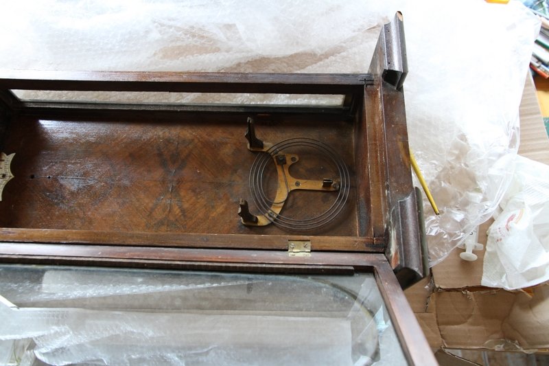

Tutaj skrzynia doraźnie poskładana. Górna środkowa sterczyna raczej nie jest z tego zestawu...:
Skrzynia jak widać była baardzo smaczna (wylądowała po wypiciu pół flaszki Hylotoksu w foliowym worze...).
W środku zaś, znacznie mniej uległ zębom czasu werk, zawieszony na prostym, jak to na początku u Beckera było, wieszaku:

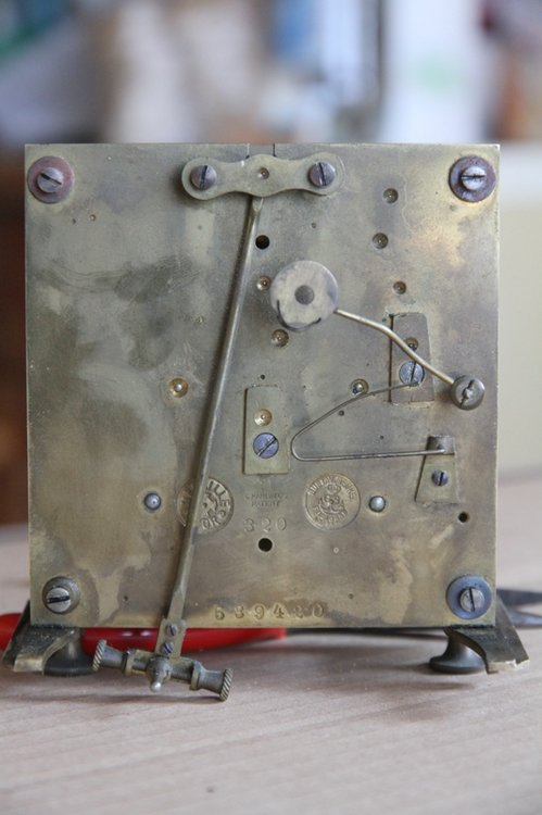

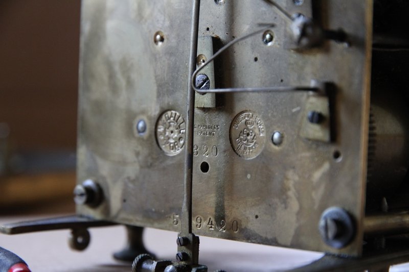

To, co "od tyłu" rzuca się w się w oczy, poza licznymi mostkami, i głęboko osadzonymi sygnaturami (ponownie nabite po sfrezowaniu ?) to dodatkowe oznaczenie
C. Hahlwfg's patent i numer 320. Kim był ów właściciel patentu ? Żródła milczą. Nazwisko zdaje się na pierwszy rzut oka błędnie wybite, nie wiem jak je wymówić. Ale w Googlach można znaleźć informacje o współcześnie żyjącym w USA mężczyźnie z takowym. Czy to potomek nieznanego (skandynawskiego ?) wynalazcy ?

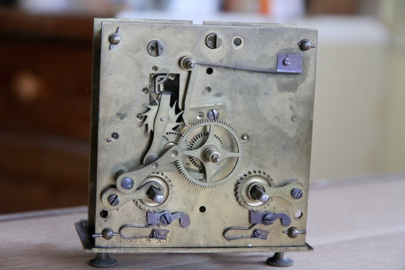

A patent to to, co widać. Dziwny ten mechanizm bicia, ale...nadal działa. Po pierwszym oglądaniu powiem szczerze, ze nie do końca rozumiem jak :

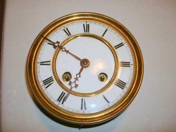

PS. Zapomniałem zrobić zdjęcie tarczy. Na aukcji wyglądała tak:

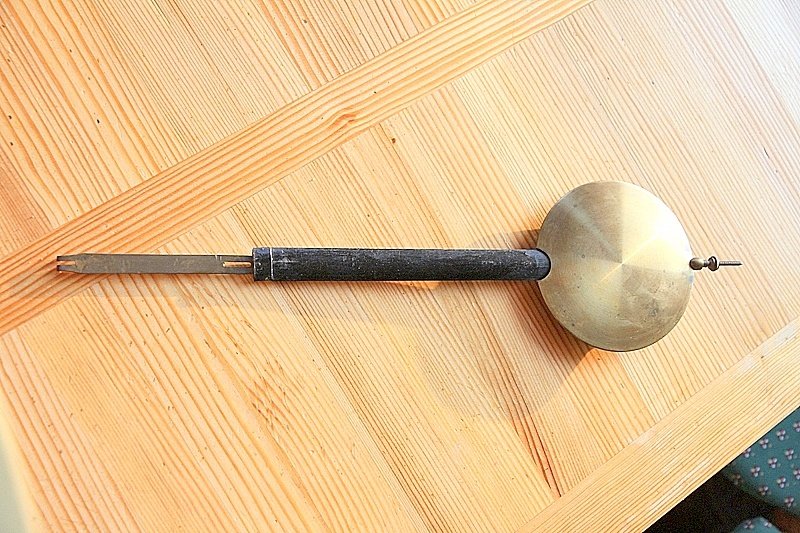

Ciagle jestem ciekaw wahadla :) :) ....
Proszę.
Część mosiężna jest osadzona w drzewcu, drewno wzmocniono mosiężną obwolutą, zamalowaną tą sama farbą co drewno. Nie wygląda to na samoróbkę, niemniej na złączu już się telepie.

Wahadło może to być jakiś prototyp, który się bardzo nie przyjoł.
A takie wzór wahadła z 1892 ( jakiś czas temu na allegro)
Ładny zegar, gratuluję :)
No to mamy nową ciekawostkę. mechanizm bicia rzeczywiście dziwny, ja nigdy takiego nie spotkałem, najbardziej mnie zastanawia jak on liczy godziny. Wahadło też ma dziwne, ta blacha jakoś tak szpeci, wydaje mi się że tam powinna być zawieszka i dopiero na niej powieszone wahadło. Widełki kotwicy też ma takie jak w wagowych czego się w sprężynowych raczej nie spotyka.
Przynajmniej ja się nie spotkałem. Reasumując masz bardzo ciekawego Beckera, na pewno innego niż wszyscy.

Z tym liczeniem to jest najdziwniejsza sprawa. Nie ma żadnego koła zapadowego, krzywki stopniowej. Jest coś w rodzaju hmmm sprzęgła blokującego lub uwalniającego bicie. Za tą widoczną gwiazdą, umocowaną na dźwigni, jest oś z nawiniętą sprężynką. Mam wrażenie, ze stopień jej naciągnięcia reguluje ilość uderzeń. Podczas bicia mechanizm jest bezgłośny, natomiast co jakiś czas wydobywa się zeń takie metaliczne trzaśnięcie. Pomysł może i genialny, ale zapewne mechanizm jest trudny do wyregulowania.
Co do wahadła - nie ma tam miejsca (i nigdy go nie było ) na zawieszkę. Wahadło jest podwieszane bezpośrednio na sprężynce, na plecach mechanizmu - jak w linkowcach. Rzecz chyba w tym, że jest więcej miejsca na gong. Pomysł nie przyjął się - płaskownik zastąpił pręt, co widać na zdjęciu zamieszczonym przez Tomka.

Mam podobny patent w zegarze stojącym z tego samego okresu. Za odliczanie uderzeń odpowiada mała zębatka (12 zębów w tym jeden płytszy - półgodzinny) na osi ze sprężynką zwrotną. Zegar powtarza bicie (repetier).
W kwestii zawieszenia wahadła przezentowanego zegara: nie uważam by można tę część traktować jako wyrób fabryczny, ani nawet prototyp. To nieudolnie dorobiony element pozostający w głębokim dysonansie z resztą zegara. Jeśli nie uda się ustalić jak powinno wyglądać górne mocowanie wahadła należy zastosować rozwiązanie z linkowców GB.
Bardzo intrygujące jest natomiast wyfrezownie znaków fabrycznych i powtórne ich nabicie. Takie rzeczy zdarzały się w roczniakach eksportowanych do USA kiedy usuwano stemple GB aby obok nanieść logo BHA, ale to było z 30 lat później. Może Gustav Becker był też prekursorem recyklingu? :lol:

W moim "przypadku" bicie półgodziny jest wyzwalana krzywką i kołkami za kołem godzinowym - cała dźwignia z układem bicia unosi się do góry, odłączając zazębienie w układzie bicia godzin, a zatrzymuje bicie ta górna część dźwigni w kształcie C, widoczna u góry, opierając się o kołeczek na kole zębatym napędzającym wiatrak. Kółko "liczące" godzin jest z 12 zębami (chyba dobrze je policzyłem - a werku nie rozbierałem) , w tym jeden jest szeroki, zatrzymujący bicie.
Hubby twierdzi, że rozwiązania są angielskiego wynalazcy C. Halfweg, mającego odnotowane około 1885 roku brytyjskie patenty na mechanizmy bicia. Ciekawe jednak, że błąd z F powtarza się . Chyba że oszczędzono na poprawieniu sztancy.
Co do kija nie upieram się absolutnie, widać jedynie, że zrobiono to bardzo dawno temu. Za "półprofesjonalnym" co najmniej wykonaniem przemawiał mi na pierwszy rzut oka kształt tej mosiężnej obwoluty, odpowiadającej profilowi drzewca.
Piotr
Przyjmijmy, że wahadło jest na drewnianym drzewcu jak u linkowców, to czy drzewiec nie będzie przeszkadzał i opcierał o sprężyne gongu (ciekawe czy jest tam tyle miejsca ? )
Musiałbyś to sprawdzić Tarant , bo czy ktoś by się tak męczył z taką doróbką bez powodu (wymieniłby sam drzewiec jeśli by się złamał, chyba, że mu się nudziło )

Mechanizm bicia jest bardzo podobny do tego w Twoim zegarze, to musiały być zbliżone patenty, ale nie te z NAWCC. W moim jest dodatkowe koło zębate pod półmostkiem z krzywką i dwoma kołeczkami uruchamiającymi bicie. Młotek uderza, a w zasadzie okropnie wali, w dzwon z tyłu. Dołączam też zdjęcie górnego końca wahadła.

Co gorsze, to mimo że trzymałem go w garści to nadal mam pewną niejasność jeżeli chodzi o uruchomianie i odliczanie bicia. I tu mam prośbę do WueMa. Jak by Ci się udało, to spróbuj nagrać pracę tych dwóch kółek od środka przedniej płyty, ze szczególnym uwidocznieniem tego większego zęba na kole. Jak się nie uda, to niestety będę prosił Taranta o przywiezienie jeszcze raz tego mechanizmu na następne spotkanie.
No chyba że znajdzie się ktoś, kto zrobi mi akademicki wykład o zasadzie działania tego patentu.
