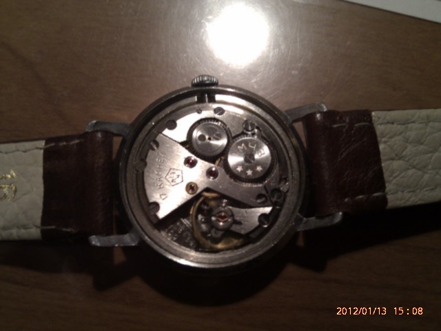

Cześć Darek,
Dzięki za fotki.
Niestety muszę Ciebie (siebie też) zmartwić.
Coś nie tak z tym mechanizmem.
Łożyskowanie górne balansu nie jest wstrząsoodporne, a takie musiałoby być tutaj.
Mostek przekładni chodu jest dopiłowywany do mostka naciągowego.
W fabryce chyba jednak nie piłowali, choć ja widzę już drugiego Antymagnetycznego tak wykonanego.
Jakby co to drugiego z.... 2 których mechanizmy widziałem.
szkoda i niestety dalej nie wiemy czego oczekiwać od Antymagnetycznych.

Tak jak pisałem w korespondencji dotyczacej katalogu w zegarkach z Błonia pojawiaja się mechanizmy 2408 (16j) oraz 2409 (17j).
Werki te zależnie od lat produkcji mają bite oznaczenie kalibru na płycie i nr seryjny lub tylko numer seryjny.
Mój ma mostki i koła sygnowane 1MFZ a wiec werk jest z wczesnego okresu produkcji, jednocześnie spód ma bity tylko numer seryjny.
Nie mam gwarancji, że jest to mechanizm z tego zegarka (a nie np. remontowa przekładka). Tymniemniej w moim egzemplarzu szlify i fazy na płytach są spójne i werk raczej nie był kombinowany (nie przeszczepiano np. samego mostka z balansem), jeśli było coś robione to przeszczepiono cały werk.
Antymagnetyczny... zrobiłem eksperyment - położyłem zegarek (deklem) na dość silnym magnesie ze starego głośnika - werk zatrzymał się, ale nie namagnesował się trwale - po odsunieciu od magnesu pracuje poprawnie - włos się nie 'klei", wskazanie czasu ok. Próba powtórzona kilkakrotnie aczkolwiek kontakt był za każdym razem kilkudziesęciosekundowy.
Czy uznać, że spełnia wymogi antymagnetyczności - tutaj musi wypowiedzieć się zegarmistrz lub ktoś kto zna specyfikację antymagnetycznego.
W katalogach radzieckich werków występuje mechanizm rodziny 24xx oznaczony jako antymagnetyczny - nosi oznaczenie 2410 - wizualnie i konstrukcyjnie jest identyczny z 2409 (17k) wystepujacym w naszych Błoniach. Rózni się optycznie tylko biciem kalibru i zapewne masteriałami z których go wykonano.
tu jest katalog z tym werkiem (2410):
http://www.cousinsuk...ljot%202410.pdf
Powstaje pytanie czy te werki importowano w całości, czy też importowano np. tylko balanse z materiału niemagnetycznego a płyty były standardowe i stąd nie znajdziemy cechowania 2410 w błoniach. a może werki te wychodziły także bez bicia kalibru na płycie tak jak np. mój lub późniejsze radzieckie 2409 ? Może antymagnetyczność stała się standardem i zrezygnowano z wyszczególniania wersji werku o takich własnościach?
Dużo pytań, duzo domysłów, a konkretów mało - wiem, ale dałem wszystko co mam na ten temat B)

Twój zegarek i jego mechanizm.
Niestety znowu twierdzę, że to przekładka.
Na mostku jest logo fabryki w kształcie rombu - pierwsze logo, czyli mechanizm wcześniejszy.
W polskich zegarkach, które sprawdzałem (sporo ich było) były mechanizmy różna, ale zawsze z logiem w pięciokącie - czyli późniejsze.
Dlaczego niby, w ostatniej - czyli najpóźniejszej serii zegarków z Błonia miałby być wcześniejszy mechanizm ?
Proszę zwrócić uwagę, że zapadka jest "dwukłowa", więc to jest pierwszy model mechanizmu wstrząsoodpornego!

Nie twierdzę, że to nie jest przekładka - wydaje mi się, tylko, ze jesli przekładano to cały werk a nie np. sam mostek balansu bo wszystko ładnie do siebie pasuje.
Problem z antymagnetycznym jest taki, ze było ich mało i nie ma chyba nikogo (kto by sie ujawnił) kto miałby zegarek od nowosci i gwarantował, ze nie był naprawiany.
Mój i o ile sie orientuję wszystkie które są na forum pochodza z n-tej ręki - nie wiadomo co kto z nim robił wczesniej.
Moje doswiadczenie z zegarmistrzami uczy 2 rzeczy - zegarmistrz jak dostaje destrukta to jesli tylko ma mozliwośc zastąpi go werkiem z rozbiórki innego zegarka a nie bedzie się bawił np. w prostowanie włosa - wyjac z szuflady takiego co jakos chodzi, wymyć, posmarować, zamontować - a zabawy w szukanie co danemu werkowi dolega to dla dzieci i pasjonatów są.

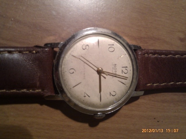

Witam ostatnio droga przypadku stałem się właścicielem BLONEXA 17rubis antichoc MADE IN POLAND wersja młodzieżowa W USZACH MA 16.Po niezbyt ostrym targowaniu był MÓJ za kwotę 25 złotych.oddałem do zegarmistrza na czyszczenie smarowanie itp.(40zl)i dokupilem mu paseczek w kolorze brąz.jak znajdę chwile wrzucę fotki POZDRAWIAM
