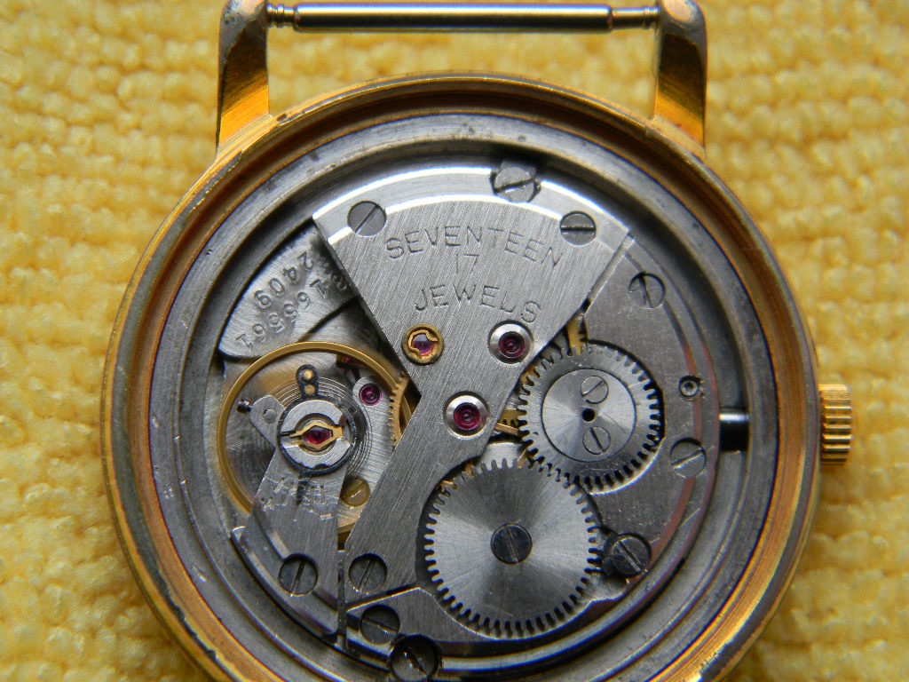

Mostek
Witam Kolegów.Mam takie pytanie.Czy w polskich zegarkach był kiedykolwiek stosowany taki mostek?post-30180-0-45761400-1325682287_thumb.jpg
Hmm... Ruski robiły te Poljoty na eksport z angielskimi napisami, czyli teoretycznie może być, ale w polskich zegarksch nie siedzę zbyt mocno, wiec pewny nie jestem.
całkiem prawdopodobne
Dziękuje bardzo za odpowiedz,Kupiłem stare Błonie i tam był właśnie taki zamontowany.Myślałem o wymianie ,ale skoro tak to niech sobie taki będzie.
Cześć,
Nie takiego mostka w polskich zegarkach nie było.
99,9% pewności.
Te mechanizmy funkcjonowały tylko w zegarkach Poljot, w momencie, gdy Poljot stał się tożsamy z Pierwszą Moskiewską Fabryką zegarów.
Władek
Statystyka też potwierdza taką tezę.
W przypadku Twojego zegarka:
To jedna ostatnich generacji mechanizmu (zupełnie ostatnia) i jedna z pierwszych nazw użytych w Błoniu.
Błonie z nazwą "Błonie" zawsze były 16-to kamieniowe. Ten mechanizm ma 17 kamieni.
To składak.
Władek
Witam.Tu z Kolegą Władkiem nie polemizuje.Widać że jest guru w tym temacie.Wyczytałem że pierwsze zegarki z BŁONIA były na mechanizmach 15 kamieniach.Nigdy nie widziałem.Może ktoś z Kolegów coś takiego ma?

Witam.A czy te mostki można przekładać bez przeróbek?

Generalnie te 15 kamieniowe nie są aż taką rzadkością, a wymiana mostków jak najbardziej była wykonalna dla przeciętnego zegaarmistrza.

Czy ja mogę poprosić o jakieś zdjęcie tego 15-to kamieniowego?
- ja takiego nie widziałem, choć ostatnio miałem z błońskimi sporo do czynienia.
Oznaczenie "16" było na mostku tak wygrawerowane, że można było się pomylić.
To zawsze jest 16... lub 17 dla wstrząsoodpornych.

Tam też jest o takich pomyłkach z "15-to kamieniowymi", bo ... sam się na to nabrałem :rolleyes:.

Ten mechanizm nie występował w wersji 15-kamieniowej, 16, 17 i 21. Ten ostratni rzadki, na eksport :rolleyes:
