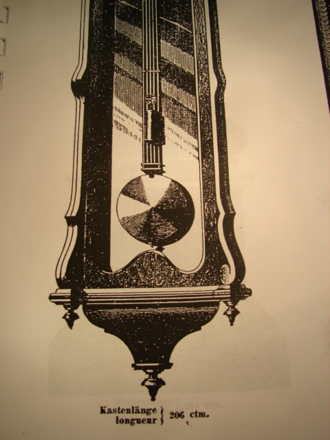

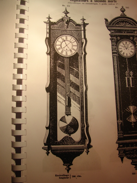

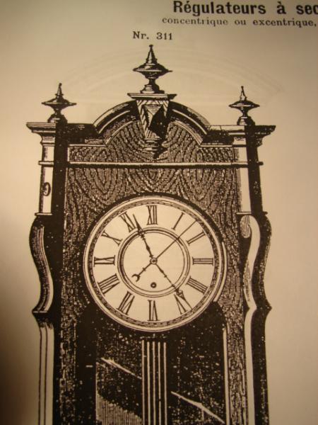

W większości katalogów tak są namalowane pręty i wagi..W załączeniu model wiszącej skrzyni numer 311 o długości 206 cm  z centralną sekundą  ,która wygląda na powiększoną (wydłużoną) skrzynię 90.
W poście 986 jest oryginał z innym wahadłem.P

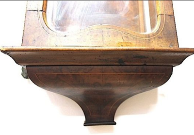

Witam mam pytanie z jakiego okresu pochodzi ten zegar i ile jest wart na waszę oko  i jaki to styl skrzyni gotycki filipowski nie wiem , mam kilka podobnych zegarów do tego lecz na dwóch pod sygnaturą lenzkirch jest napisane dodatkowo jescze  1 milion co to oznacza  dzięki z góry
Na moje oko :rolleyes:  to zegar jest Bezcenny. Nie pytaj o wyceny zegarow- to moze ktos pomoze. Pzdr. R.
Edytowane przez czerralf
Odpowiedz na pytanie; z jakiego okresu pochodzi ten zegar znajdziesz b.szybko w temacie "Podziwiajmy zegary Lenzkirch"
A przy okazji moze kilka innych - nie ma tak latwo! Zapraszamy do lektury :)

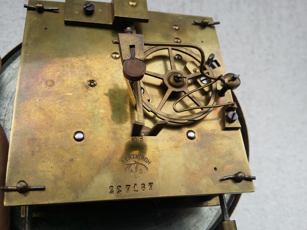

Pytanie dotyczące numeracji podzespołów. W moim egzemnplarzu jest wszędzie nabita "5" i nie ma powiązania z numerem mechanizmu. Jest na to jakaś zasada ?.P
Wydaje mi się, że tak jak i u innych producentów stosujących znakowanie części, jest to oznaczenie serii produkcyjnej (zmiany itp), ułatwiające finalny montaż mechanizmów.
Piotr
Ok. Chodzio mi bardziej w pytaniu, dlaczego np nie wybili za miast "5" w przypadku mojego zegara "2". Pozdrawiam.P.
A 4 ? Kto zapyta się o biedną 4 ? Bo ja mam werk z czwórką, ale nie wiem dlaczego nie z 3.
Piotr
ja gdy pracowałem na produkcji mebli w fabryce miałem numer74 jak coś wróciło na reklamacje z numerem 74 to mi sie dobierali do d..y że wypuściłem bubel.pewnie klient też nie mógł spać po nocach i zachodził w głowę co oznacza pieczątka z numerem 74
Jeden z moich mechanizmów robił analfabeta, zamiast cyfr stawiał kwadraty (bardzo małe trzy kwadraciki)
Czyli wiecie,że nie wiecie. To ja też nie wiem. Pozdrawiam.P.
Już się tu kiedyś nad tym zastanawialiśmy.
Niestety odnośne dokumenty z IPN nie zostały wyciągnięte, a bez nich tylko gdybanie...
Ja spotykałem:
- nabite na części zegarowe (koła, mostki, bębny, dekle, trzpienie etc) cyfry od trzech, do jednej- ostatnie z numeru mechanizmu (przyporządkowujące określone elementy do konkretnego zegara)
- nabite na części pojedyncze cyfry nie związane z numerem (na wszystkich taka sama, jakby numer partii, dostawy etc). Np. :).
- jak wyżej, ale trzy kolejne koła od bębna z dodatkowymi numerami "2", "3", "4" po drugiej stronie ( w kilku roczniakach GB, bliskich typem i numeracją). Po cholerę tak? przecież się nie da pomylić, są inne średnice czopów...
Więc wiem, że nie wiem i też pozdrawiam, snując hipotezy
P.

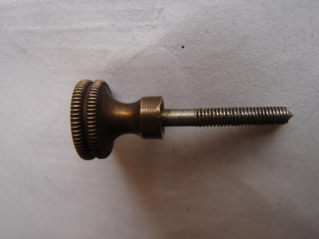

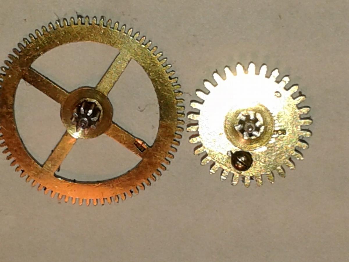

W tym poście zapytam o bloczek, czy w miarę ok. Też wcześniej podpatrywałem. Nie wiem, czy śrubka do mocowania mechanizmu ok.Nr seryjny zegara 231 012, ale na poszczególnych tailach jest wybita 5 łącznie z korbką. numeracja nie jest powiązana z nr seryjnym,ale wszystko pasi, na tych swobodnych częściach, czyli mostki, koło napędowe. Tak ma być? Z góry dziękuję za pomoc. nie zajmowałem się tymi zegarami,ale jak się trafił, to warto coś wiedzieć na temat jedynego własnego Lenzkircha.P.
Obiecane zdjęcia oryginalnej śrubki ,która powinna mocować twój mechanizm.

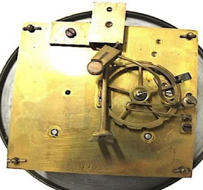

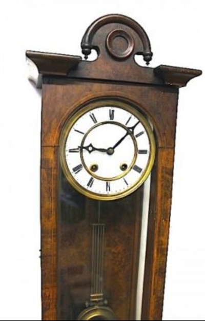

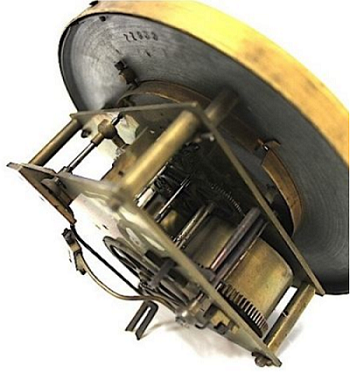

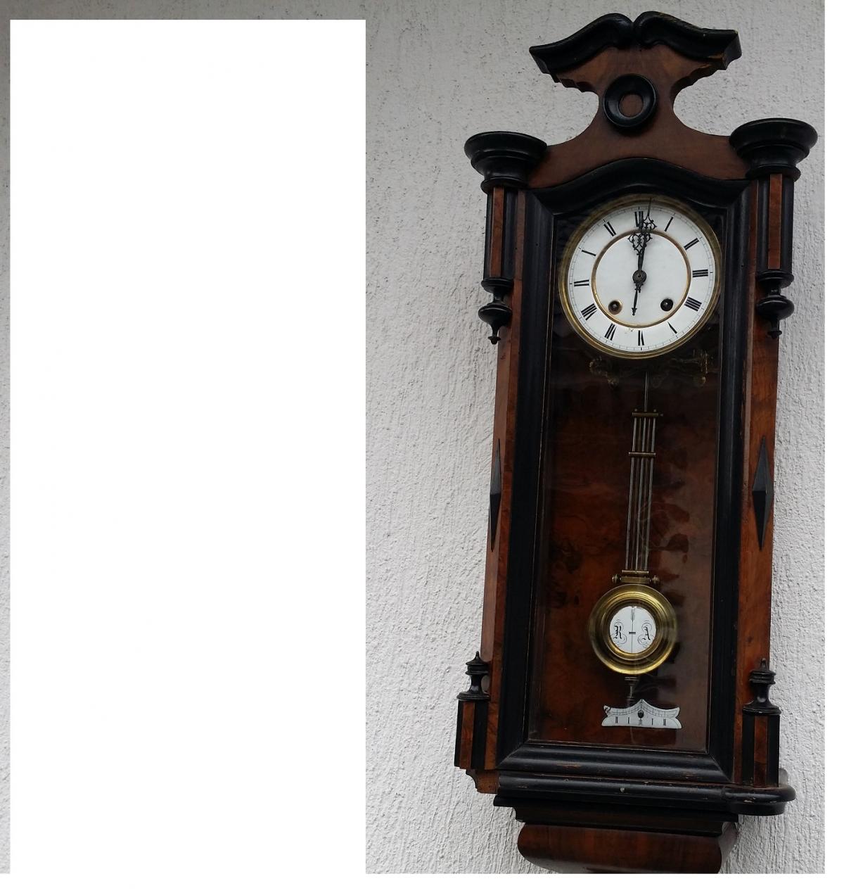

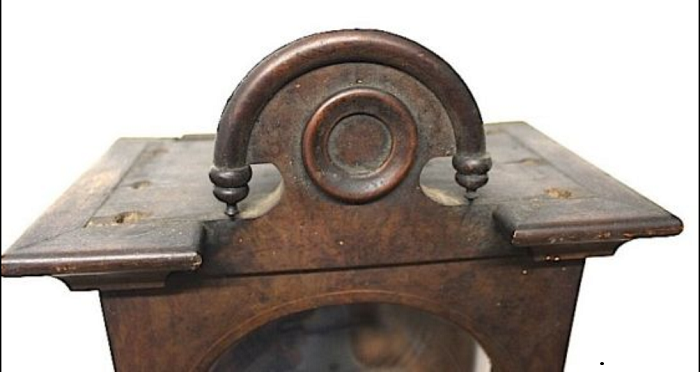

Witam mam na oku ten zegar wydaje się, że to Lenzkirch według tabeli z 1862 roku ale mogę się mylić, czy ktoś mnie poprawi?, czy jest on godny uwagi?
Ojej, paróweczki nie zeżarli skrytożercy !
Ale wskazówki i sterczynki i owszem.
Edytowane przez tarant
Piotr
