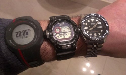

Wykonanie zegarka nawet nie wygląda na solidne i w istocie takie nie jest. Cała koperta łącznie z paskiem zrobiona jest z jakiegoś gumopodobnego materiału, przy czym paska nie można odczepić, bo razem z kopertą stanowi monolit i żadnym sposobem nie da się go wymienić na nowy, nie wymieniając przy tym całej koperty. Szlufka wyposażona jest w wypustkę, która poprzez wciskanie się w jedną z dziurek, ma zapobiegać jej samoistnemu wysunięciu się i swoje zadanie spełnia tak bezbłędnie, że ciężko jest ją wysunąć nawet wtedy, gdy już chcemy zdjąć z ręki zegarek…
 Kolejną tragedią jakościową jest w zegarku szybka, która sprawia wrażenie jakby miała pęknąć od samego naporu wiatru, wygląda jakby była zrobiona z plastiku i zapewne z tego właśnie jest zrobiona, bo po stuknięciu w nią paznokciem, wydaje charakterystyczny dla plastiku odgłos.
Tylko klamra robi dobre wrażenie, wygląda na grubą i solidną, choć wcale bym się nie zdziwił, gdyby się okazało, że tylko na taką wygląda.
Zegarek jest wodoodporny do jednego metra, więc pozwala na bieganie w deszczu, ale tym którzy lubią po skończonym biegu wskoczyć do wody, radziłbym zdjąć go najpierw z ręki.
Na deklu prócz sześciu śrubek mających na celu trzymania tego ustrojstwa w jednej kupie, widnieją jeszcze cztery tajemnicze stalowe kręgi. Służą one do podłączania zegarka z komputerem, w celu zgrania zapisanych na nim aktywności, a ich obsługa jest równie tajemnicza co ich wygląd, w zestawie z zegarkiem dostajemy bowiem klips z kablem i wejściem USB na jego drugiej stronie. Klips należy tak przypiąć do zegarka, żeby cztery miedziane wypustki wpasowały się w stalowe kręgi. Ten kto to wymyślił, powinien dostać zakaz opuszczania kraju, bo chyba nie dałoby się bardziej skomplikować tej czynności. Plotka głosi, że Chuckowi Norrisowi udało się podłączyć Forerunnera 110 do komputera już za trzecim podejściem…

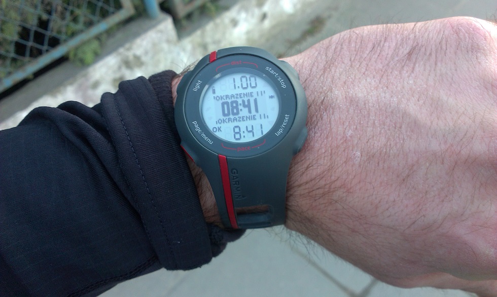

rav_c - przy opcji autolap 1 km masz średnią z kilometra, które bardzo dobrze się sprawdza w bieganiu na tempo.
auto lap jest w tym zegarku trochę irytujący, bo na około 10 sekund blokuje wszystkie informacje na tarczy. Przez ten czas jest wyświetlana informacja o czasie przebiegnięcia ostatniego kilometra i nic więcej. 5 sekund by wystarczyło, tym bardziej, że jest się informowanym dźwiękiem, że auto lap się włączył.
Opublikowano
Możesz wcisnąć page/menu wtedy informacje od razu znikną.
jeśli kogoś satysfakcjonuje średnia z kilometra to tak, dla już bardziej świadomego i zaawansowanego treningu to kicha- zrób sobie 400m tempówki w stałym tempie na czymś takim;) . Zresztą zapis tego tempa w pliku fit jest slaby, tak co 15s mniej więcej punkty, jak obrabiasz traki w jakims kombajnie do analizy treningowej to wychodzą braki w zapisie. No ale to już jest czepianie się, równie dobrze mógłbym mówić o braku personalizacji ekranów i trybu multisport;) Tak czy siak świetny zegarek, szczególności  jak masz wyjść na długie wybieganie, włączyć i zapomnieć.
Opublikowano
Dla 400 m możesz bez problemu ustawić autolap 0,4 km.
Ale tak naprawdę do treningów tempowych nie nadaje się żaden zegarek. Po prostu - bardzo trudne jest uzyskanie na krótkim odcinku wiarygodnego tempa na podstawie sygnału z satelit. Testy pokazują, że większość zegarków wyposażonych w opcję tempa chwilowego (w tym NIke+. Garmin 210, 610) łapie to tempo dopiero po 30 sekundach równego biegu! Przy takiej nietolerancji bieganie 400 m na podstawie tempa chwilowego jest zawsze trochę na wyczucie. W oparciu o system GPS nigdy nie uzyskasz wiarygodnego tempa chwilowego. Dokładna średnia z 0,5 km, 1 km - proszę bardzo, ale nie dokładne wskazanie przy nagłym przyspieszeniu.
Z tempem chwilowym (tolerancja 1-2 sekund) radzi sobie dopiero najwyższy model Garmina - 910. Reaguje tak szybko ze względu na wbudowany akcelerometr, ale - patrz wyżej - wartości dalej są jednak przybliżone i czasem dalekie od prawdy.
