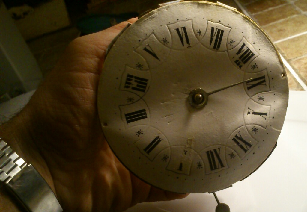

Mam pytanie odnośnie budzika 3 kamienie, rosyjski, lata chyba przełom 70/80 nie wiem jak zdjąć tarczę, przeszkadza wskazówka budzika która wygląda jakby była nie zdejmowalna, może jest tylko się zapiekła?

Mam pytanie odnośnie budzika 3 kamienie, rosyjski, lata chyba przełom 70/80 nie wiem jak zdjąć tarczę, przeszkadza wskazówka budzika która wygląda jakby była nie zdejmowana, może jest tylko się zapisków?
 Zapewne trzeba zdjąć najpierw wskazówkę godzinową. Widzę od drugiej strony skorodowany pierącień mocowania papierowej tarczy. Wynika z tego, że tuleja wskazówki mogła "przyrosnąć". Trzeba uzyć odrdzewiacza - kropla lub dwie na wewnętrzną część tulei wskazówki i trzeba poczekać a następnie spróbować ściągnąć. Do ściągania możesz użyć ząbkowanych płaskoszczypów. Łapesz za kryzę wskazówki tak by ząbki złapały ale nie dotykały tarczy. Przwo-lewo luzujesz nieco kryzę, potem jeszcze w innym miejscu i usiłujesz ściągnąć. Znów ociupinka śroska penetrującego na połączenie tuleja-trzpień i powtarzasz procesurę.

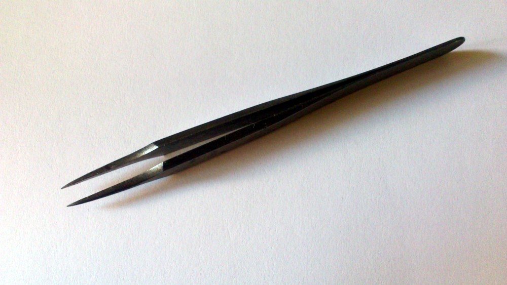

 Chodziłoby mi bardziej o to, czym dokladnie, czyli jakim narzędziem wkłada się nasmarowany już kamień nakrywkowy do łożyska w płycie/mostku ? Mi już kilaka razy wystrzelił spod pęsety przy próbie odwrócenia go. Czy może używasz gumy, albo jakiegoś spec. narzędzia? Przeglądam Forum i nigdzie nie mogę natchnąć się na ten istotny dla mnie szczegół.Czy smarujesz też jeszcze ten drugi kamień w łożysku, zanim włożysz nakrywkowy?
Gość Ritter
Dobrze się zastanów jaki sens jest w manipulowaniu mikroskopijnej wielkości kamieniem nakrywkowym? Skoro kamień nakrywkowy jest mały, okragły i gładki to nie staraj się nim manipulować gdyż to zły pomysł prowadzący do tego co opisałeś.
Nakładasz kroplę oliwy na kamień. To oznacza, że kamień leży płaską, wewnętrzną płaszczyzną do góry. Skoro masz kamień z naniesioną oliwą nic nie stoi na przeszkodzie byś złapał pincetą oprawkę, w której znajduje się kamień właściwego łożyska. To co masz w pincecie kładziesz na kamieniu nakrywkowym. Oliwa, siłami lepkości, spaja obie części. Kompletne, złożone i nasmarowane łożysko umieszczasz w gnieździe na mostku lub płycie. Może i nie jest to podzespół dużej wielkości ale możesz go chwycić pincetą w dowolny sposób ponieważ oliwa jest już wewnątrz. Również w poprzek czyli pomiędzy kamieniem nakrywkowym a płaską cześcią oprawki z otworem.
Moim zdaniem przyczyna może leżeć tutaj też w nieodpowiedniej do chwytania kamieni pincecie. W zegarmistrzostwie niestety są czynności które wymagają pincet o specjalnym kształcie i nie da się z powodzeniem stosować do nich uniwersalnej pincety do wszystkiego. Pinceta do kamieni powinna być bardzo stabilna, mieć krótkie i ostre, ale poszerzone w poprzek "łapki", uniemożliwiające jakiekolwiek ruch na boki względem siebie, a już możliwość skrzyżowania "łapek" dyskwalifikuje pincetę zupełnie.

Dziękuję Piotrze za odpowiedź.
Mam wiele różnych narzędzi, w tym samych pincet ponad dziesięć. Kilka z nich to narzędzia specjalnego przeznaczenia. Niestety, żadnej dokładnie takiej nie posiadam.
Przyznaję, że oczywiście wina leży po mojej stronie. Miałbym z czego zrobić kilka kolejnych, wymyślnych narzędzi. Moje lenistwo jednak i odkładanie "na potem" przystosowanie każdej z nich do ściśle określonych zadań, skutkuje takimi właśnie stratami podczas pracy.
Przypuszczam, że istnieją narzędzia specjalnie przystosowane do chwytania kamieni. Wydaje mi się, że gdzieś o tym zostało wspomniane.

Używam dwóch pincet, pomijając prace na włosie i strach się przyznać jedną z nich wykonuję ponad 80% operacji w mechanizmie. Piszesz o swoim lenistwie?! Jakim lenistwie :) ?!
Nieco poważniej, w mojej ocenie, masz najzwyczajniej braki w treningu posługiwania się narzędziami. Operacji na kamieniach trzeba się nauczyć tak jak jazdy na rowerze. Rzecz jasna stosowne narzędzia, dobrane pod siebie, na drodze doświadczenia wielce ułatwiają pracę. Nie zastąpią jednak nawyków i doświadczenia.

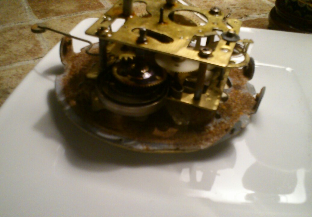

Witam
Chciałem się pochwalić, iż budzik który pokazywalem wcześniej rozsypalem, umylem w bezynie, złożyłem, nasmarowalem łożyska oliwą do maszyn precyzyjnych i budzik działa. :-)
Wcześniej sypał się z niego piasek i żwir, a sprezyna była urwana więc ją skrucilem o jeden zwój. Tarczą bardzo zniszczona więc nie zakładam, zrobię nową. Myślę o założeniu subsekundy - plastikowa os sekundnika pozwala na zamocowanie jakiejś przedłużki.
Oliwa której użyłem wydaje się za rzadka do plastikowych kół mechanizmu chodu, takie też jest koło wychwytu.
Co innego można zastosować?
O oleju z sardynek już słyszałem (czytałem).;-)
Pozdrawiam.
Kół zębatych w zegarku się nie smaruje. Zbyt małe tarcie występuje  aby smarować je.
