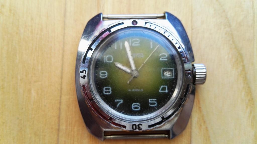

Czy ten zegarek jest w 100% oryginalny?

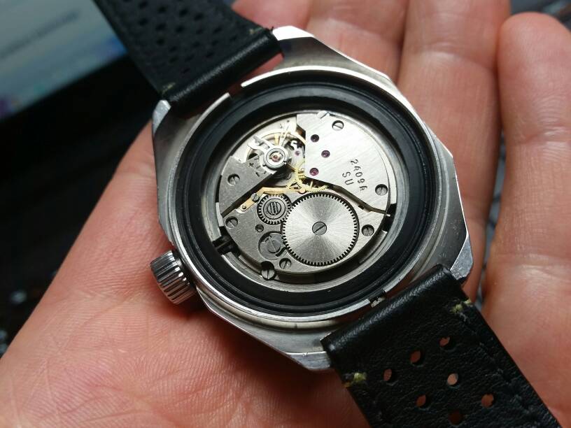

Czy któryś z kolegów orientuje się jaki mechanizm jest fabryczny przy takiej tarczy w amfibii ?
A
B

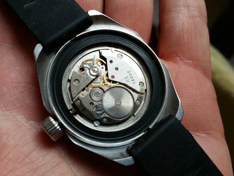

Moim zdaniem i jeden i drugi jest wlasciwy chociaż ten model jest chyba nieco późniejszy a sygnowanie SU było chyba stosowane do połowy lat 80'. Może kolega Yako się wypowie, chociaż ostatnio chyba jest zajęty.

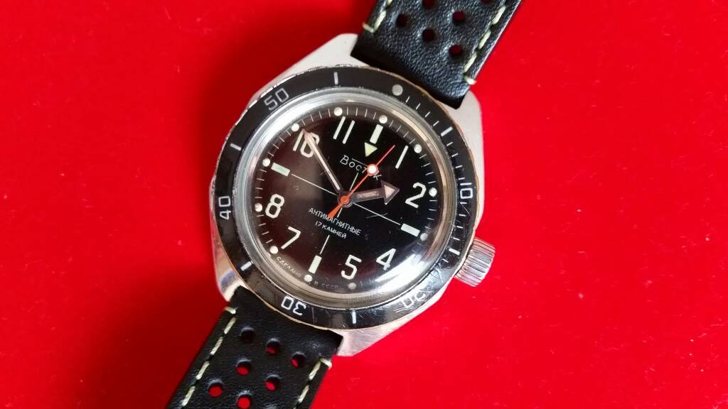

W tej z czarną tarczą w stylu pilota, mam nadzieję że wiesz o którą mi chodzi bo nie mam jak zdjęcia dodać ;). A ciekawi mnie jaki tam masz mechanizm, SU czy późniejszy ;).
Tak, ta mnie ciekawi ;)
Mike, Jutro w ciągu dnia zaspokoje Twoja ciekawość :)
Dzięki :).
Trochę mnie uspokoiłeś, miałem obawy że mam przełożoną tarczę do starszego mechanizmu, ale widzę że też masz SU.
Wie ktoś do kiedy wychodziły mechanizmy z tą sygnaturką, bo jednak w większości amfibii, tych z przełomu lat 80/90 jest już goły mechanizm bez żadnych oznaczeń.
Zastanawiam się czy czarny bezel jest wyznacznikiem okresu produkcji, bo zdaje się, że fabrycznie tez wychodziły ze zwykłym chromowanym bezelem ;)
W sumie bezel mógł ktoś podmienić. To można zawsze :)

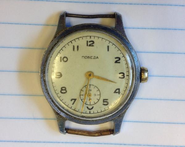

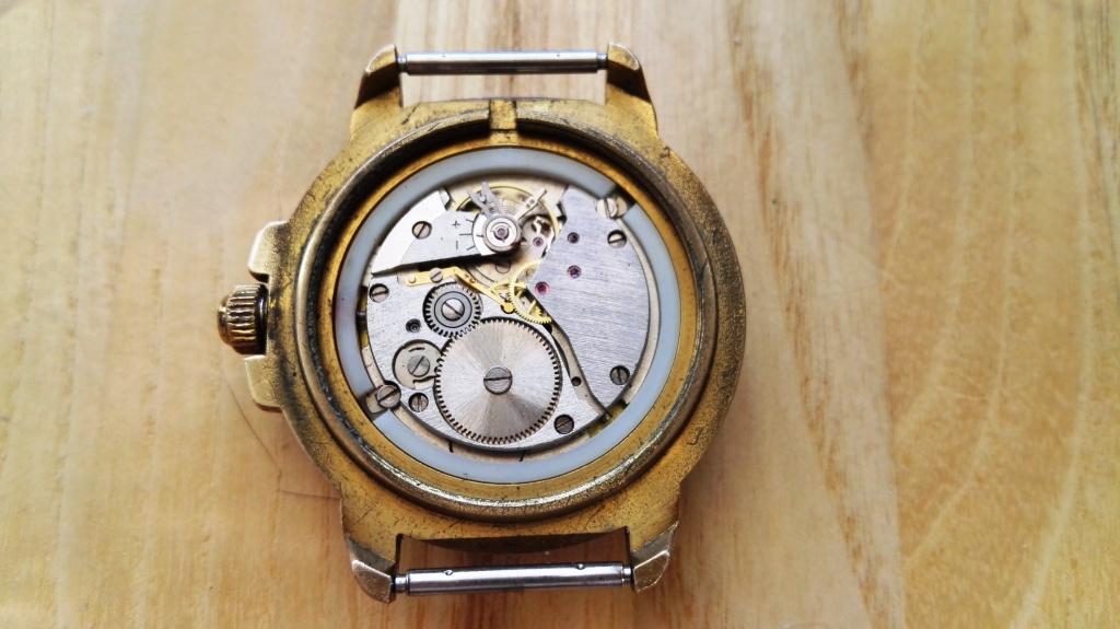

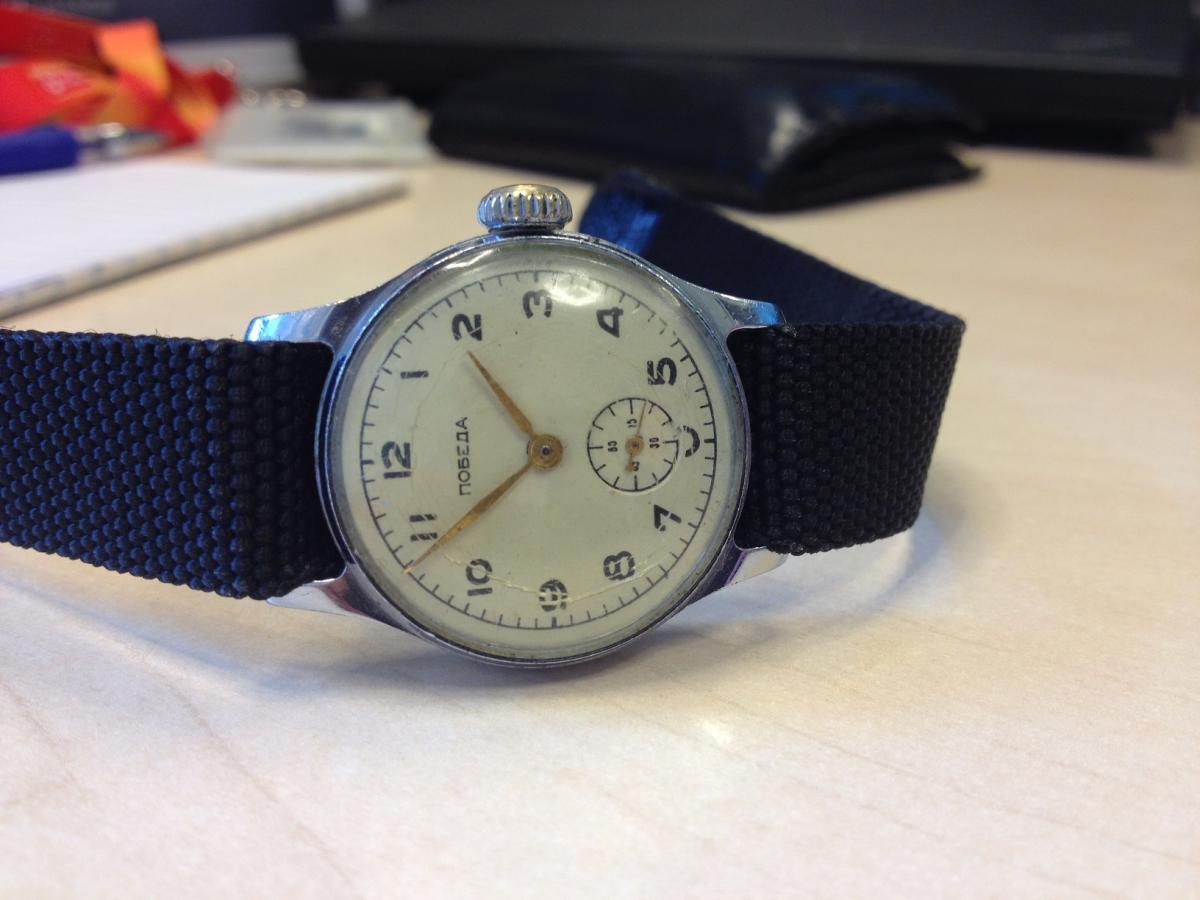

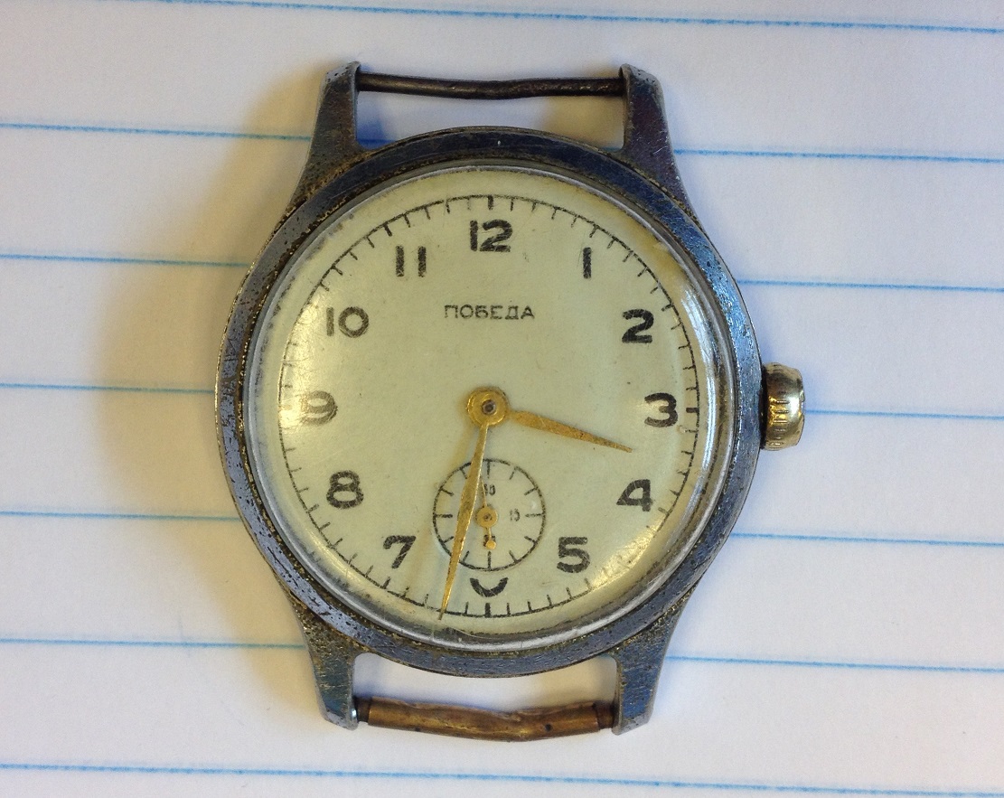

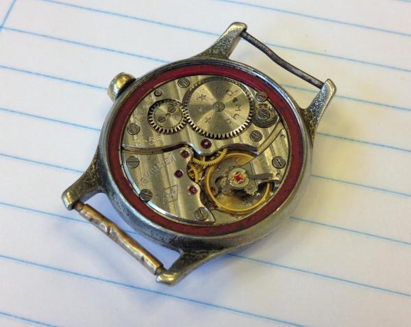

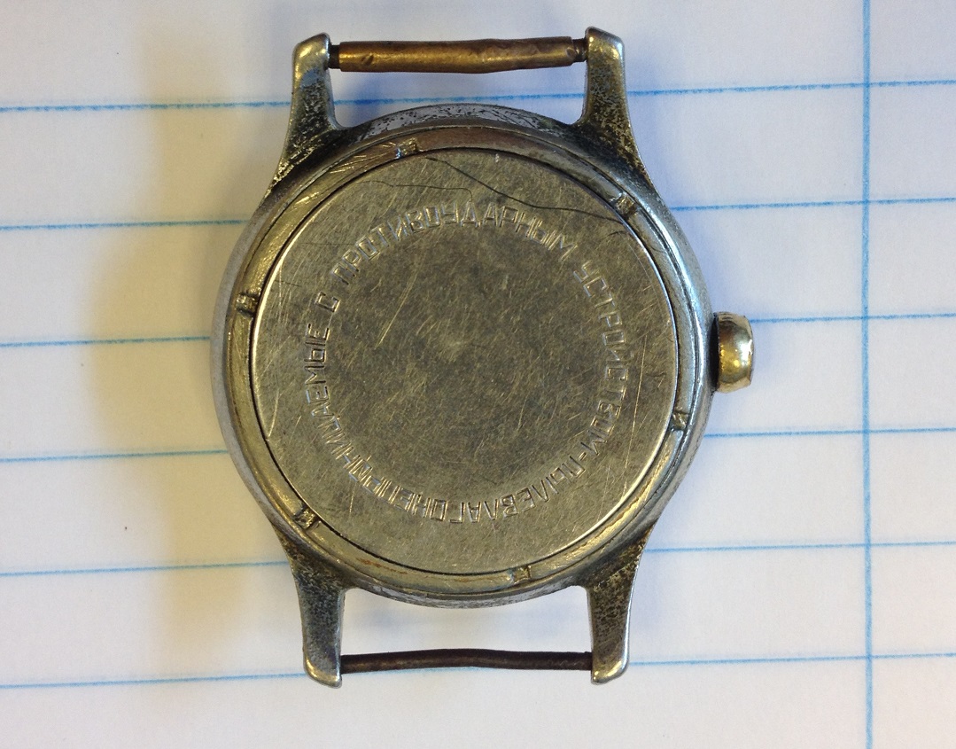

Taka Pobieda wpadla do mnie. Jeszcze przed spa. Szkło zżółkło ze starosci. Tarcza czysta.
Ogólnie pierwszy raz widze takie zestawienie i zastanawiam się czy mogło tak być oryginalnie:
- werk 16 kamieni
- dekiel z zakręcanym ringiem
- jakaś stara uszczelka pod deklem
Gość Wojciech1500
moim zdaniem środek ze złotej koperty.
czy dobrze widzę, że ten 16-ty kamień jest na centralnej osi?  czy koperta z zakręcanym deklem jest w ogóle od pobiedy??
Gość Wojciech1500
Tak powinna wyglądać :) Koperta ze złota:
Przerzuciłem go do deluksiakowej koperty. Wygląda lepiej, ale tu szkło do wymiany.

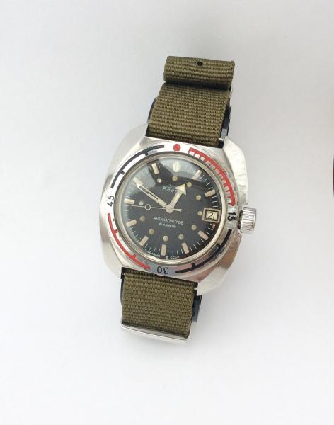

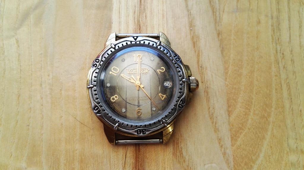

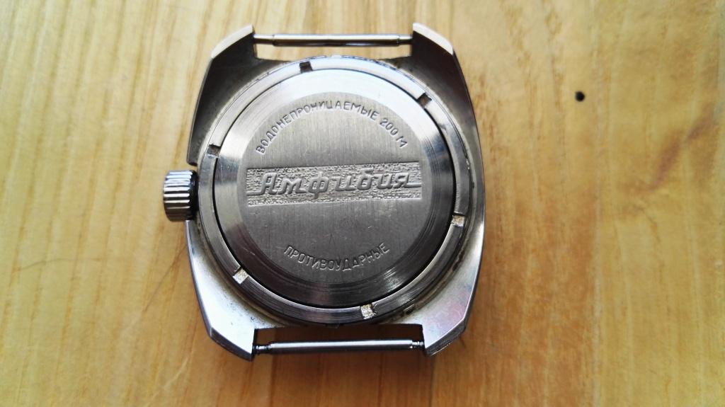

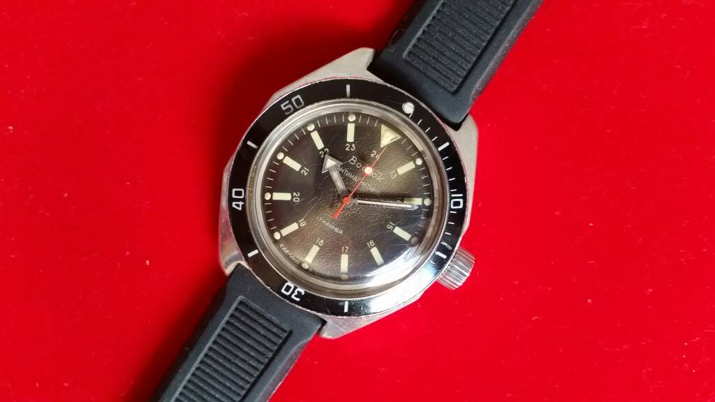

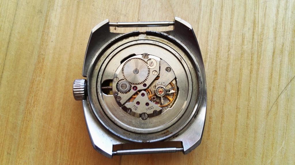

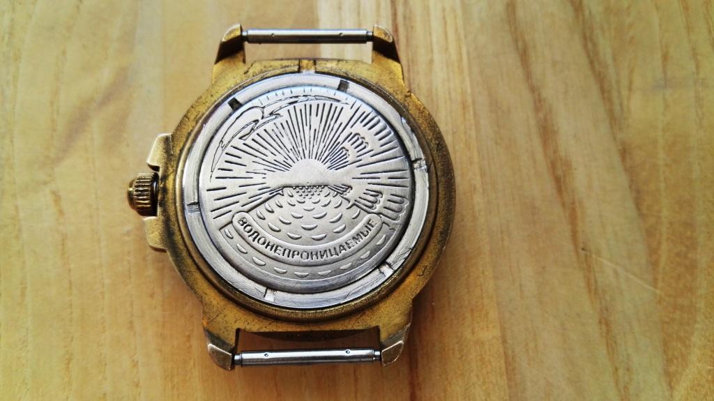

Cześć, Po wizycie na bazarku wróciły ze mną do domu takie dwie sztuczki:
Poprosił bym o rzucenie okiem, bo pewne rzeczy mi nie pasują.
Amfa. Zastanawiają mnie wskazówki i dziwna tarcza.(przekładka?)
Wostok. Na tarczy automat, w środku werk nakręcany(przekładka?)
Drugi to chyba noworuski Cardi Wostok, a pierwszy to koperta rzadkiej Amfibii Ministry ale środek to totalny przeszczep :o
Tak mi się zdawało, amfę wziąłem właśnie dla koperty, w tym Wostoku kręci się bezel a w cardi chyba jest nieruchomy. Mam jeszcze jedno pytanko, a z jakiejś normalnej amfy werk i tarcza nie podejdą żeby jakoś normalniej wyglądała?
