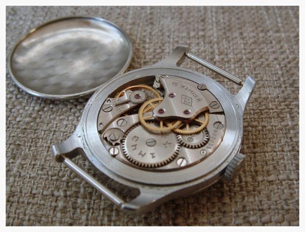

Czy ten zegarek jest w 100% oryginalny?
Hmmm to może warto zainwestować  ;) w pierwsze modele tego "producenta"  :lol:
Czy ktoś może podać przybliżoną datę produkcji tego werku? :) Dość pilna sprawa. ;)
Dziękuję, kupuję. :) Zdziwił mnie brak widocznej daty produkcji. Wciąż jestem laikiem i się uczę.

Niestety z tymi werkami z 1.MFZ jest taki problem że nie bili daty. O ile na sub sekundzie była to tutaj się nie spotkałem.
, a przynajmniej rzadko. Nie wiem czemu tak jest. Może ja po prostu nie mam szczęścia. ;)
Gość Rafał75
Jacek poprawiłem się. :) Właśnie wiem że rzadko, tylko nie wiem czemu.
Gość Yakovlev
W przypadku Pobiedy, biorąc pod uwagę to, że w różnych latach produkowało ją aż 6 zakładów, a składało 9, w tym te sześć produkujących i trzy z powierzonych części, to nigdy nie będzie pewności co do zgodności i oryginalności.
Niestety.

No tak, przeczytałem to teraz drugi raz, tym razem dokładnie. Czyli uściślając - wychodzi na to, że werk z mojego zdjęcia prawdopodobnie jest z lat 54-56 (1. MFZ, sześciocyfrowy numer seryjny).
