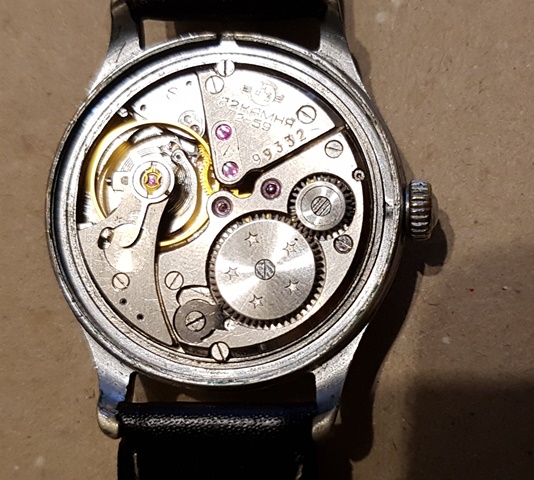

Proszę o informację czy ten zegarek jest w pełni oryginalny.
Edytowane przez dantari
A co tam drzemie w środku, tej bestii?
To wołna na 2809, chociaż ze zniszczoną tarczą (zmyte/starte napisy). Sekundnik jest nieoryginalny, poza tym ok. Zależy też co ma w środku za mechanizm (może być np 18 kamieniowy od ałmaza)
MARIANEK :)
22 kamieniowy Wostok 2809.
Niestety ktoś "sprytny" usunął mikroregulację.
Sekundnik powinien być złoty z czerwonym grotem na końcu?

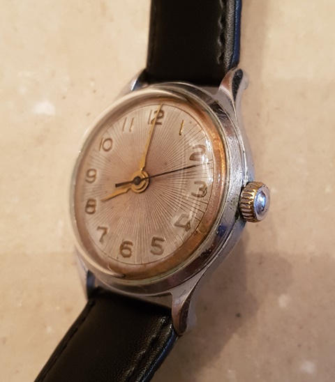

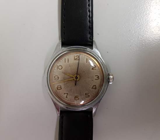

IMG 5428
Szkło winno być płaskie, koronka z wypustkiem, wskazówki są nieprawidłowe, a tarcza zmyta (tych tarcz się nie myje, bo farba obłazi). Koperta jest chyba prawidłowa, ale musisz zobaczyć, czy masz na niej rant na uszach. Specjalnie zrobiłem Ci zdjęcie trochę od boku, żebyś mógł zobaczyć.
Najlepszym paliwem jest makaron
Koperta i koronka sie zgadzają. Jako że zegarek to pamiątka to wróci z czasem do stanu oryginalnego.
Dziekuję za wszelkie informacje.
