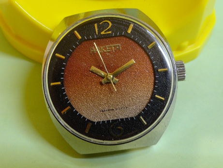

W katalogu znalazłem tylko Wostoka z białą tarczą (w tej kopercie). Miała wypukłe indeksy. Te są malowane, do tego nieprecyzyjnie, podobnie jak mniejsze napisy. Łucza w ogóle nie znalazłem w katalogach. Proszę o opinie.
łucz jest ok! (tylko czerwony sekundnik mi się nie podoba) ten wzór tarczy jest także w łuczach w złotych kopertach,
wostoczki w małych ośmiokątnych kopertach, miały nie tylko różne tarcze o białym tle, występowały również "murzynki"...
Takiego jak z fotki powyżej, widzę po raz pierwszy. Wygląda dość wiarygodnie. Może @kchrapek się jeszcze wypowie? bo zapewne, ma takich kilkanaście :)
Wiesna jest ok, tylko sekunda powinna być złota.
Co do zegarków kolegi peregrinus, to Wostoka na 99% jest ok, nie często widywany, ale w Łuczu to tarcza z złotego zegarka jest mniejsza niż 'standardowa'. Ewidentnie widać od góry wałek naciągu, co raczej nie powinno mieć miejsca. Sam próbowałem do koperty z Łucza złoconego dać tarczę z zegarka złotego i jakies 1-2 mm brakuje na średnicy tarczy.

Jeszcze jedna fotka z nieco innej perspektywy i w większej rozdzielczości. W Wostoku też widać jakąś blaszkę przy wałku.
Łucz jest składakiem co widać (wałek) Tarcza pochodzi ze złotego - wałkowane było setki razy .... B)
Gość Wojciech1500
Lucz ma tez nieprawidłowe wskazówki, wostoka tyczy to samo.
OK. Dzięki. To pozostał do rozważenia ten Wostok. Skoro to nie jest populares to może dokupię do niego wskazówki. W katalogu z 68' są dwie wersje wskazówek; 'złocone graniaste' albo z wypełnieniem lumą (ale to same wersje z białą tarczą)

Taki brzydal... Aż się zdziwiłam , że nie Franken ;)
No i wskazówki od czapy. Siergiej ostatnio podpada  :angry: a przynajmniej mi podpadł bo dostałem K-43 uszkodzone i to chyba w transporcie. Właśnie mu o tym mam zamiar napisać ale ku przestrodze - jak kupujecie zegarki bez antywstrząsu to lepiej prosić o lepsze pakowanie bo wielu ukraińców zabezpiecza przesyłkę  na "sztywno".
